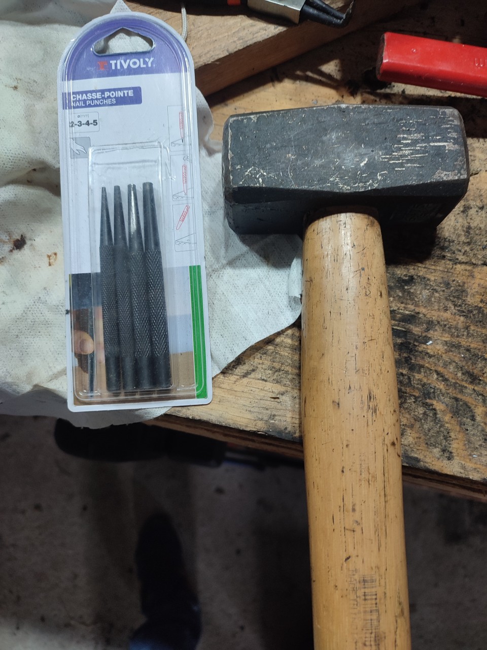

Pour l'axe j'ai commencé par mettre du dégrippant la veille ça ne peut qu'aider. Tu peux éventuellement chauffer un peu (je n'ai pas eu besoin), ensuite j'ai utilisé un chasse goupille taille 4mm (j'ai meulé un peu la surface pour que ça puisse rentrer plus loin car il commence à 4mm puis le diamètre augmente) et une massette je l'ai fait tout seul donc tu vois bien le délire tenir la DA en place sur l'écrou et taper en même temps :lol:
Il ne faut effectivement pas avoir peur de taper un bon coup sec...

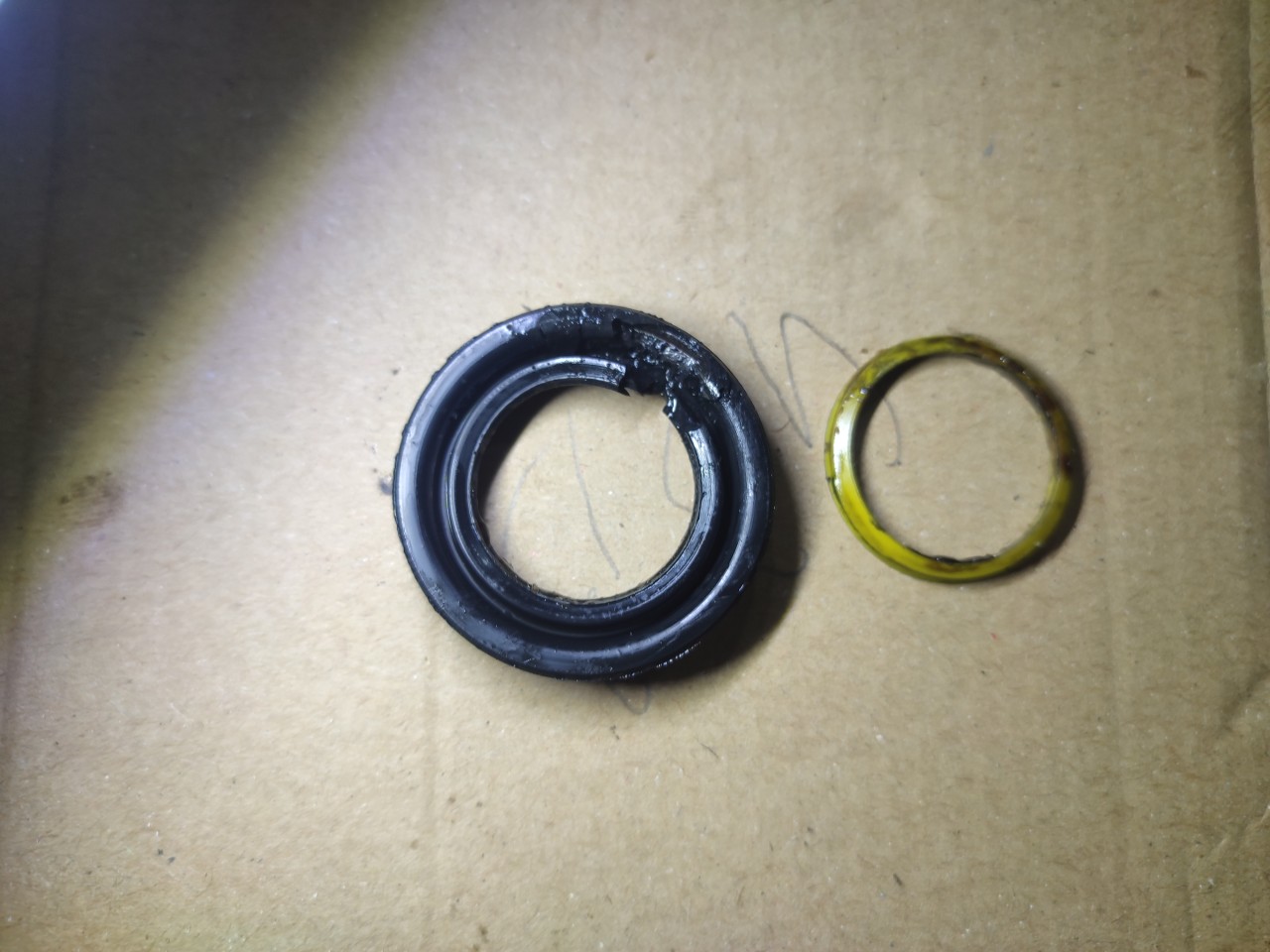

Je n'avais essayé qu'une fois avec un tournevis fin et comme indiqué plus haut à part défoncer la partie souple du joint rien du tout...

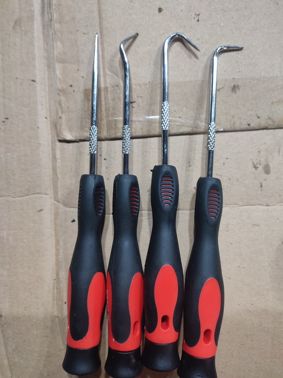

J'ai commandé un kit de tournevis "crochet" et ton indication d'avoir chauffé le joint m'a certainement bien aidé, n'ayant qu'un décapeur thermique je l'ai chauffé par l'extérieur sur position 500°c puis après quelques tentatives j'ai réussi à l'agripper et d'un coup il s'est décollé ! :sup
Bon il n'est pas jolie maintenant :lol: j'ai utilisé le deuxième tournevis crochet en partant de la gauche il passait pile poil par le trou ...
