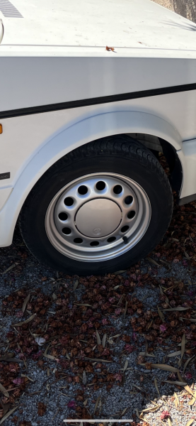

Ma Youngline est équipée de ses jantes tôle d’origine en 14.

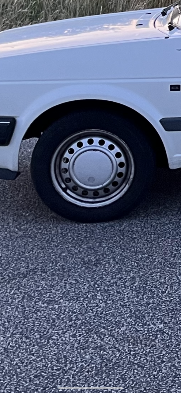

Première question : sont elles différentes de celles qu’on trouvait sur les golf 2 qui ressemblent beaucoup ? Les caches moyeu sont ils les mêmes ?

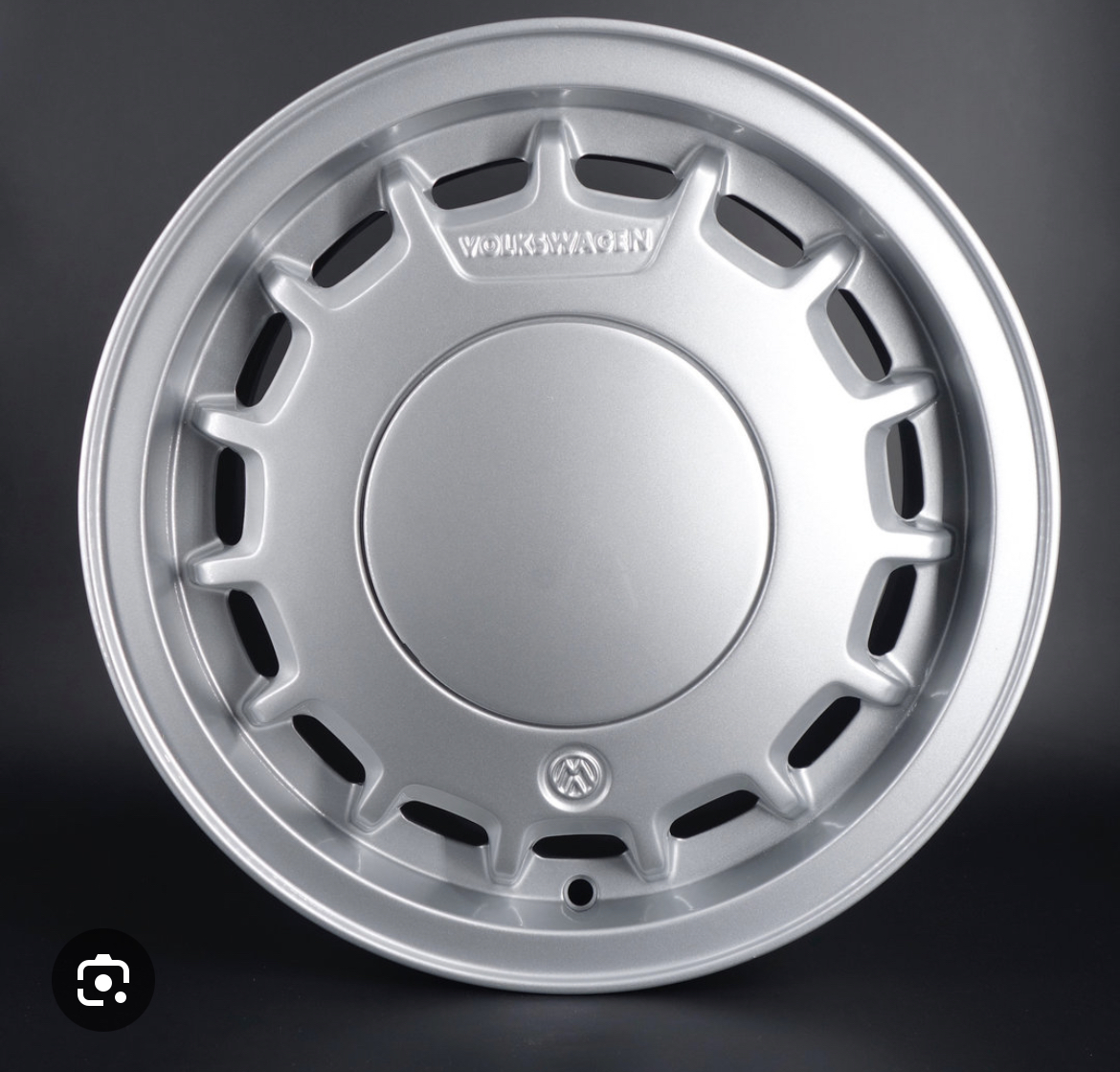

Autre question : les jantes de ma Youngline ont elles les mêmes cache moyeu que les jantes Montréal en 14 ?
Jante Montréal
Jante Montréal
Jante golf 2
Jante golf 2
Jante Youngline
Jante Youngline

Bah non, rien que visuellement ils sont différents !
Re: Jantes origine et autres
Les jantes tôles étaient en effet les mêmes que sur les G2. Du coup les centres en plastiques aussi.
Par contre la jante Montreal rien à voir pour le cache central.
