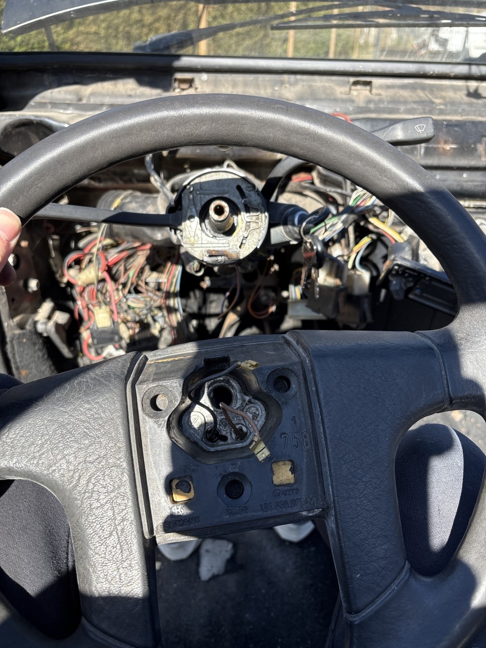

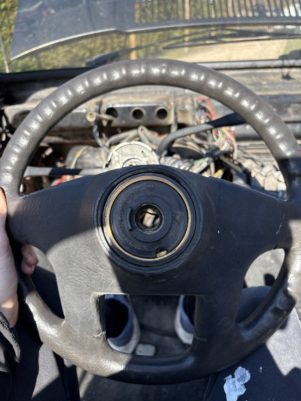

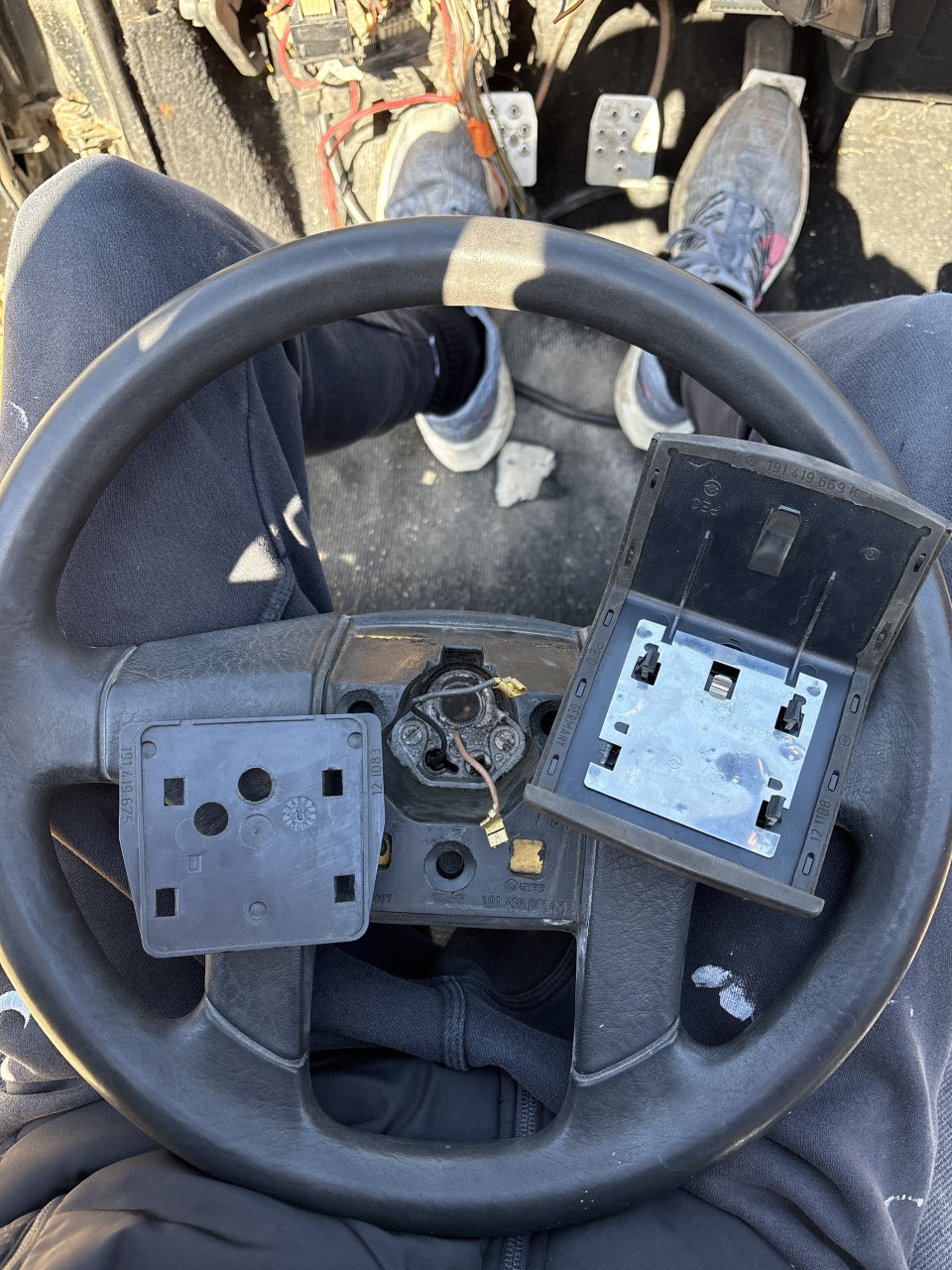

J’ai récemment acheté une Golf 1 cab de 1986
Je rencontre un problème avec le klaxon. Premièrement un câble arraché, que j’ai réussi à restituer à la bonne place. Mais mon klaxon s’enclenche n’importe quand… quand je tourne, quand je bouge la masse, quand j’exerce une légère pression sur le volant.
Je voulais donc savoir si quelqu’un a la solution ? Me manque t il une pièce que l’ancien proprio m’a pas donner ?
Merci pour vos retours
