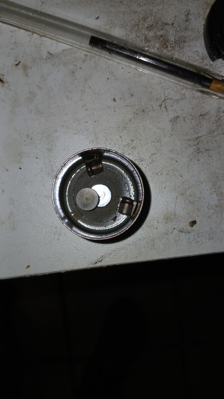

depuis quelques mois( voir années vu le peu de km que je fais avec mon cab), j'ai un problème de démarrage a froid, elle ratatouille, décorne jusqu'à ce qu'elle soit un peu chaude
je me décide a mettre le nez dedans et je prend les pressions car je penses directement au WUR...
pression principale 5 bars jusque la rien d'étonnant, mais quand je bascule la manette en position "ouvert" j'ai 4 bar de contrepression a froid ou a chaud, j'ai beau changer de régulateur et mettre un régulateur avec plot réglable (voir photo ) rien n'y fait c'est a peine si je descend en dessous de 4 bars, impossible de régler
j'ai tester le mano sur mon autre golf il est ok
j'ai du mal a croire que mes deux régulateurs soit hs (c'est toujours possible...) et pas d'autre doseurs pour tester pour le moment
le tiroir d'air et cinquième injecteur fonctionne normalement
elle marche très bien a chaud (bin tu m'étonnes avec 4 bars de contrepression !!!)
je ne comprend pas trop le problème j'en perd mon latin, si quelqu'un a une idée ??
