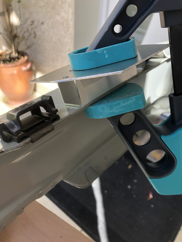

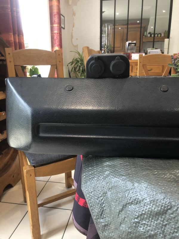

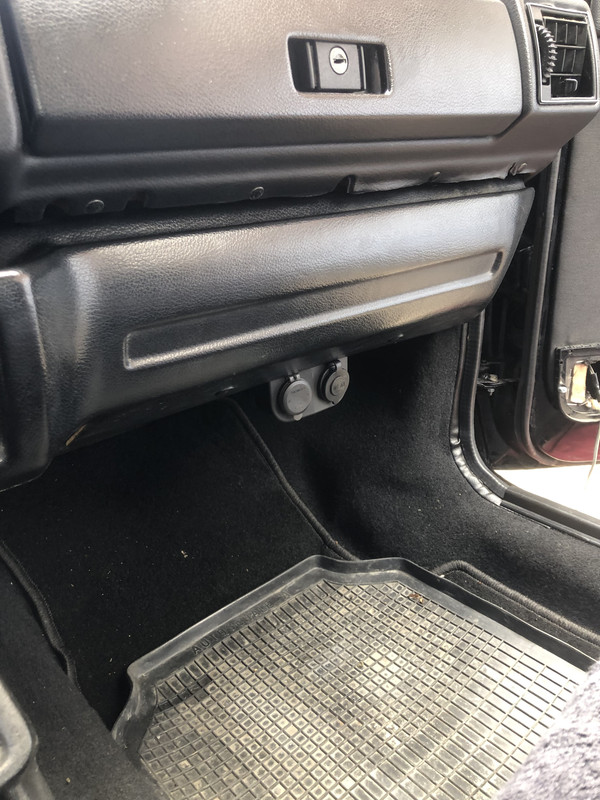

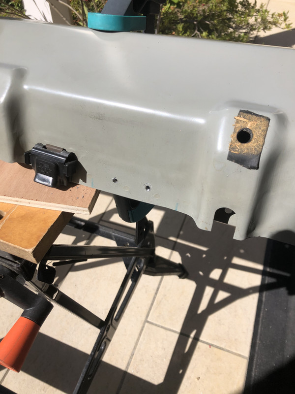

Cela faisait quelque temps que je cherchais une solution pour ajouter dans le véhicule 1x port USB et/ou 1x port Allume-cigare.
En effet, avec les besoins de recharge pour le téléphone, la tablette, le GPS ou la glacière électrique, cela devient indispensable
dans nos anciennes.
J'avais trouvé une solution avec un autoradio incorporant un port USB mais ce n'était pas suffisant et la prise Allume-cigare d'origine
ayant du jeu, cela rend instable la connexion avec un adaptateur USB.
Un impératif cependant : trouver une solution qui rend possible un retour à l'origine sans dégât apparent dans l'habitacle pour une vente future éventuellement !
Voici donc la solution retenue que je présente ci-dessous et qui peut peut-être intéresser d'autres Golfistes.
Mais si vous avez réalisé d'autres montages, cela m'intéresse quand même...

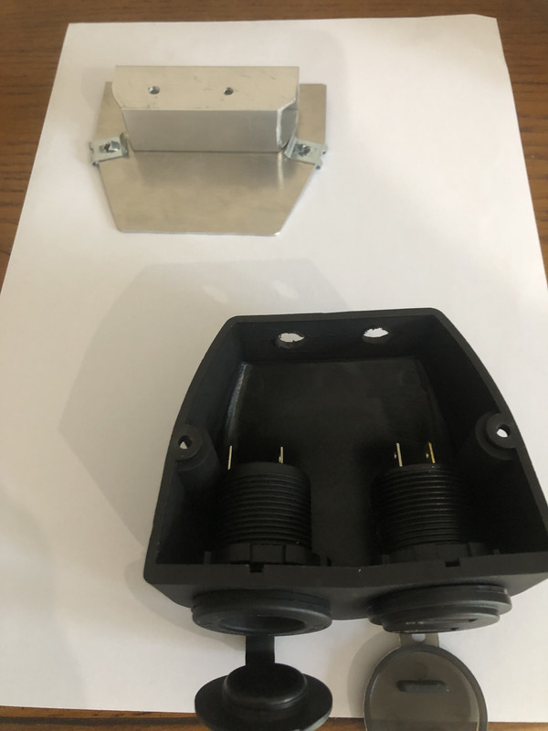

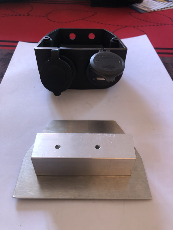

Matériel nécessaire :
- 1x port USB et 1x port Allume-cigare
- Socle en saillie pour 2 entrées allume cigare ou USB ou voltmètre (A4700020C)
- Plaque en aluminium ép. 1,5mm
- Tube carré en aluminium 2,5 x 2,5 ép. 1,5mm
- Boulons et écrous Nilstop de 4
- Ecrous pince pour vis Tôle
- Vis Tôle de 4

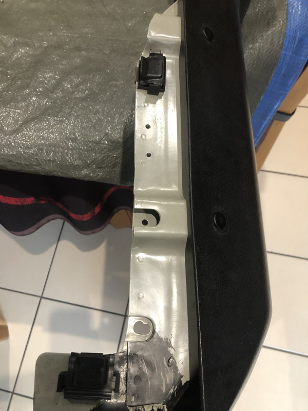

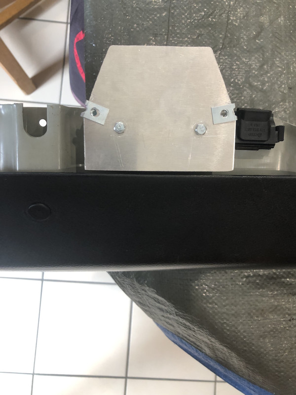

Le but est de fixer un ensemble tube + plaque Alu sous le pare-genou pour y intégrer 2 ports USB / Allume-cigare.
Pour une question pratique, j'ai démonté le pare-genou. C'est notamment + simple pour percer les trous et prendre les mesures
Ci-joint photos

Personnellement ça me plaît pas trop ou c'est situé.
Je l'aurais plutôt intégré au tableau de bord en plus discret.

Je peux comprendre ta position...mais pas trouvé la solution pour faire quelque chose de réversible
