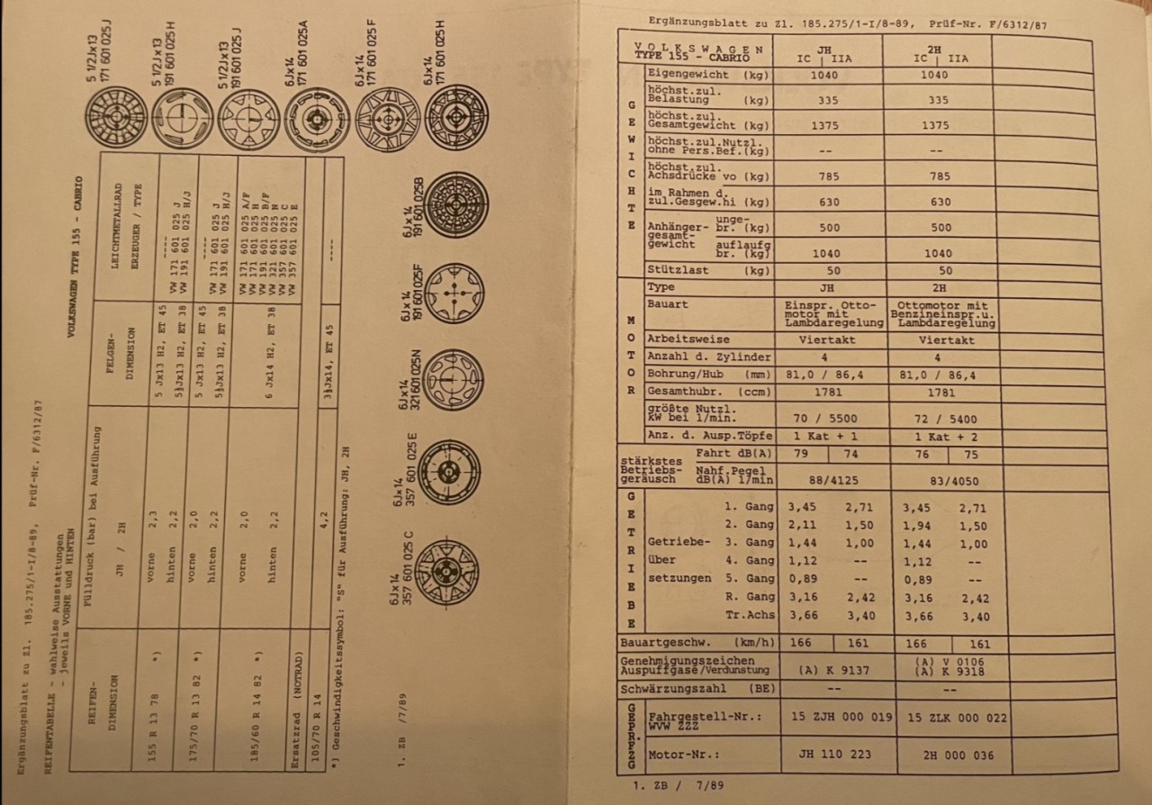

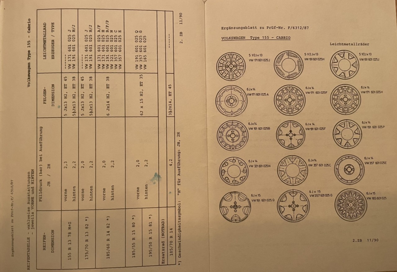

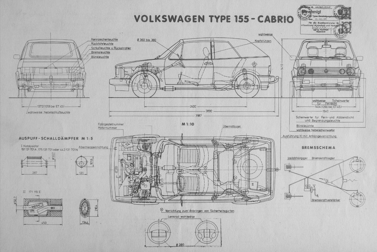

Documents de cotes officilelles golf Cabrio type 155 Cabrio , types jantes références et pneus que l'on pouvait trouver sur les cartes grises Autrichiennes.

Mais où dégotes-tu des pépites pareilles?
Y'a même la coupe du silencieux si j'ai bien vu.

Je cherche, je cherche inlassablement... et quand on cherche on trouve toujours !
Oui pour le silencieux catalyseur, il y a même les freins et d'autres infos encore.
