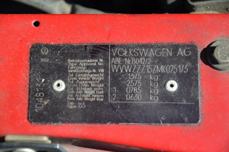

155 te dit que tu as bien une golf 1 cab mais il n'y a pas le type moteur.
Sur la plaque de Chreun, c'est le EX qui désigne le type moteur.

Re: Identification motorisation
On a confirmation que c'est bien un millésime 86 (lettre G dans ton numéro de série). Et elle aurait été produite le lundi 2 septembre 1985.
Mais c'est tout...
Je n'avais encore jamais vu de plaque sans le type moteur
Mais c'est tout...
Effectivement, tu devrais avoir le type moteur derrière le 155. Même la mienne qui est de 1980 l'a. C'est bizarre.
Olive4, si tu passes par là pour nous apporter tes lumières sur les subtilités des codes d'identification... car là, cette absence de code moteur nous surprend tous
Ce n'est pas toujours ecrit sur la plaque...
La preuve avec celle ci ou n'est inscrit aussi que 155...
