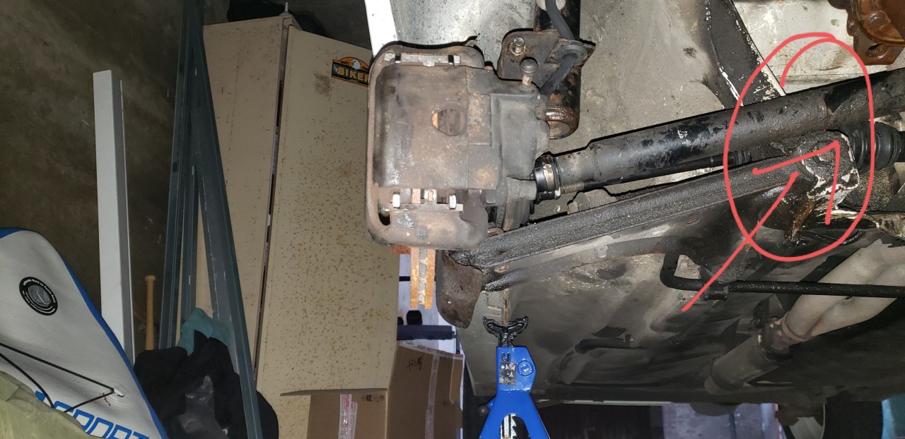

Bonjour à toutes et tous,
mon soucis est le suivant, j'ai changé les cartouches des jambres d eforce et un soufflet de crémaillère coté gauche ainsi que la rotule de direction. Après avoir tatonné un moment, j'ai remonté et là.... j'ai le coté droit qui pose soucis, la transmission touche le triangle...
je ne vois rien qui explique ça, rien vu de cassé...
j'ai une question totalement idiote, si j'ai inversé les jambes de force, ce la pourrait il avoir une incidence ?...
je mets les photos que j'ai pu prendre
merci d'avance

L'arbre de cardan est sortie de la boite sur ta 2éme photo. Soulèves le demi-train et réemboites le.

Merci pour le retour, si vous voulez bien me détailler l'opération, car , je suis bien incapable de me lancer la dedans....tito60 a écrit : dim. janv. 19, 2025 08:21 am L'arbre de cardan est sortie de la boite sur ta 2éme photo. Soulèves le demi-train et réemboites le.

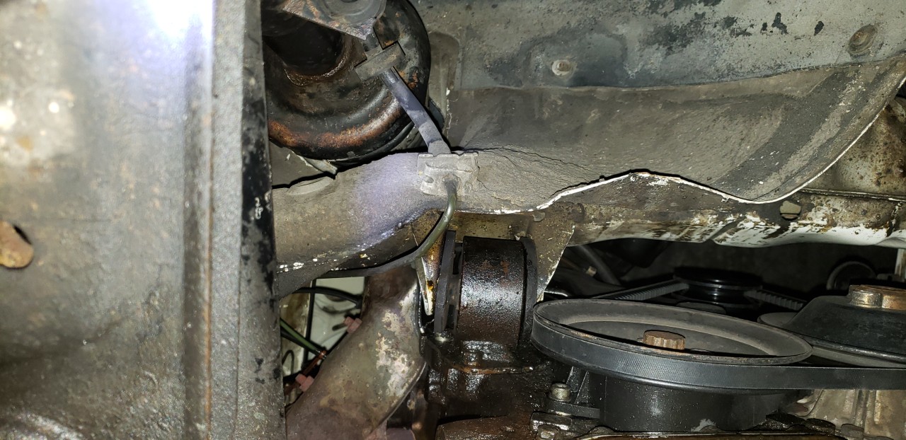

j'ai aussi vu sans doute un support moteur qui a bougé, je mets la photo, pensez vous que je peux le resserer et surtout comment
merci d'avance, quelle puit de conseils et de connaissances ce forum !
