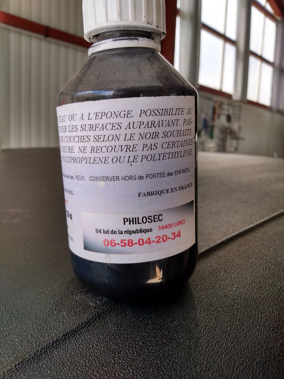

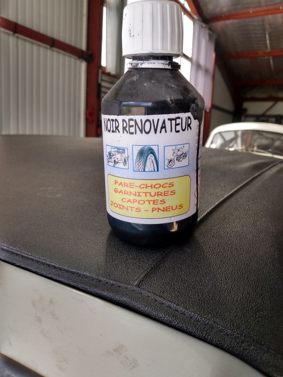

- Messages : 1545
- Prénom : Laurent
- Année : 1979
Re: Rénovation des parchocs plastiques PPC
J'ai utilisé ce produit de chez Philosec, appliqué avec une éponge mousse, c'est liquide, 3 couches.
