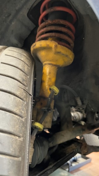

Les suspensions sur ma one me posent problème...
J'aurais besoin de votre aide pour une identification et une question technique...
Suspensions avant :
Suspension arrière :
(j'ai pris les photos comme je pouvais...)
J'en arrive à mes questions :
1) A l'avant, il semblerait que ce soit des Koni. J'ai cru comprendre que leurs amortisseurs étaient réglables. Est-ce que c'est le cas pour les miens? Franchement, à la conduite, il n'y a aucun amortissement. C'est pas seulement ultra dur... c'est carrément comme s'il y avait rien du tout...
2) Une idée sur la marque (ou référence) des amortisseurs arrière ?
3) Enfin, si je veux changer le tout pour avoir une conduite on va dire "normale" pour une GLI qui ne soit pas trop "tape-cul", un avis sur le modèle à prendre ?

ça ressemble mais pas sur que ce soit vraiment des Koni. Il n'y a as de référence gravée sur le corps de l'amortisseur?
j'en avais sur le Corrado, et comme tu le disais c'était hyper tape cul!
ils étaient de cette couleur mais les ressorts étaient bleus
Si tu veux quelque chose de confortable au quotidien, je dirais Bilstein B4 ou B6 et soit ressorts origine pour hauteur d'origine, soit ressorts eibach pour la rabaisser un minimum

Pour le confort c’est les ressorts les amortisseurs comme leur nom l’indique servent a amortir les rebonds

Avec ton lien vers ceux de Meca tu vas à mon avis vers les mêmes problèmes de confort.
