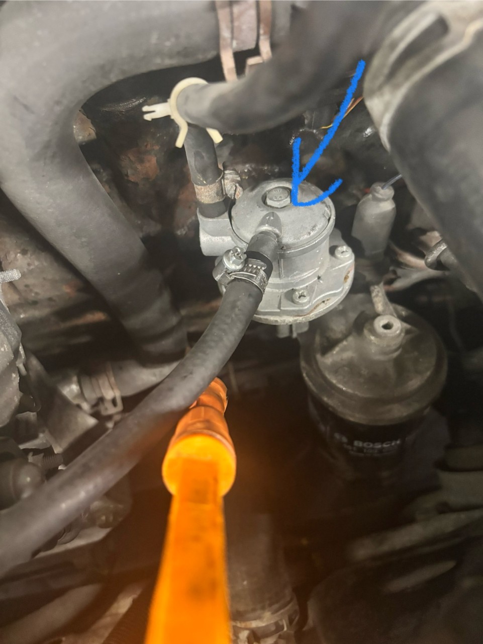

je suis en train de verifier les pieces une par une du moteur , en regardant la pompe a essence compartiment moteur , je voudrai savoir si c est normal que le couvercle bouge de droit a gauche ? ou il y a la fleche sur la photo et aussi savoir s il y a une autre pompe a essence que celle la , car la piece qui est dans le reversoir sous la banquette j ai plus l impression que c est simplement une jauge

Il y a la pompe à essence mécanique mais tu dois avoir aussi une pompe de gavage.
Si ça bouge, il suffit de resserrer un peu la vis de fixation.

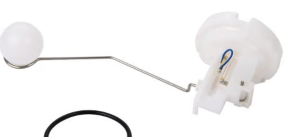

j ai ca une jauge a essence sous la banquete

Pas de pompe de gavage (électrique) sur un EX. Juste une pompe mécanique (celle que tu as pris en photo) et un décanteur de bulle de gaz (souvent appelé débulleur) qui se trouve juste au dessus.
Le décanteur alimente le carburateur et les bulles repartent vers le réservoir.
1ère fois que je vois un modèle de pompe avec une vis. Si ça marche simplement en resserrant, tant mieux

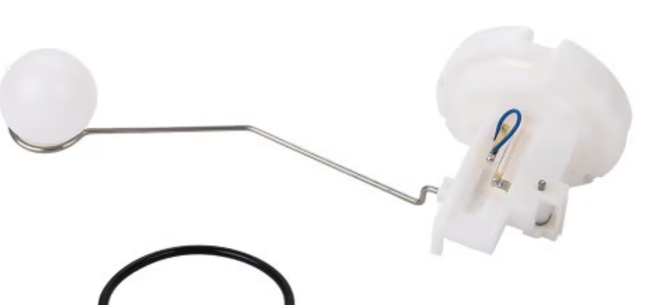

ça ressemble à ça mais j ai 2 sortie pour des durite + une connectique j ai fais test pour démarrer mais j attend pas qui se met en route , trouve bizarre que ça soit une pompe, ça ressemble à une jauge désolé mais impossible de mettre la photo
Messages : 1599
Re: pompe a essence compartiment moteur
2 sorties.
Plutôt une aspiration et un retour.
