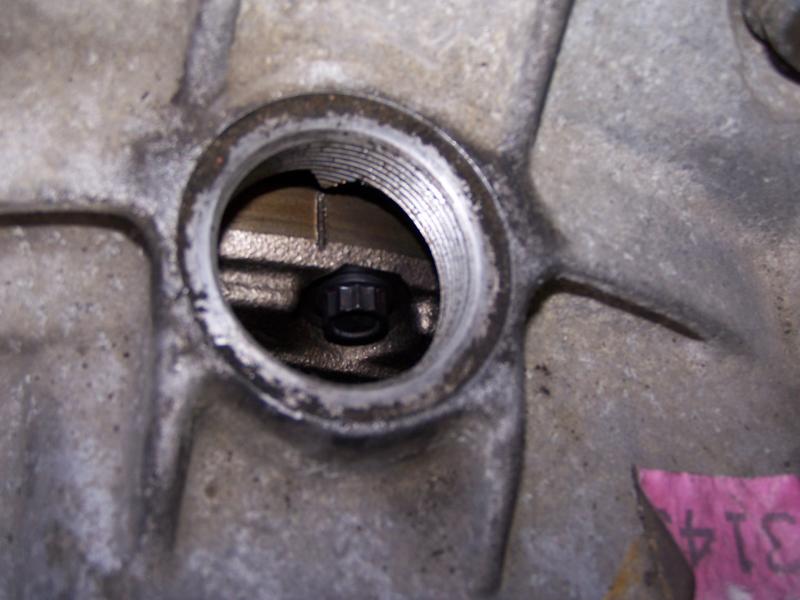

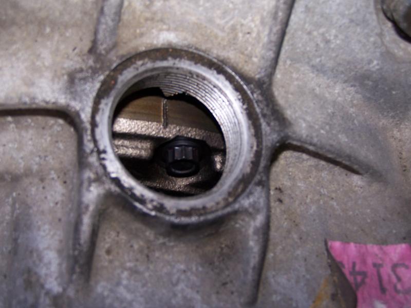

bon alors pour essaye d'avancer un peu.
je suis allé lever l'avant gauche de ma voiture pour faire tourner la roue et vérifier que tout est bien caler.
Donc sur mon volant moteur j'ai bien un trait mais qui est carrément à l'opposer du marqueur en losange
https://ibb.co/VprmsLVs
mais je ne sais même pas si ça représente quelque chose ou pas
A ce moment la mon marqueur de ma poulie d'aAC est vers le haut et le doigt d'allumeur pointe vers le cylindre numéro 1
https://ibb.co/xqxZV2Zm
https://ibb.co/xt5S3n6J
Lorsque maintenant je me mets sur le losange du volant moteur, le marqueur sur l'AAC est sur le plan de joint du carter et mon doigt d'allumage lui est positionné sous le contact de la tête d'allumeur de la bougie du cylindre numéro 1. donc l'étincelle doit se produire à ce moment la si je comprends bien....
Jusque là est ce que tout est normal pour vous?
