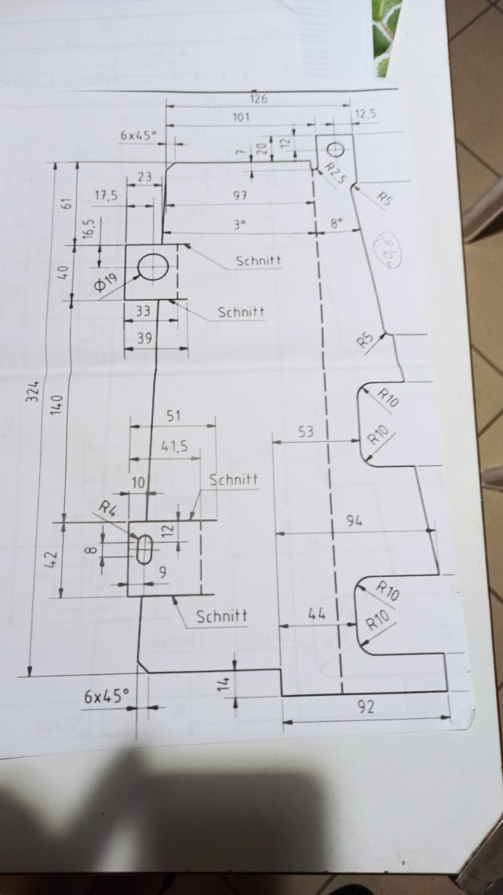

Voilà en espérant que cela puisse vous servir.
Messages : 2611
Re: guide d' air ou déflecteur d' air
J'oubliais celui de haut.

Est-ce que les gabarits des guides d'airs sont valables pour un 1500 JB ?
Messages : 1634
Non différents.

Je déterre un peu le sujet.
Après avoir fait un rassemblement d'anciennes cet été avec ma golf, j'ai appris qu'il manquait ces fameux déflecteurs sur ma voiture, comme tant d'autres...
Effectivement, j'ai remarqué que l'aiguille de chauffe a tendance à monter dès que je fais de la montagne ou des trajets avec des arrêts fréquents (feux rouges). Je précise que tout fonctionne bien sur le circuit de refroidissement.
Je voulais donc me lancer dans la fabrication de ces déflecteurs. Quel type de plastique faut-il acheter ? où se le procurer ?
Merci par avance
