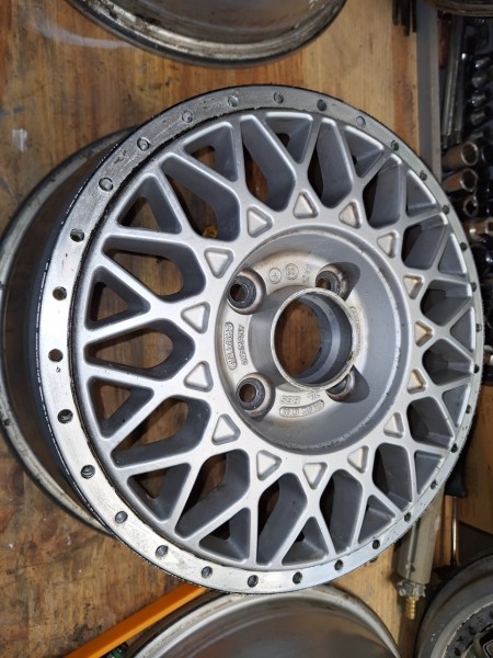

Bonjour à vous tous.
J'avance bien sur mon cab. Il va bientôt reprendre la route.
Reste à remettre d'origine la suspension et terminer les jantes BBS RM
A ce propos quel mastic, colle ?? Faut t'il mettre pour faire l'étanchéité entre le voile et la jante.

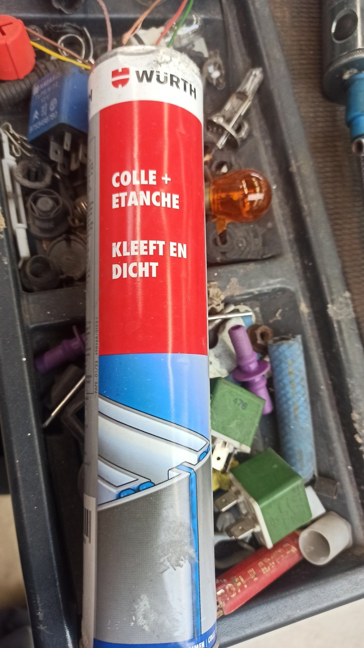

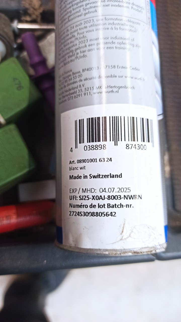

Bon voilà j'ai du nouveau. Selon Techni wheel rénovation ils utilisent de la colle à pare brise. Mais la franchement je suis dubitatif 😳 j'utilise souvent de la colle à pare brise et franchement sans primaire d'adhésion ça tient pas du tout.
Moi perso si je devais le faire je le ferais avec de la colle étanche de chez Whurt . C'est ce que j'ai pris il y a 10 ans sur la R5 Turbo et ça n'a pas bougé. On peut l'avoir en blanc gris et noir.. Beaucoup de personnes pensent que la colle à pare brise tien très fort... oui mais surtout le vitrage et avec une bonne préparation donc perso je suis plus en confiance avec un produit ciblé pour cela comme la colle étanche. Mais ce n'est que l'avis d'un modeste carrossier.

Ok merci pour ton info. Je vais suivre ton conseil.
