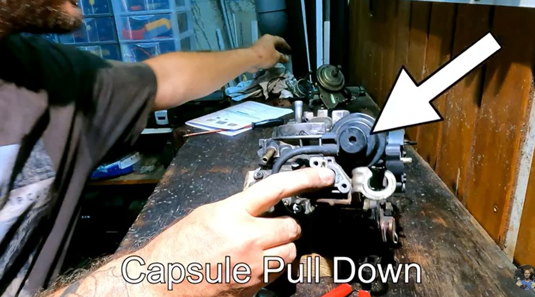

Autres questions :
Concernant le starter manuel :
Y-a-t-il un intérêt de conserver la capsule pull down, sachant que le système de dépression n'est plus fonctionnel ?
Monsieur Delmotte recommande la fermeture du clapet de boite à aire par une vis, est-ce que vous le faites ?
Dans cette vidéo la personne laisse branché le système par dépression du clapet boite à air :
26min45
https://www.youtube.com/watch?v=AKkyW1aX7Gs
A votre écoute...
