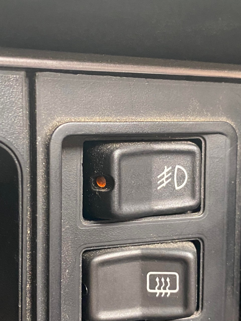

En vue du contrôle technique prévue mardi 9 août j'ai vérifier tout les feux, tout est ok sauf ce satané feu anti-brouillard AR.
Je suis coincé car j'ai vérifié les câblages, ça m'a l'air bon, je suis parti du coffre et j'ai remonter jusqu'à la boîte à fusible, j'ai vérifier tout les fusibles surtout les 11 et 20, et j'ai le relais 53. Pour ce qui est des branchements sur la boîte à fusible, je ne suis pas un pro mais ça a l'air bon. Enfin, le bouton m'a l'air aussi ok, lorsque je l'active, il y a une led orange sur le côté du bouton qui s'allume, je sais pas si c'est une bonne chose.
Bien sûre je sais qu'il faut allumer les feux de croisement pour tester.
Il me manque un voltmètre pour savoir si du courant passe sur la prise de l'ampoule malheureusement, je vais essayer de m'en procurer un ce week-end.
Ci joints les photos. Le câble gris/blanc est celui du feux anti brouillard AR. Je galère vraiment à avoir un bon angle de vue, j'ai peur qu'en tirant la boîte à fusible il y est des câbles qui se débranchent.
Vous auriez une idée ? Merci beaucoup

oui c'est le témoin lumineux qui t'indique que ton antibrouillard est alluméUlysse a écrit : jeu. août 04, 2022 11:59 am Enfin, le bouton m'a l'air aussi ok, lorsque je l'active, il y a une led orange sur le côté du bouton qui s'allume, je sais pas si c'est une bonne chose.
normalement t'as le même pour le dégivrage arr
Après sans vouloir t'offenser , mais comme c'est pas précisé, t'as testé ton ampoule ?
