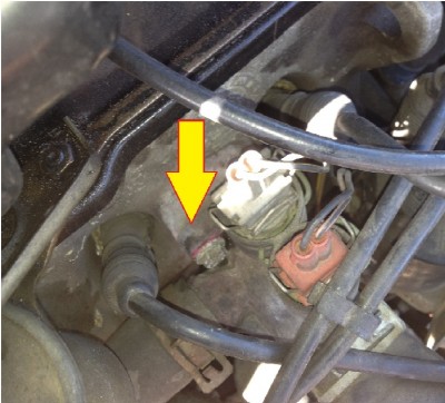

J'aurai besoin de vos lumières pour remédier à la fuite de la pièce en photo.
Il semblerait que du liquide de refroidissement s'échappe.

C'est une maladie classique de la golf cabriolet, j'ai aussi changé la mienne.

J'ai noté mais tu as changé quoi la pièce?
Quelle est son nom? Quelle est la procédure?

C'est la pipe à eau, support des sondes, qui va sur la culasse.
Il n'y a rien d'autre à faire que de vidanger le LDR, dévisser les deux écrous, et remplacer. Pour ma part ce né'tait que le joint qui était HS mais j'ai tout changer car j'avais déjà commandé la pièce.

Richie,
N'étant pas trop mécano, as tu un tuto, des conseils pour cette manipulation?

Je viens de faire la manip et j'ai changé la pièce avec le joint fourni.
Par contre, ça fuit toujours...Je n'ai pas changé les joints des sondes et ca fuit par la...

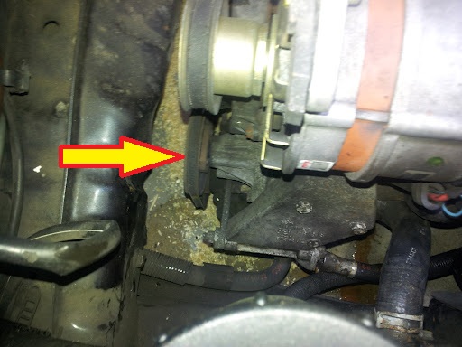

Salut à tous,
voilà ma question du jour:
A quoi sert cette poulie?:
Merci à Daggy pour la photo :ap
Voilà car sur le cab que je voudrais acheté cette poulie a un coup sur le bord et de ce fait elle abîme la courroie.
Savoir quelle est le rôle de cette poulie, voir référence courroie, et même poulie si je n'arrive pas à la redresser. Merci les copains.

Je pense que c'est la pompe à eau
bizarre de voir un pock à cette endroit, pas certain que la poulie de pompe à eau se détaille

aure12 a écrit :Salut,
Et ça t'étonne ?
Sérieusement d'après toi le joint sert à quoi ?
Il faut une fois démonté l'ancienne sonde et le vieux joint, nettoyer correctement le plan de joint avant de remonter un joint neuf et la sonde
