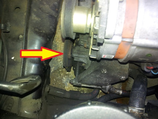

Re: Besoin d'identifier un pièce? postez votre photo ici
Posté : jeu. juil. 19, 2012 14:38 pm
par dabro59
Salut à tous,
voilà ma question du jour:
A quoi sert cette poulie?:
Merci à Daggy pour la photo :ap
Voilà car sur le cab que je voudrais acheté cette poulie a un coup sur le bord et de ce fait elle abîme la courroie.
Savoir quelle est le rôle de cette poulie, voir référence courroie, et même poulie si je n'arrive pas à la redresser. Merci les copains.
Posté : jeu. juil. 19, 2012 15:09 pm
par Jed
Je pense que c'est la pompe à eau
bizarre de voir un pock à cette endroit, pas certain que la poulie de pompe à eau se détaille
