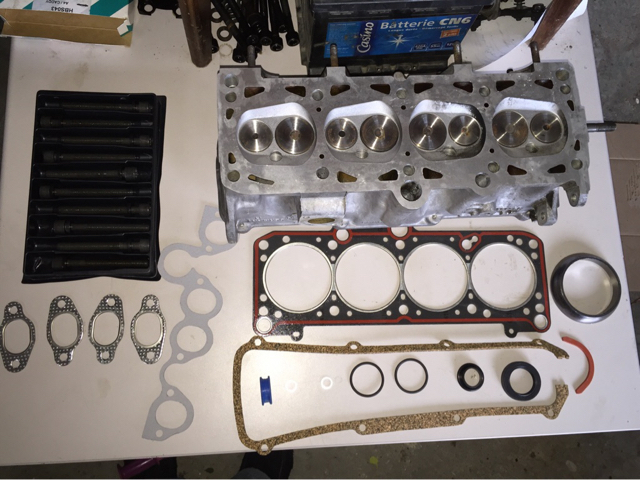

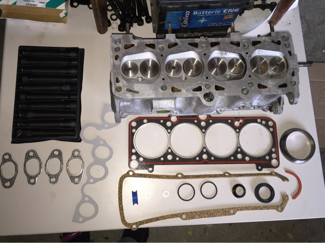

Culasse reçu, il m'a donner un paquet de joint, j'ai rien d'autre a acheter, il y a plus qu'a monter le tout.

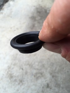

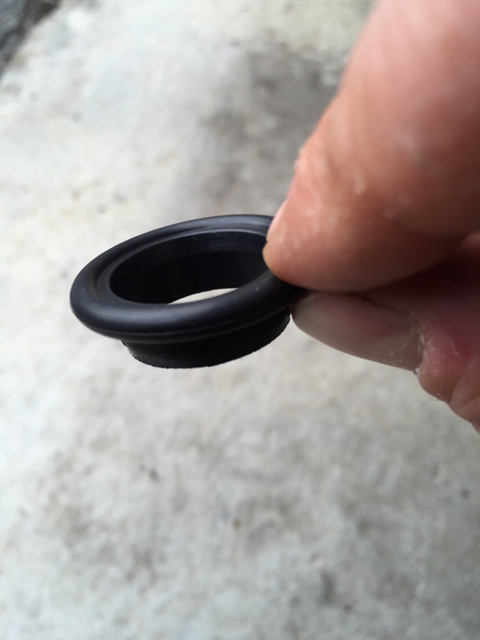

Il y a un joint mais je vois pas ou il va :

super la culasse
ha la écoute , je ne pourrai pas te dire j'ai jamais vu ce joint sur mon cab !!!! désolé

Bonsoir,
pour le joint , ce n'est pas là où l'on place les injecteurs ??
Enfin, je dis ça, je dis rien

- Messages : 3212
- Âge : 54
Re: Claquement dans le moteur.(Culasse reçu)
Non, le diamètre est trop grand puis il n'y en a qu'un seul.leneutrino a écrit :Bonsoir,
Nicolas
- Hall of Fame
- Messages : 4767
- Voiture : Golf 4 cabriolet
- Version : Carat
- Lien vers la présentation : https://www.golf1cabriolet.com/forum/vi ... p?f=2&t=29
- Localisation : 79 NIORT
- Âge : 45
ce joint est situé sur la pipe d'admission sur les moteur carbu.
je ne sais plus s'il est présent sur un moteur injection.
- Messages : 16799
Un peu de liège peut-être ?...coolraver a écrit :Reuche a écrit :Je ne parlais pas des prix![]()
Chausses tes bésicles, et chouffes la première tof ...
sans besicles, même pas j'arrive jusqu'au forum![]()
bah elle a quoi la 1ere tof?
Ok pour le joint, Nicolas.
Pour le joint en liège, je vais pas le mettre car je l'avait changé récemment pour un en caoutchouc, je vais y mettre des vis neuves.
