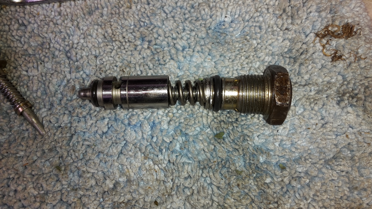

On oublie tout concernant l'allumage, j'ai trouvé et résolu le problème.
Ce matin, je me suis dit faut que je test un truc, je croyais de moins en moins à l'allumage avec le coup du froid et chaud.
Donc j'ai inversé deux tuyaux d'injecteur directement à la sortie du doseur et la miracle, le problème avait changé de cylindre !
Du coup, je démonte la tête du doseur, et je démonte aussi la vis de réglage sur le coté et en démontant le joint, je me suis aperçu qu'il était en miette ! Donc je le change avec celui d'un vieux doseur et voilà :-)
Alors pourquoi que le cylindre 4 ne marchait pa, ça c'est un mystère ? Peut être qu'un bout de joint à réussi à boucher le doseur juste sur un cylindre. A basse pression ça marchait mais dès que la pression augmentait en meme temps que la chauffe du moteur ça poussait un petit résidu qui bouchait le tout.
Donc j'ai essayé de bien nettoyer le doseur, mais je crois que ça serait pas mal de le faire refaire, j'ai déjà eu un problème il y a quelques année avec, ou le piston restait bloqué.
Voilà d'ou venait le problème, le petit joint noir qui était mort, celui le plus à droite de la photo !

Je reste perplexe :hein :hein :hein
Mais plus rien ne m'étonne des fois en mécanique
L'avenir nous dira si c'était bien se joint torique :hein

Bravo pour ta ténacité, et ton feeling...
Autant je suis surpris que ça ne touche qu'un cylindre, autant venant du k-jetronic, je ne suis qu'à moitié surpris.
J'avais des acoups de plus en plus fort, j'ai mis du nettoyant injecteur, toute la merde est venue se loger dans le filtre à essence.
Grosses ratées, trous... Je change le filtre, je vérifie tout...à peine mieux
Puis je regarde cette vis de régulation : j'y trouve une rondelle. Avec ce que j'ai lu sur les rondelles dans les WUR, je me dis qu'elle n'a peut-être rien à faire là, je l'enlève : erreur --> moteur bancal, grosse ratatouille...
Je remets la rondelle et là : presque parfait. moteur régulier, ralenti stable, des acoups à peine perceptibles... alors que je n'ai rien fait, juste démonté / remonté. J'ai dû juste déplacer une crasse...
Bref, je crois que c'est un point sensible du k-jet qui supporte mal l'arrêt prolongé, et je pense qu'on entendra parler de ça encore au fur et à mesure des sorties de granges ou des arrêts prolongés...
Bonne route à toi, bonne route à tous.

les rondelles servent a régler la valeur de la pression principale, forcement si tu l'enlève :)
sinon bin un circuit d'injection ca se décrasse du réservoir aux injecteurs et les joint du régulateur de pression se change
pour ma part je fais tremper a poil le doseur dans du wd40 de temps en temps si besoin ca leur fais pas de mal
il y a aussi des petit filtre a l'entrée de chaque raccord inox sur le doseur , peu de gens le savent mais ils s'encrassent et peuvent se retirer avec par ex: une vis a bois en y allant doucement
sinon je remet le lien que j'avais déjà mis sur les façons d'entretenir son k-jet http://www.golfswagg.com/fuite-k-jet.html
