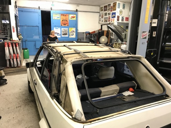

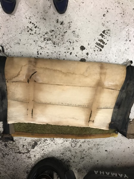

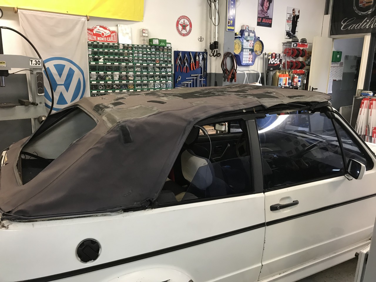

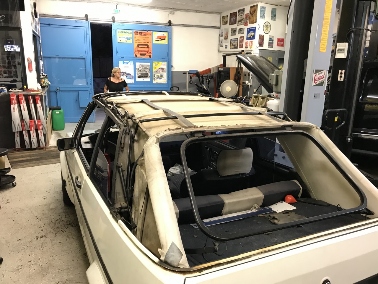

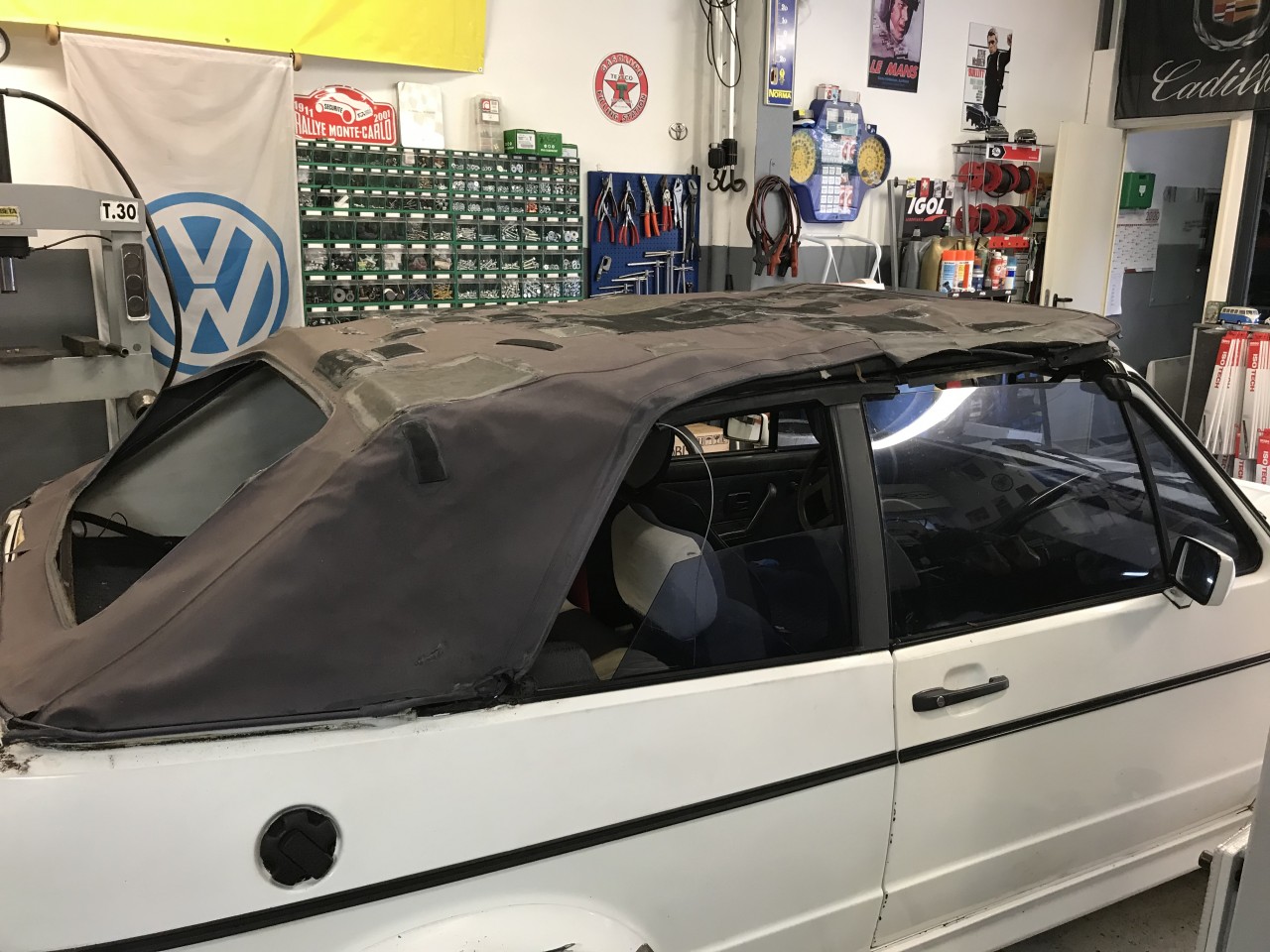

Une capote de plus ce week end. Celle-ci en avait vraiment besoin :?

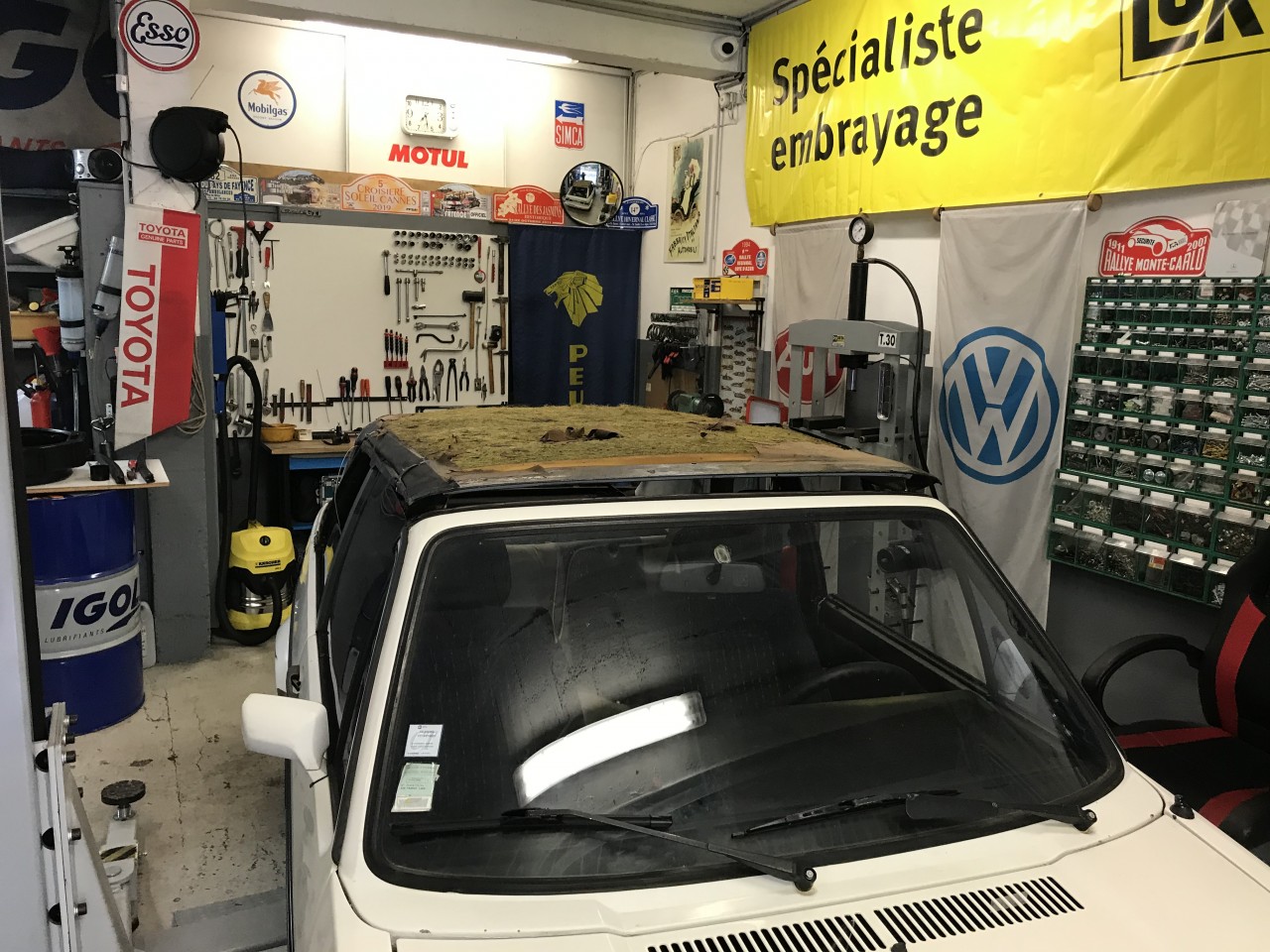

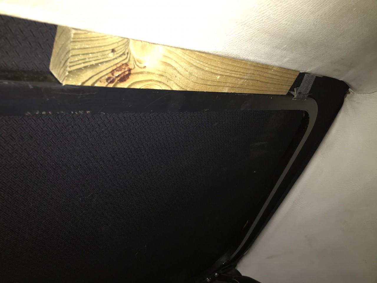

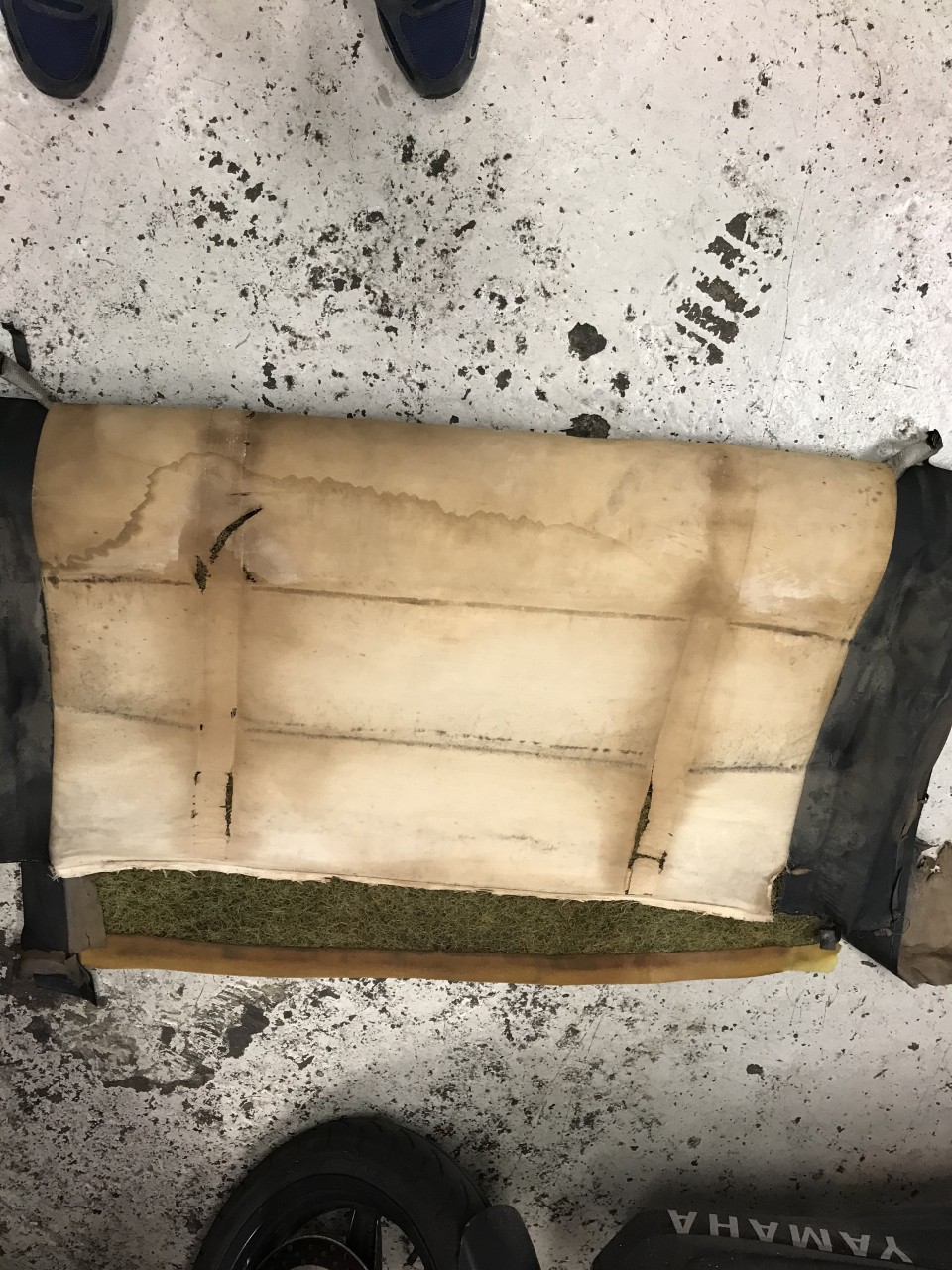

La matelassure

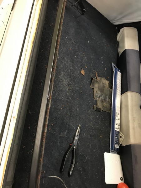

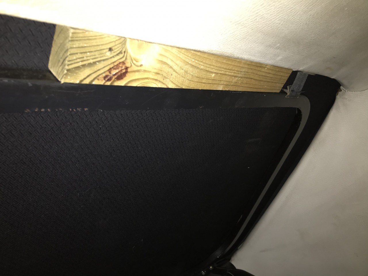

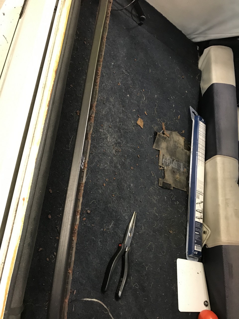

Le cadre avec un peu de rouille mais on a vu pire

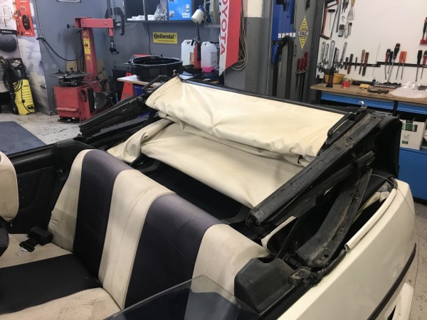

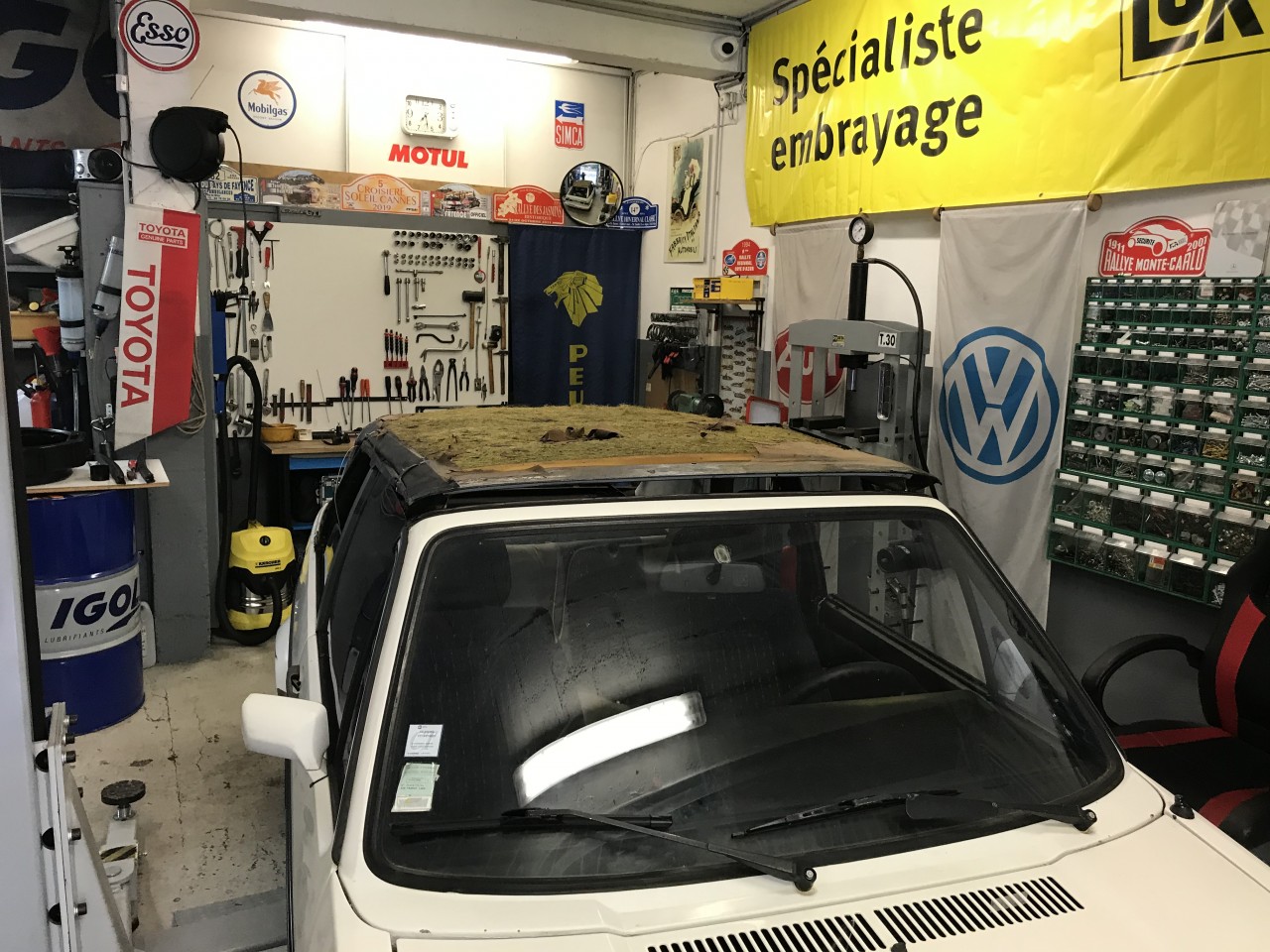

On démonte tout

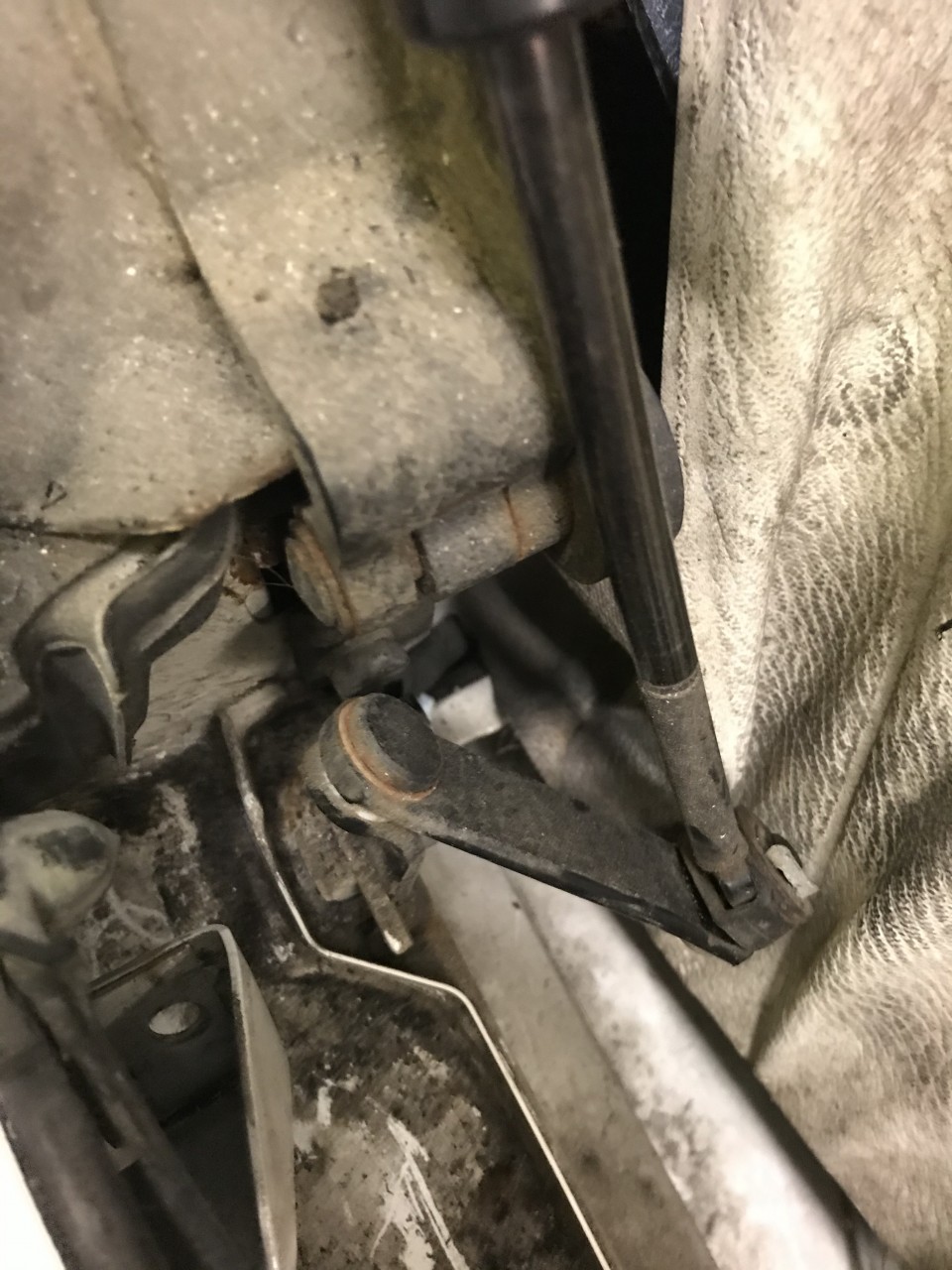

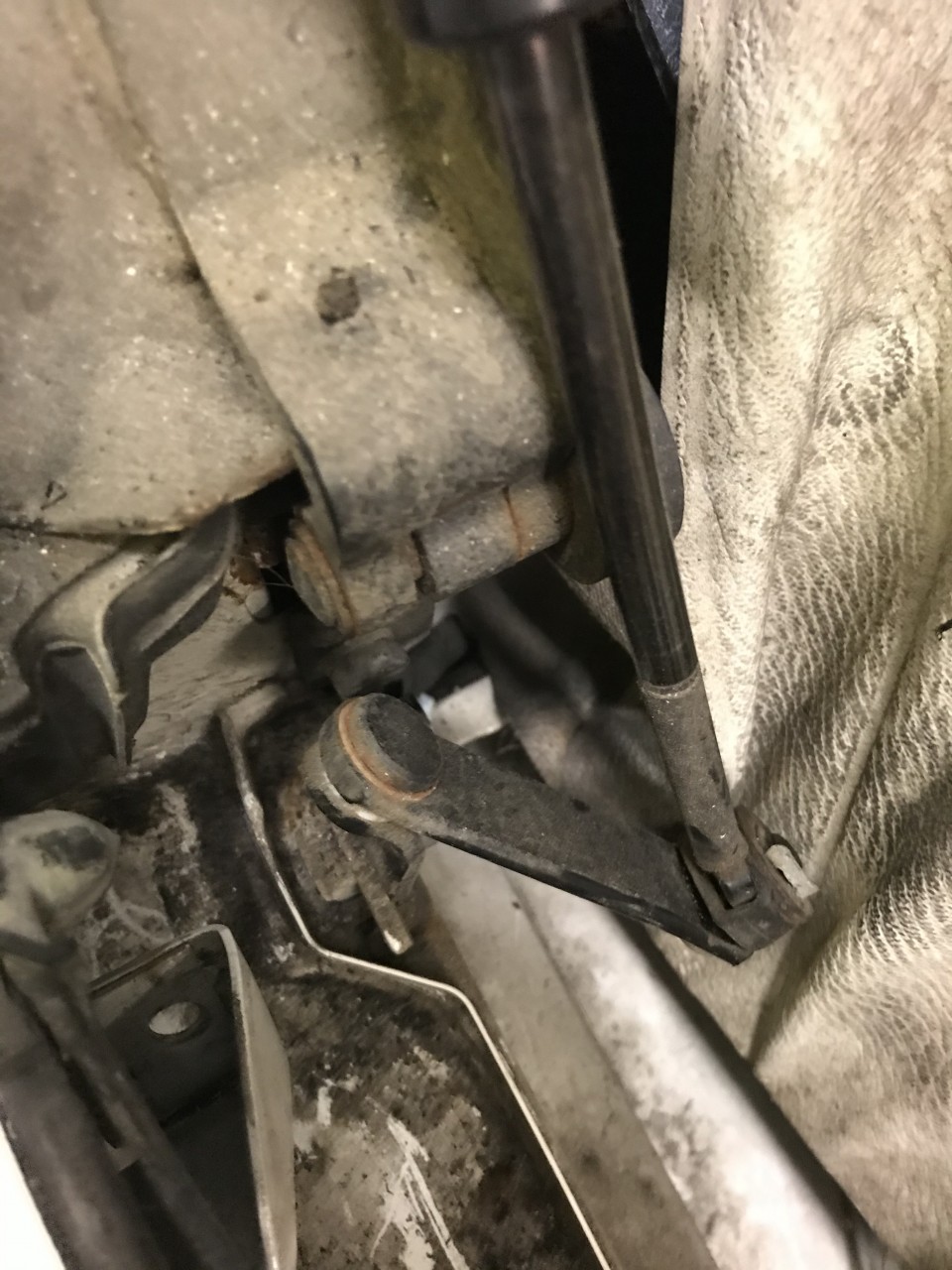

Les pattes de fixation des vérins tordues
On répare et on décapote, ce qui n était pas arrivé depuis très longtemps!

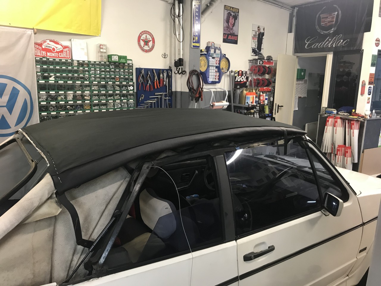

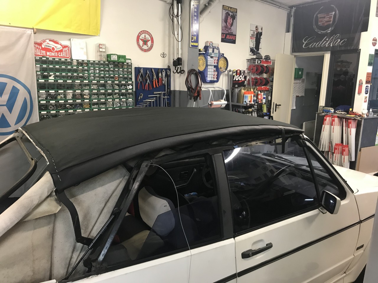

Nouveau matelas pas évident à monter quand c est neuf
C est partie pour la capote

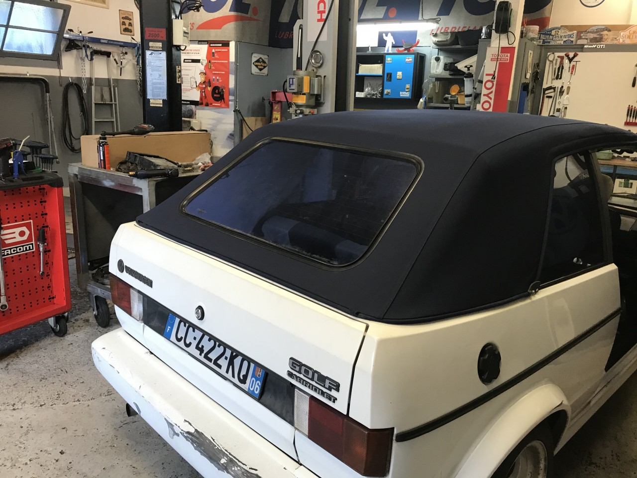

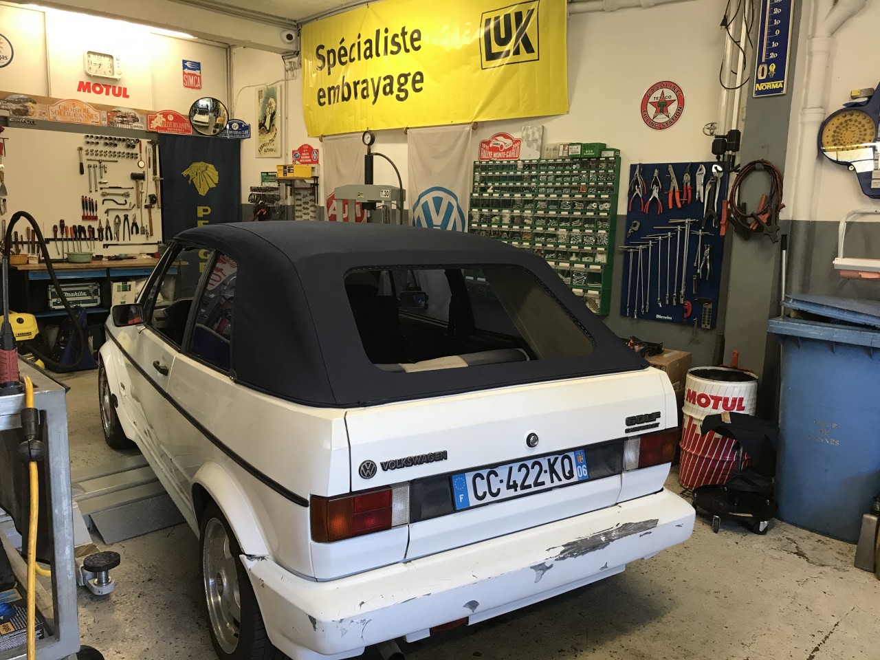

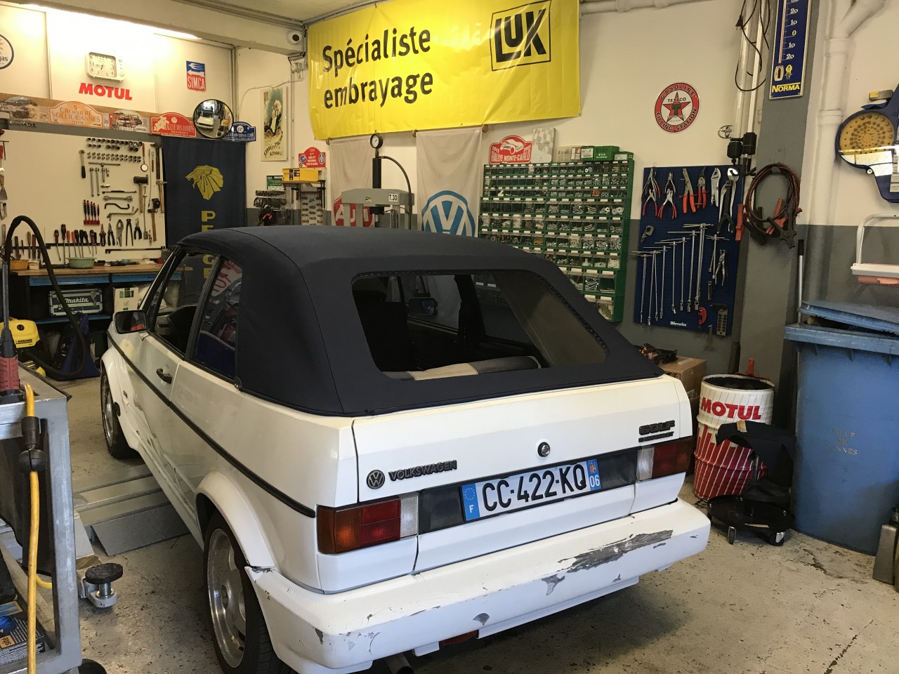

Re: Les capotes d’olive06

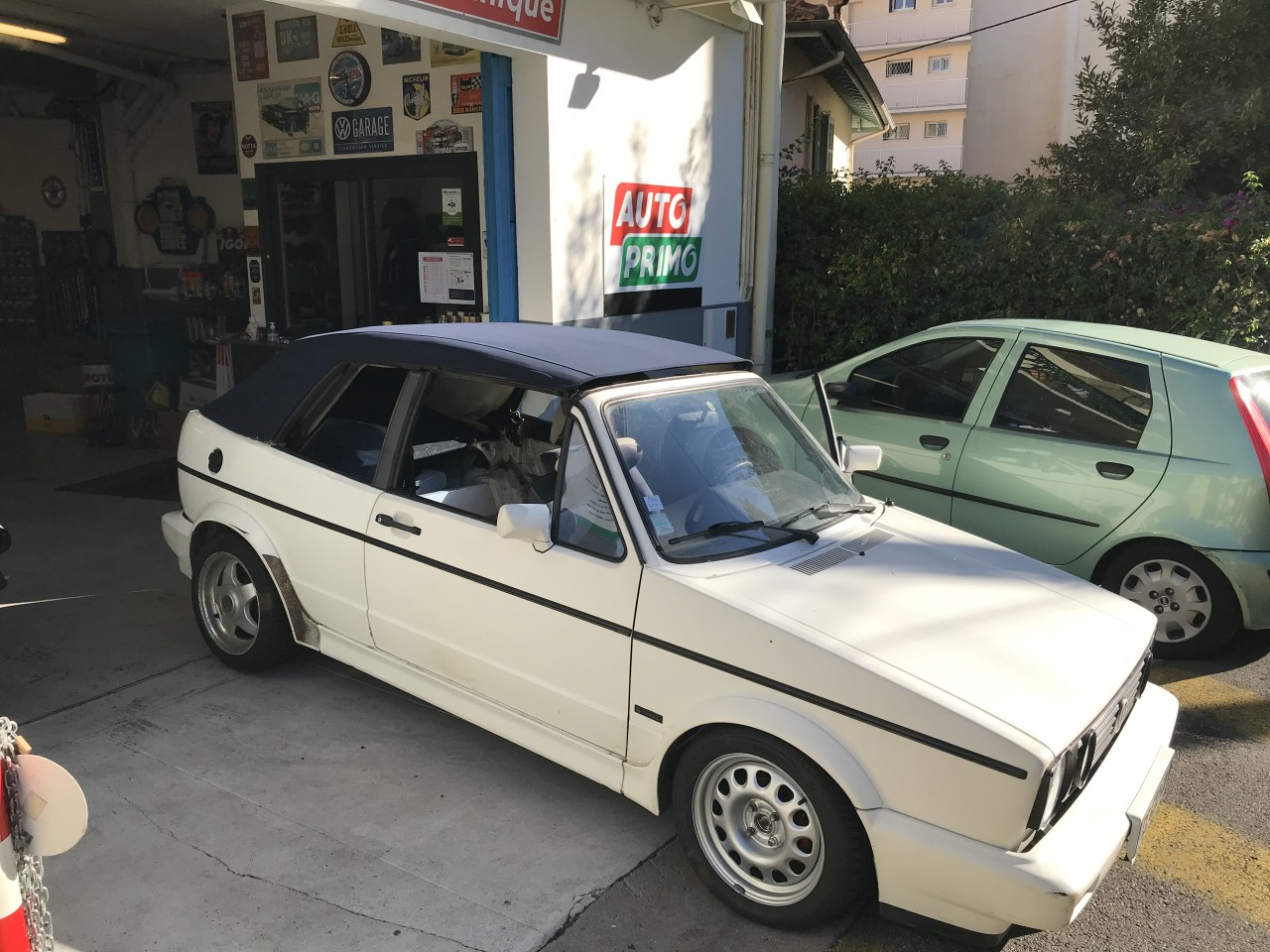

Ça a l air simple mais c est du boulot, pas mal d heures et de problèmes.

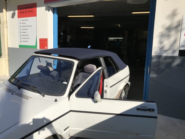

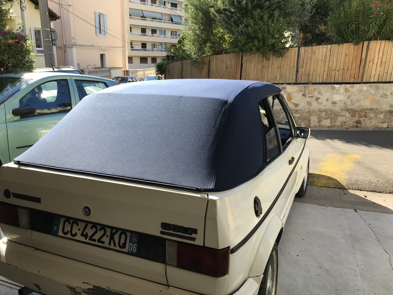

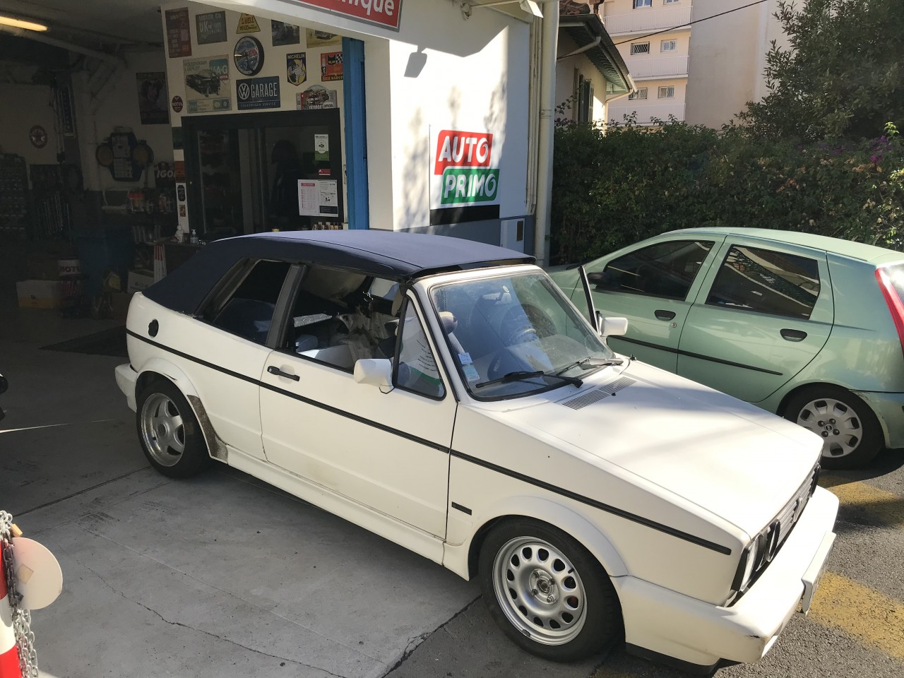

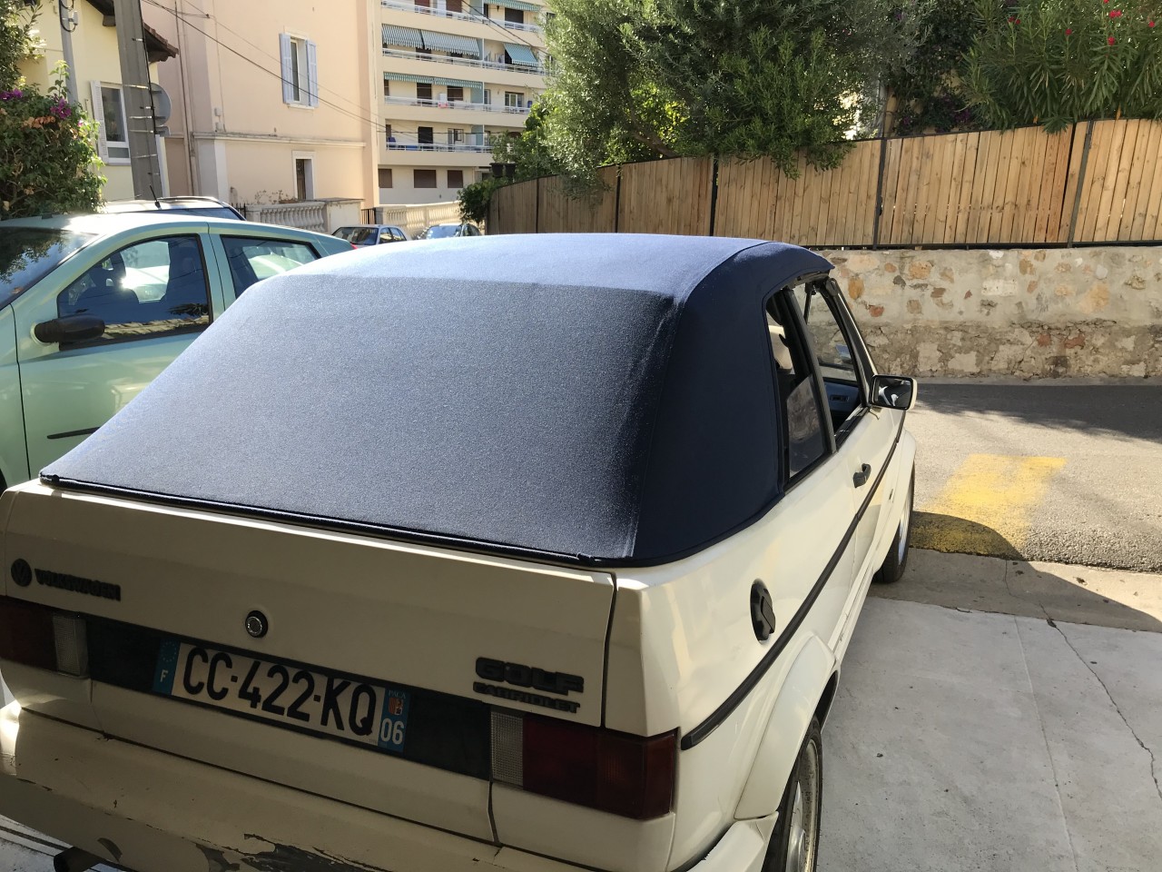

Le résultat :)
Plutôt satisfait du résultat même si j ai bien galèré pour celle-ci, rouille, armature légèrement voilée ect... Suit cuit :D

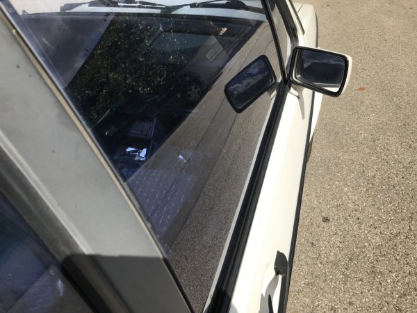

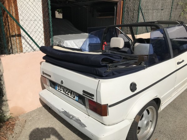

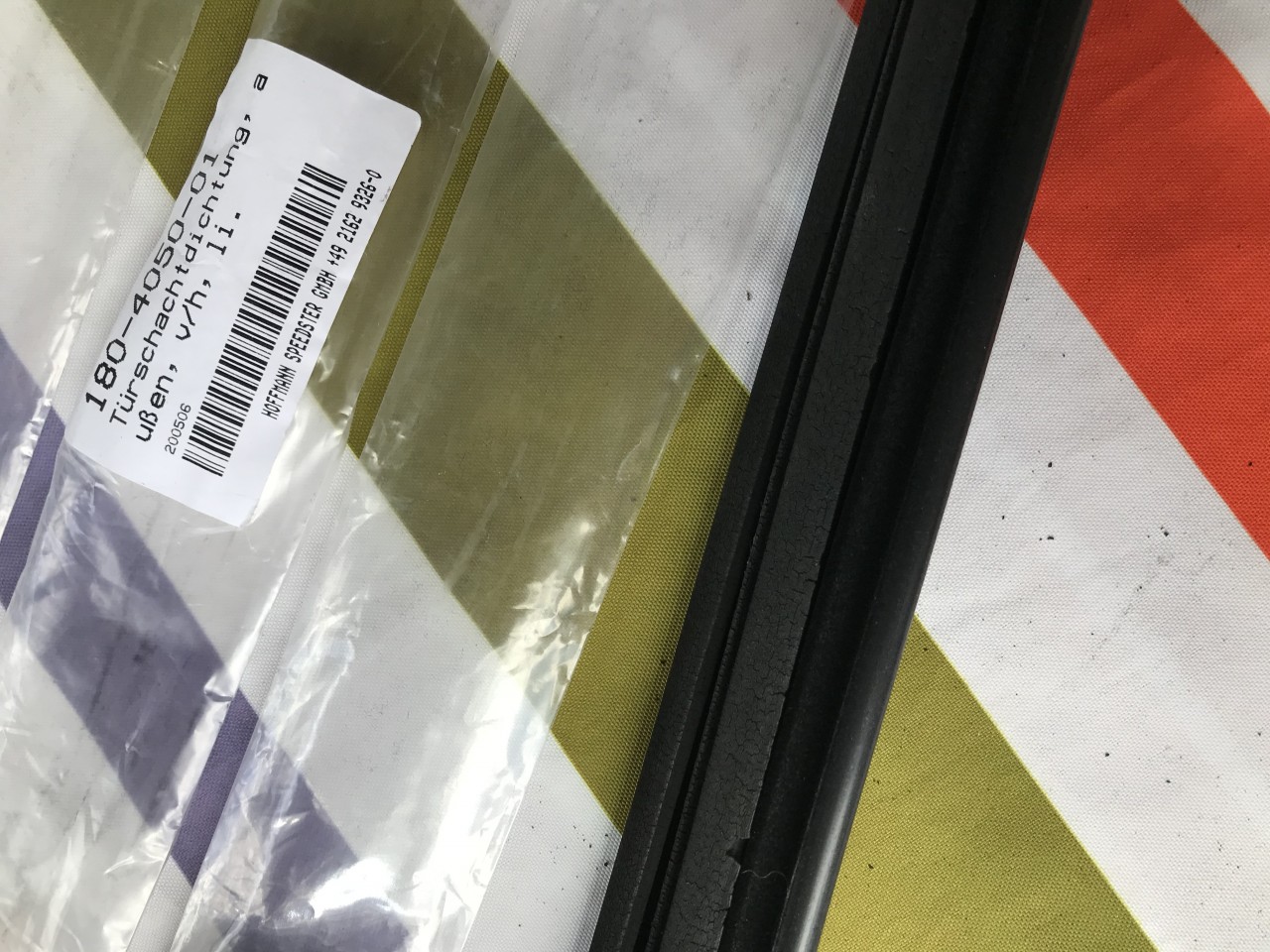

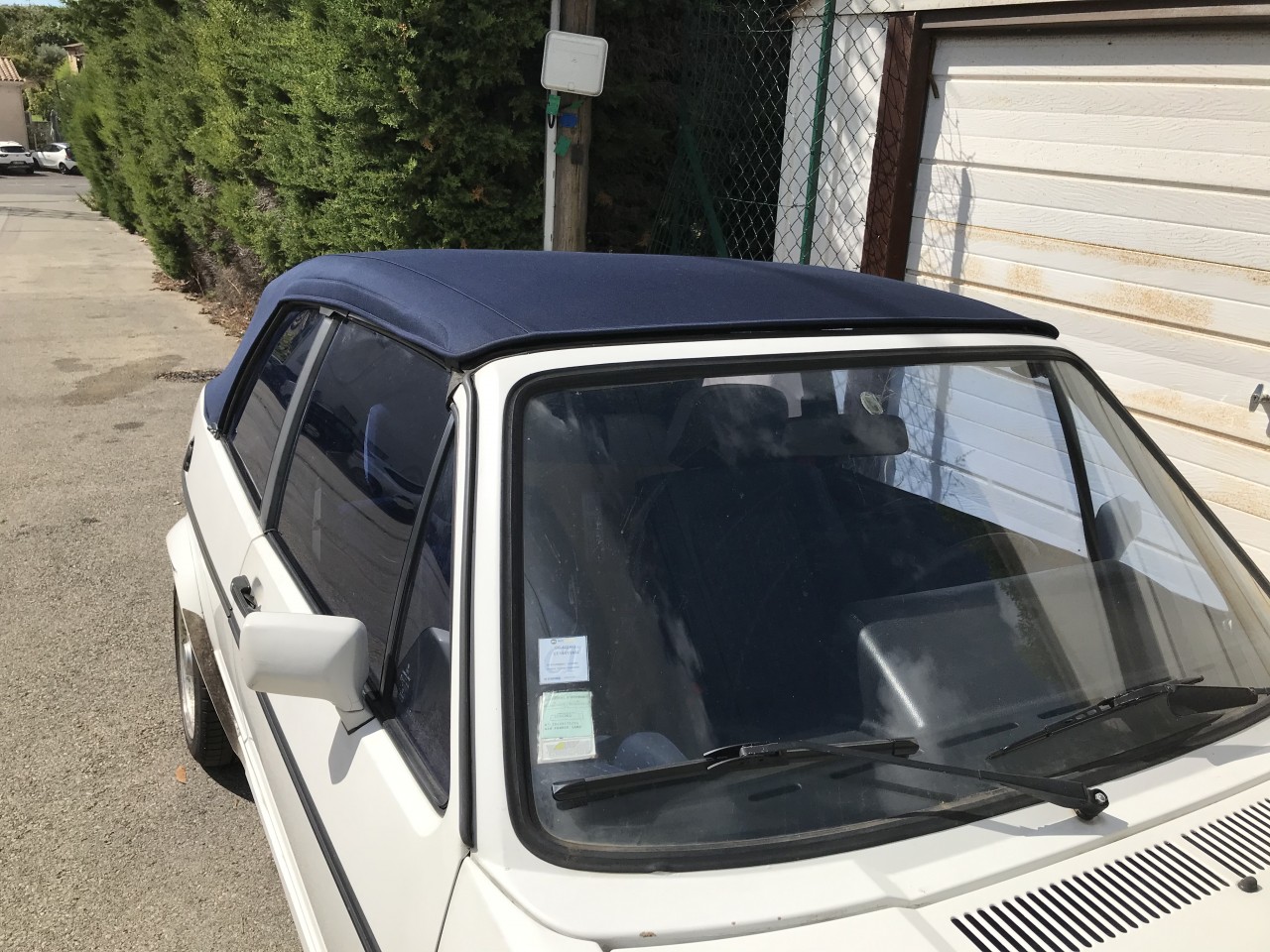

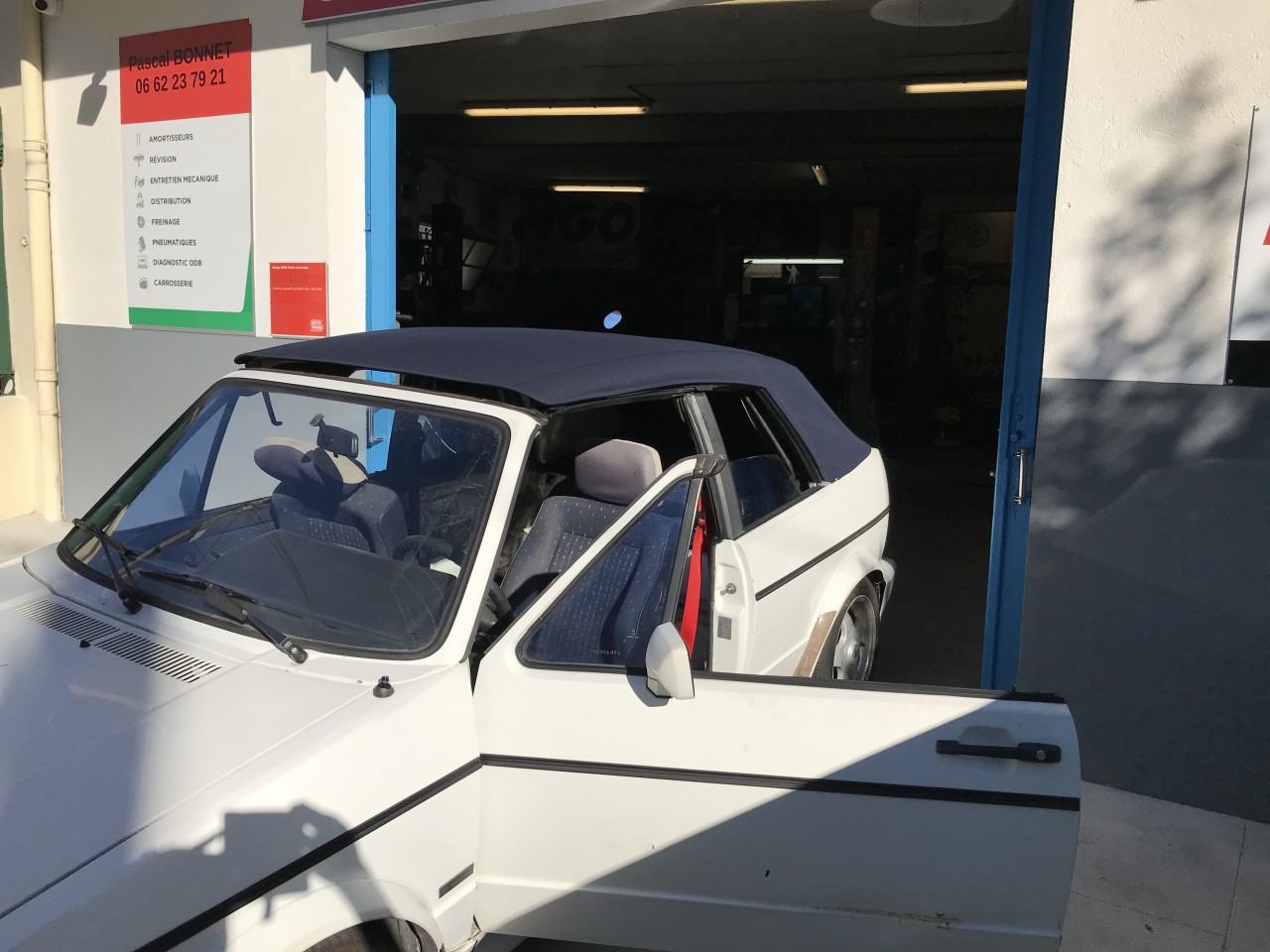

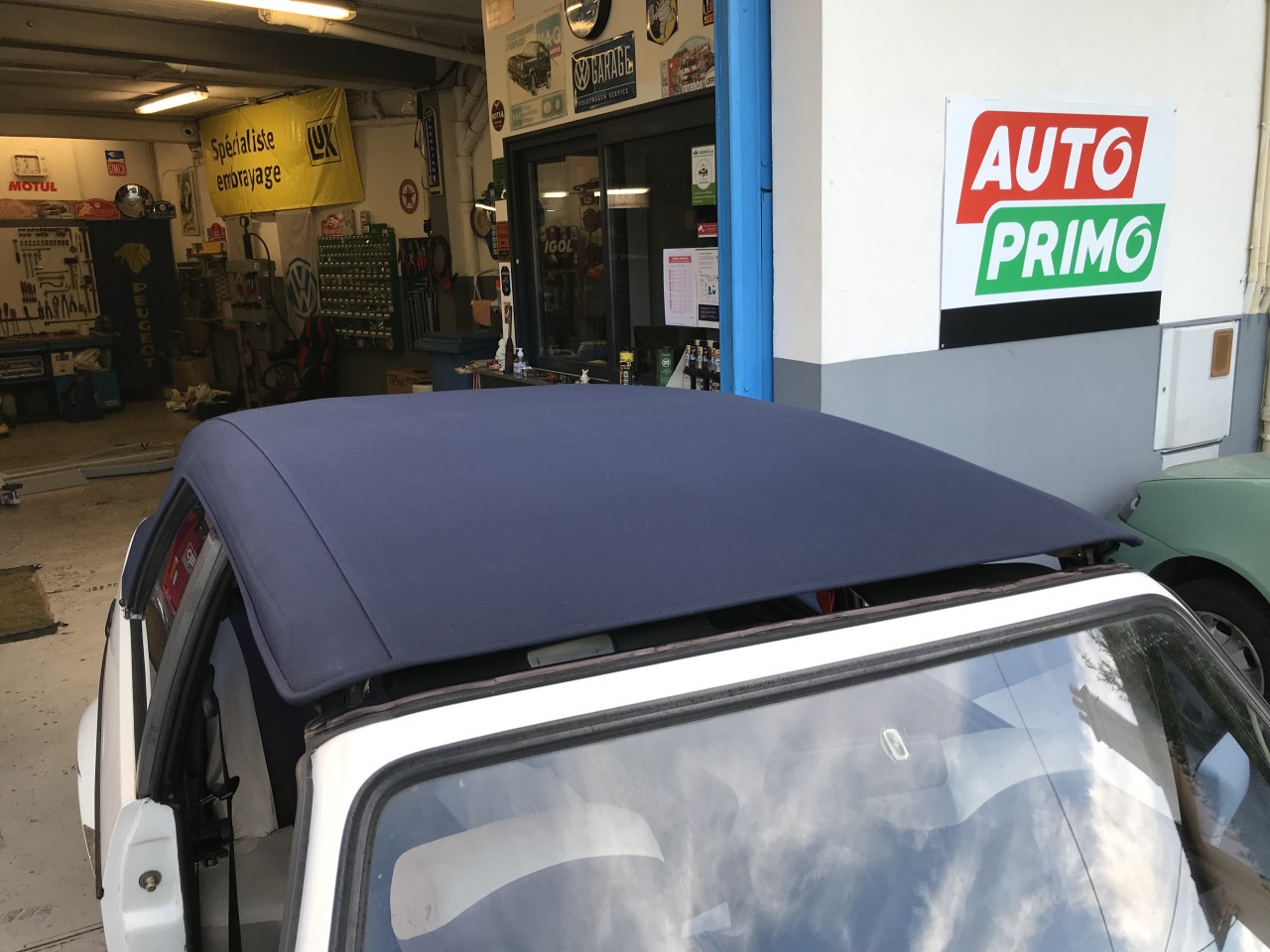

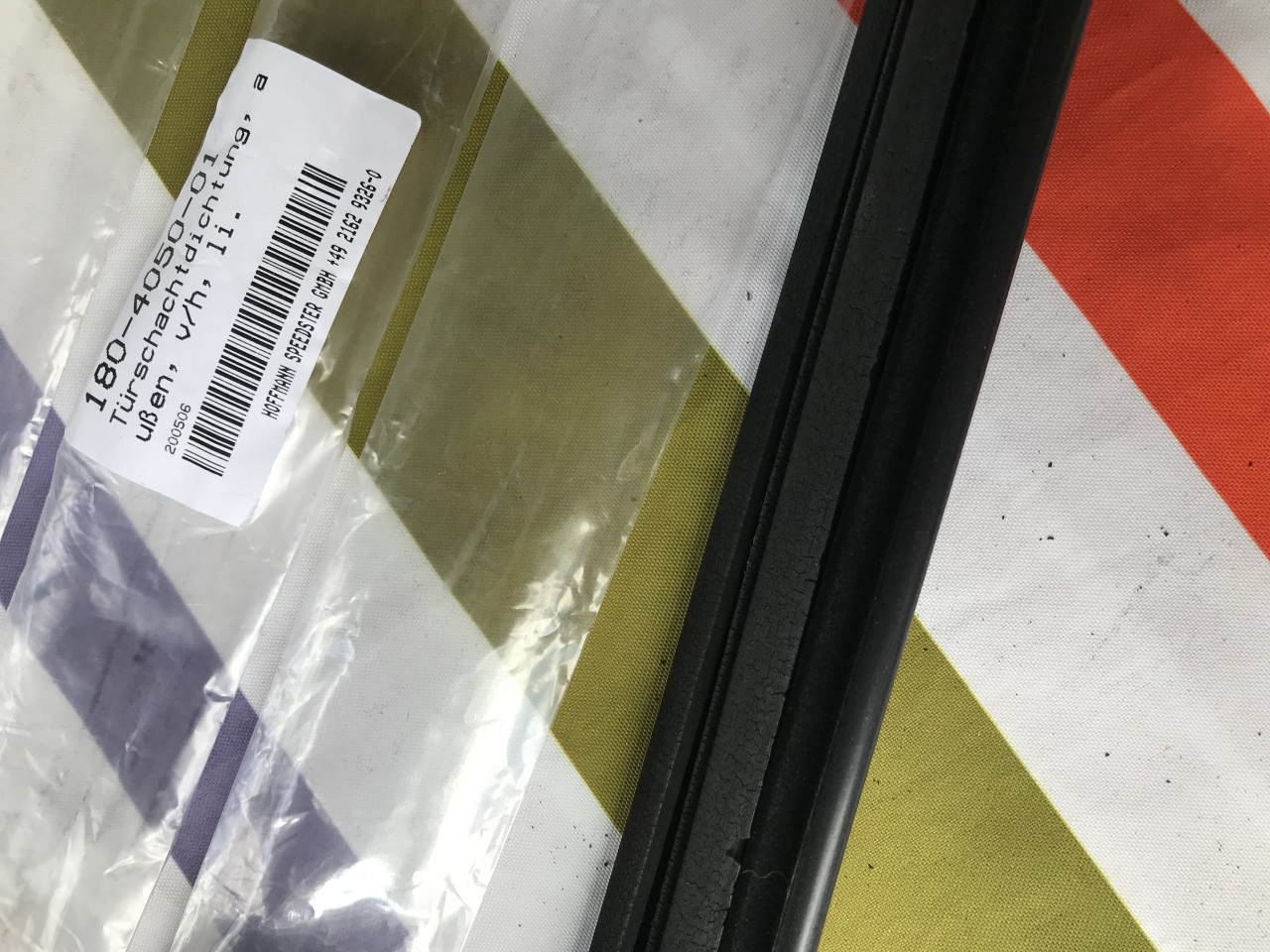

Merci pour vos félicitations :) On continue avec les joints léché-vitre de chez hoffman qui n ont pas les renforts métalliques. Pour l avant pas de soucis mis à l arrière c est plus compliqué avec la vitre qui ne descend pas a fond!

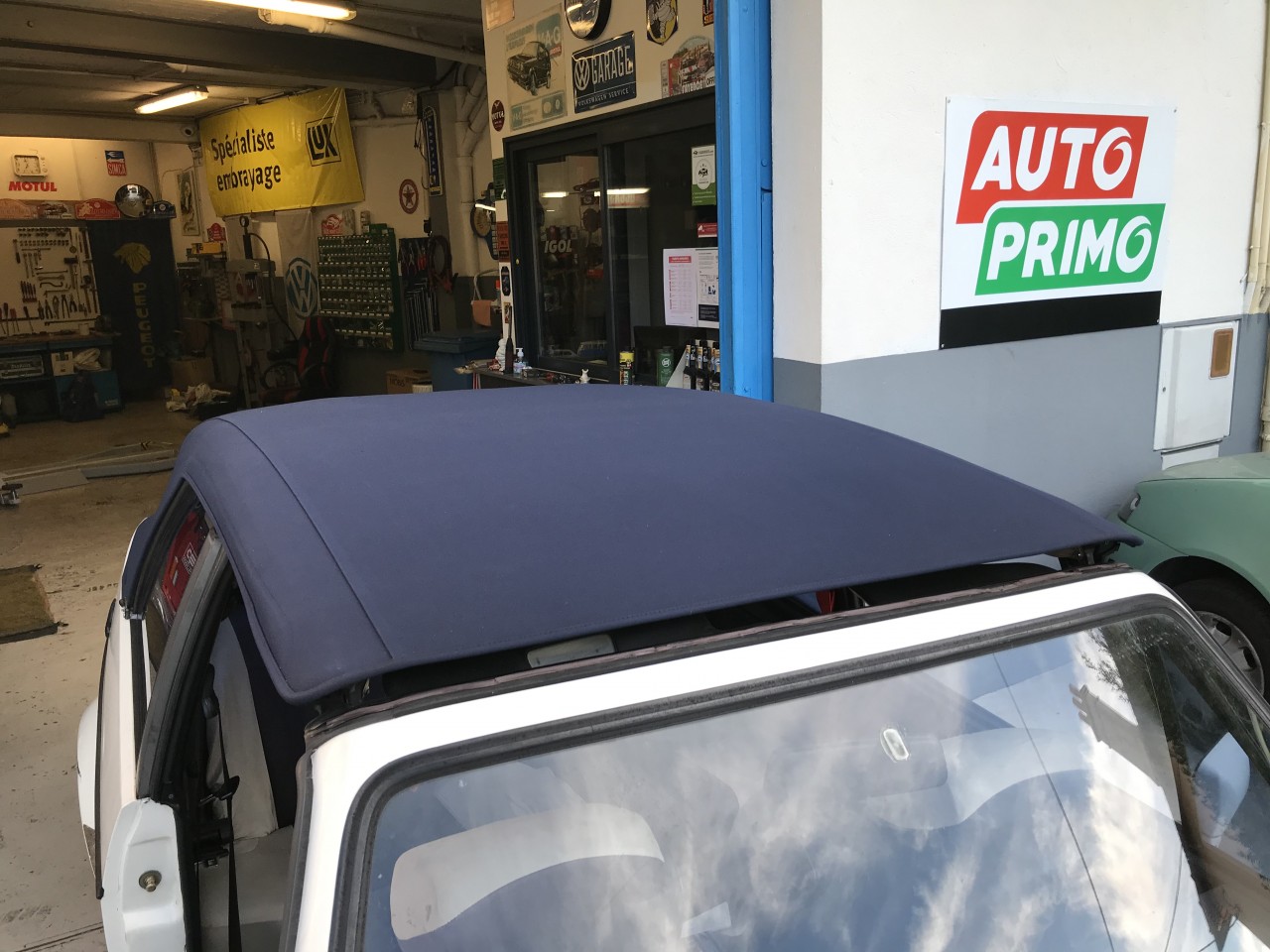

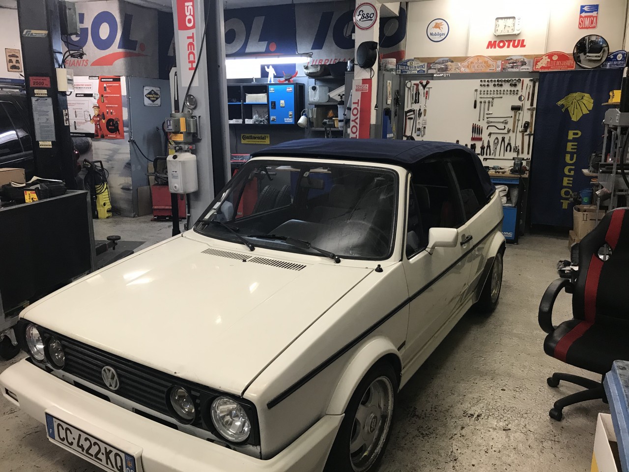

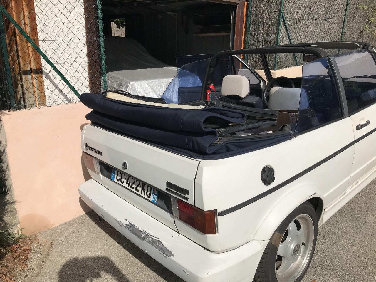

J en profite pour serrer un peu plus les crochets, manque encore un centimètre, pas le choix l orage arrive :?
On vérifie que tout va bien décapoté et que tout est bien étanche.

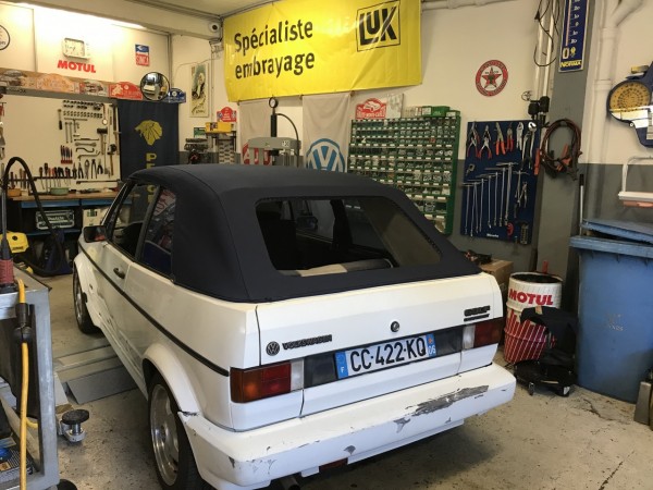

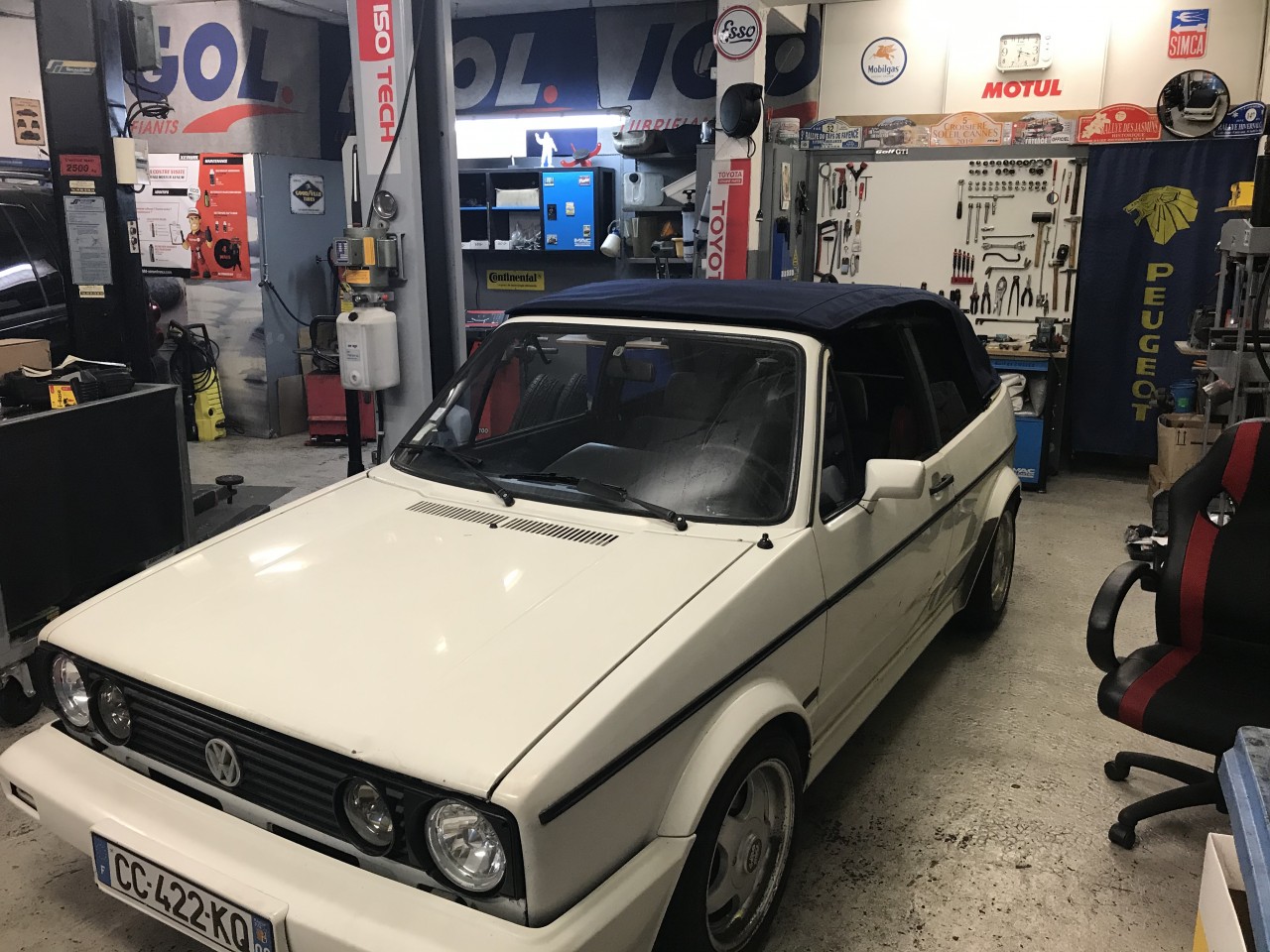

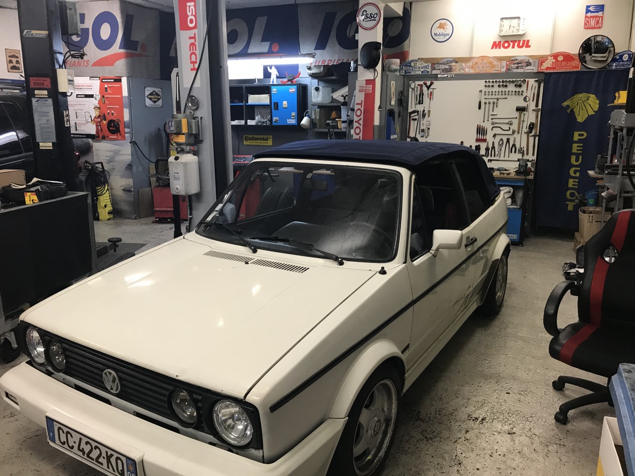

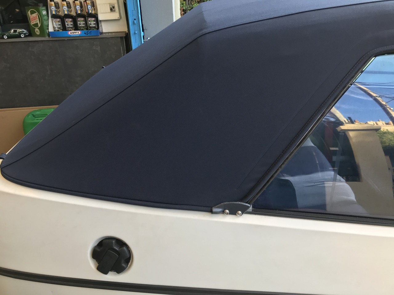

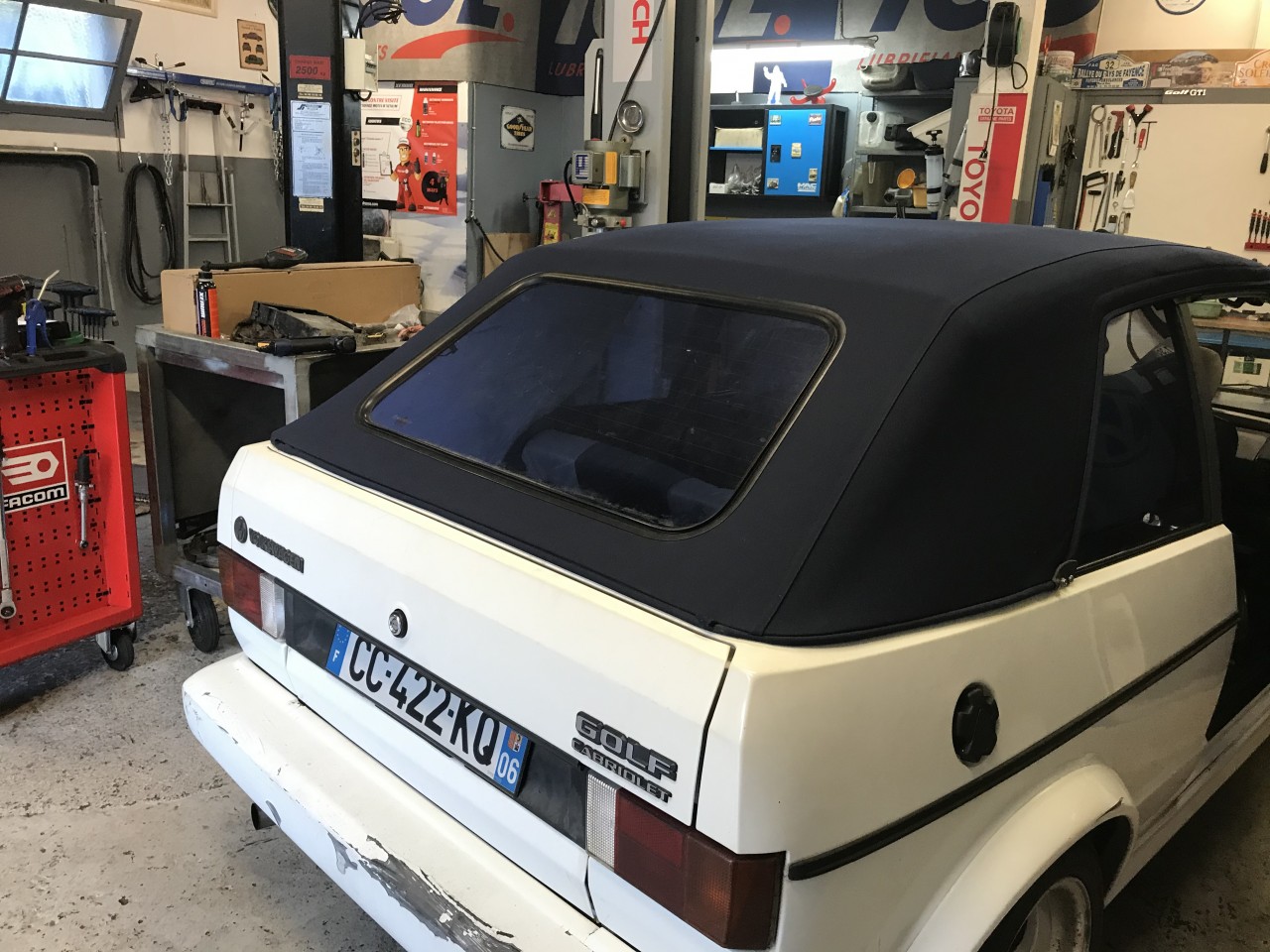

Suite et fin du montage :?

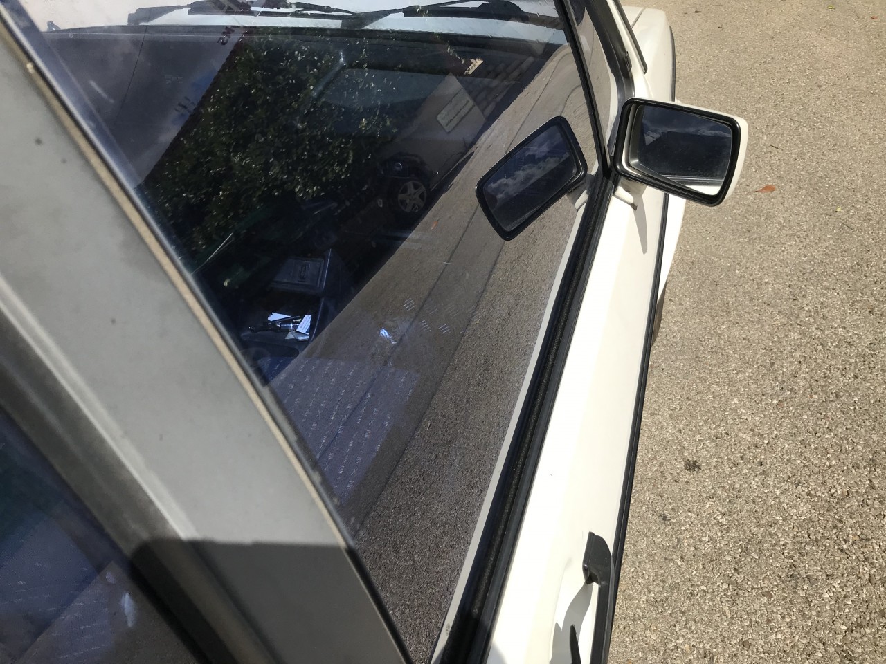

Le cadre de lunette toujours délicat :? petit conseil prendre son temps, commencer par agrafer dans les longueurs avant se rapprocher des bords tout en réduisant la tension dans les coins.
La fameuse cale pour avoir un cadre droit
Agrafage

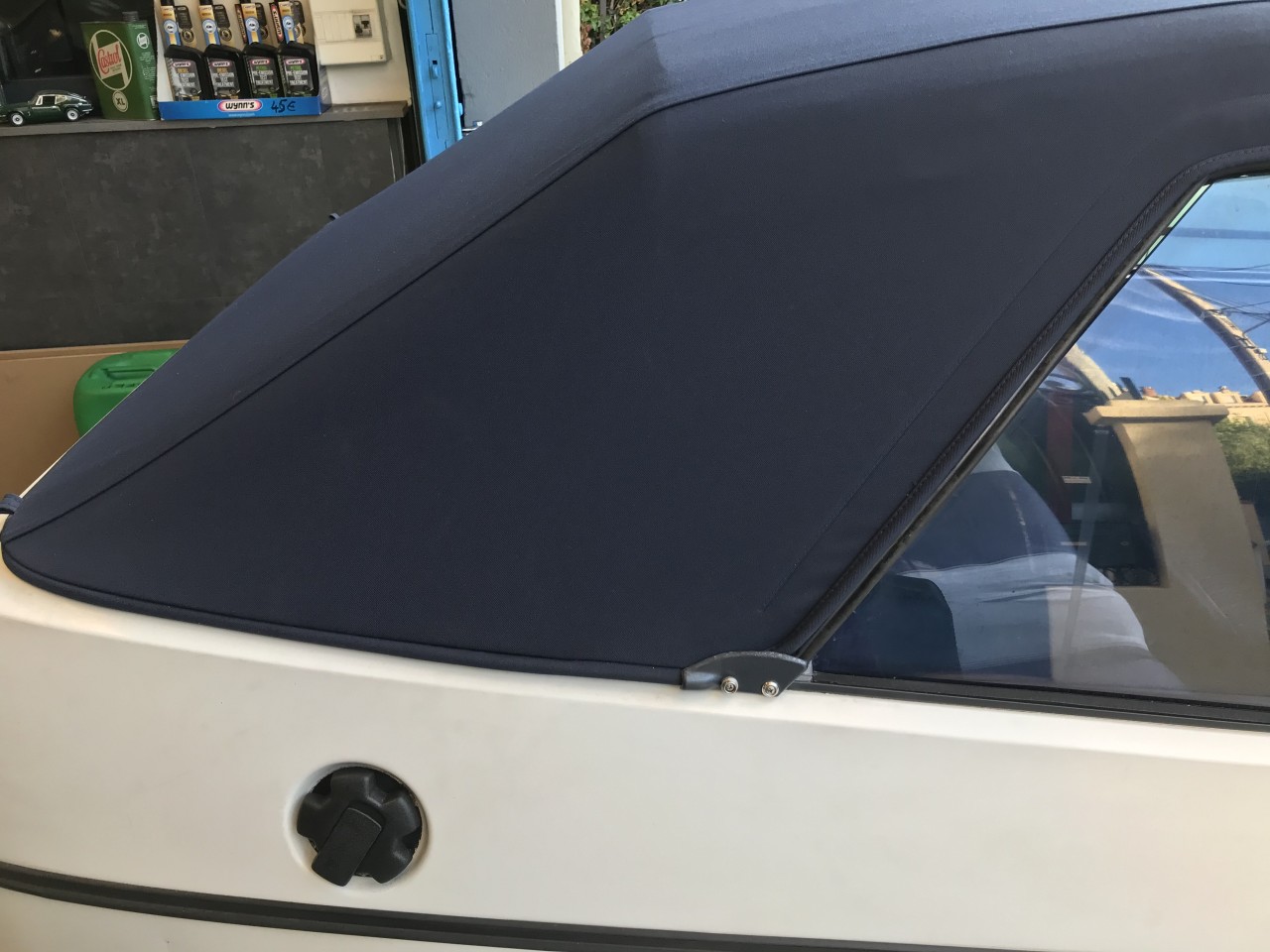

Repose de la lunette
Terminé!
