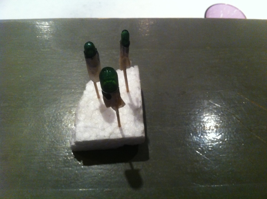

Moi, pour faire simple, je piquerais le vernis vert de ma fille.
Une à deux couches et je testerais.
Si c'est pas terrible, un coup de diluant et puis je ferais un essai avec des filtres.

On peut aussi casser une ampoule , conserver la douille , et souder la led de la couleur choisie ,
Et ca coute que dalle.

Premier bain pour les ampoules des manos
Il va falloir que j en remonte une afin de voir si une couche suffit et si le teinte correspond a celle du compteur!

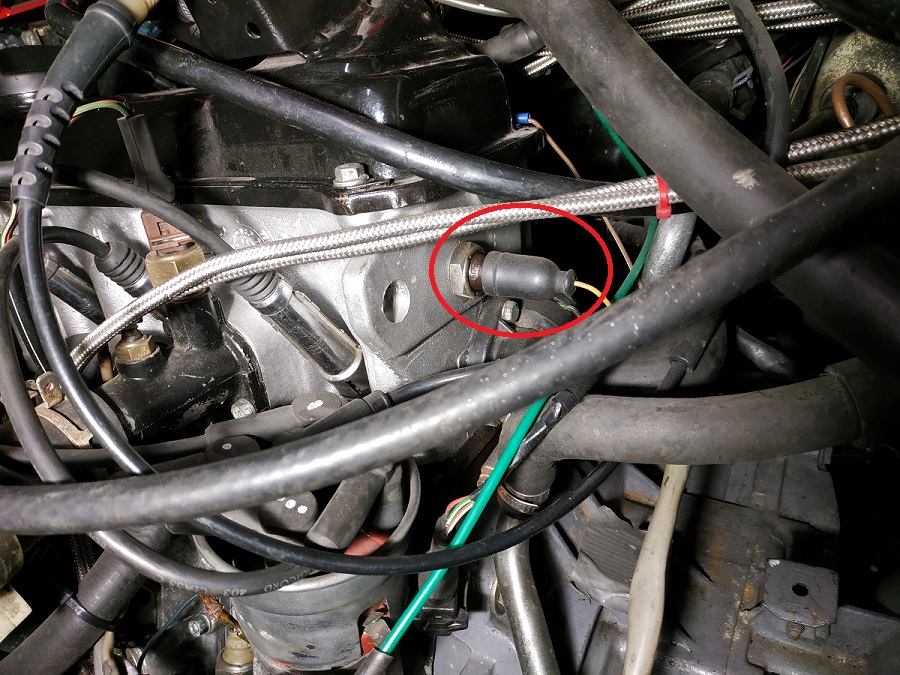

Bonjour, je relance le sujet manomètre au cas où ce serait toujours d'actualité. Pour ma part c'est plus le coté branchement qui m'inquiète.
Ma Golf est équipé d'un MFA et je vais installer des manos, pression huile, température huile, voltmètre.
Pour la température huile je pense utiliser la sonde existante en débranchant le MFA ou en raccord parallèle.
Concernant la pression d'huile, il me faut trouver ou placer la sonde et là j'aurais besoin de vos services.

la sonde se place en bout de culasse a la place du manocontact d'huile (sonde double)

Si je comprends bien c'est donc la sonde cerclée en rouge sur la photo ci-dessous que je remplace par la sonde de pression d'huile.
Par ailleurs pourquoi la nommer (manocontact "sonde double")?
Pour ce qui est de la sonde agissant pour l'indicateur température du MFA sauriez-vous m'indiquer de laquelle il s'agit ?

C’est bien cella là, “double” car elle averti en pression minimale et donne aussi la pression en temps réel.
Pour le reste c’est dans le tuto !

bidul39 a écrit : lun. déc. 14, 2020 14:25 pm Si je comprends bien c'est donc la sonde cerclée en rouge sur la photo ci-dessous que je remplace par la sonde de pression d'huile.
parce que tu dois mettre une sonde double vdo (manocontact + pression)
