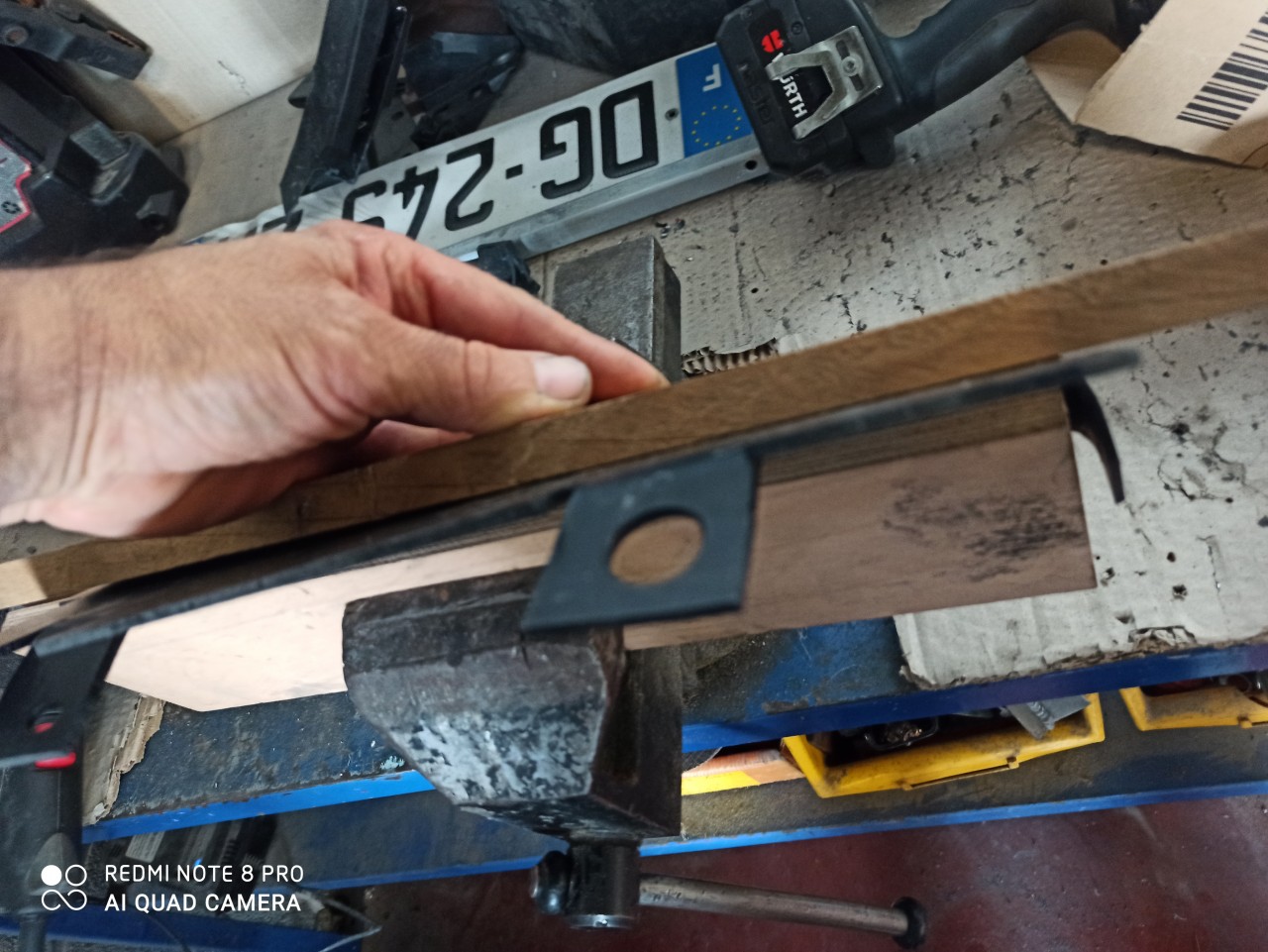

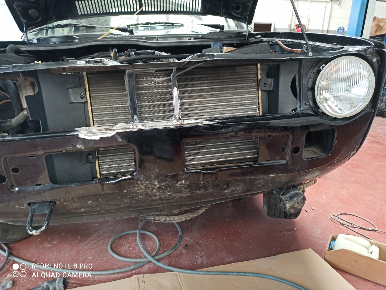

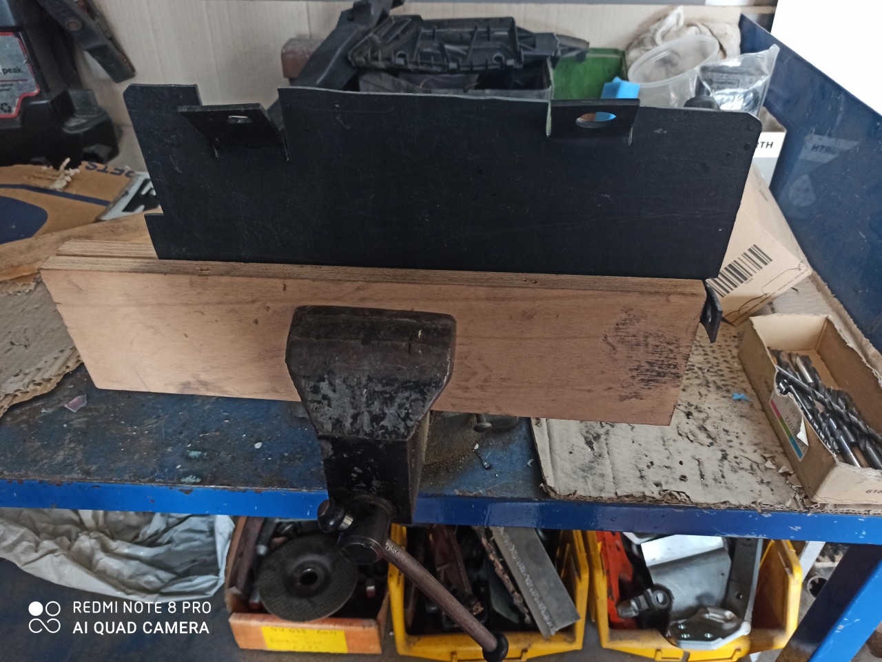

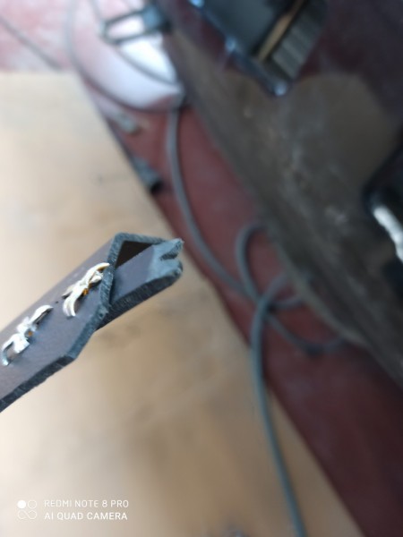

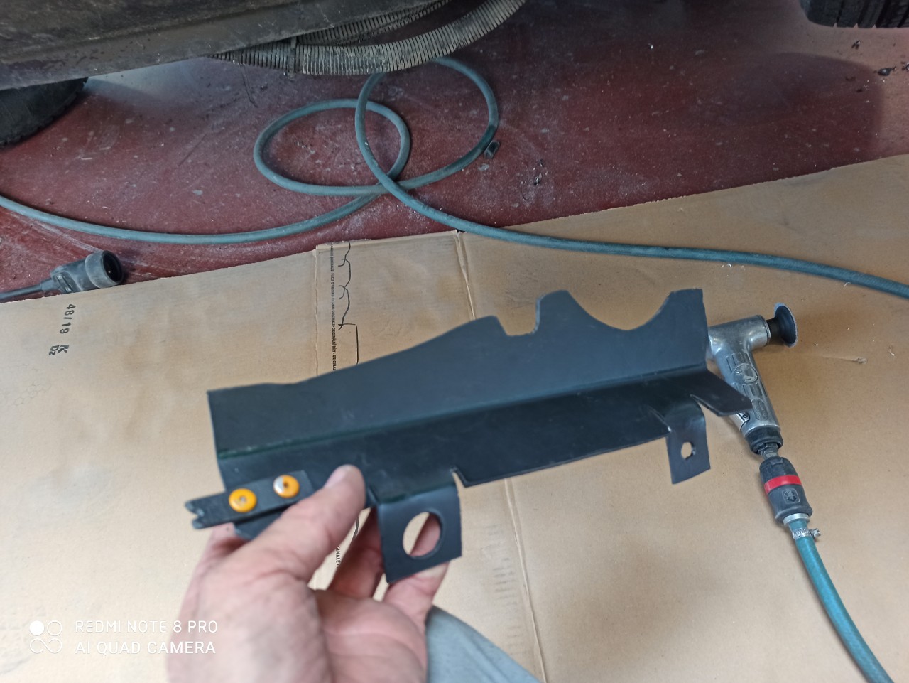

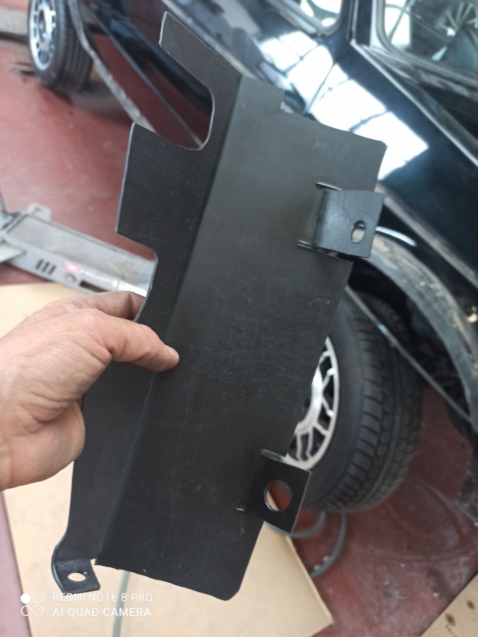

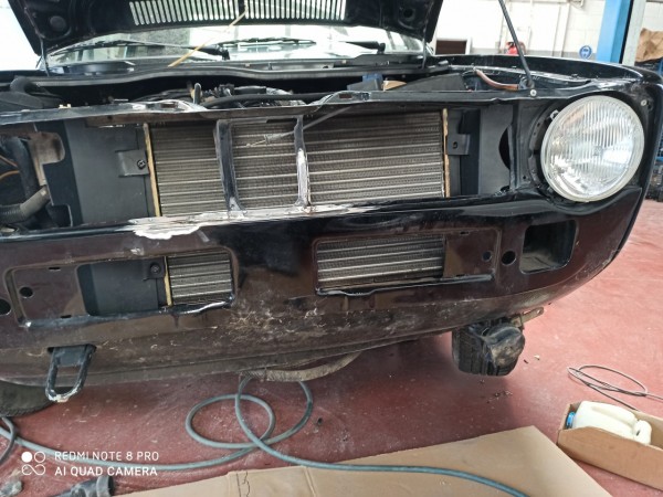

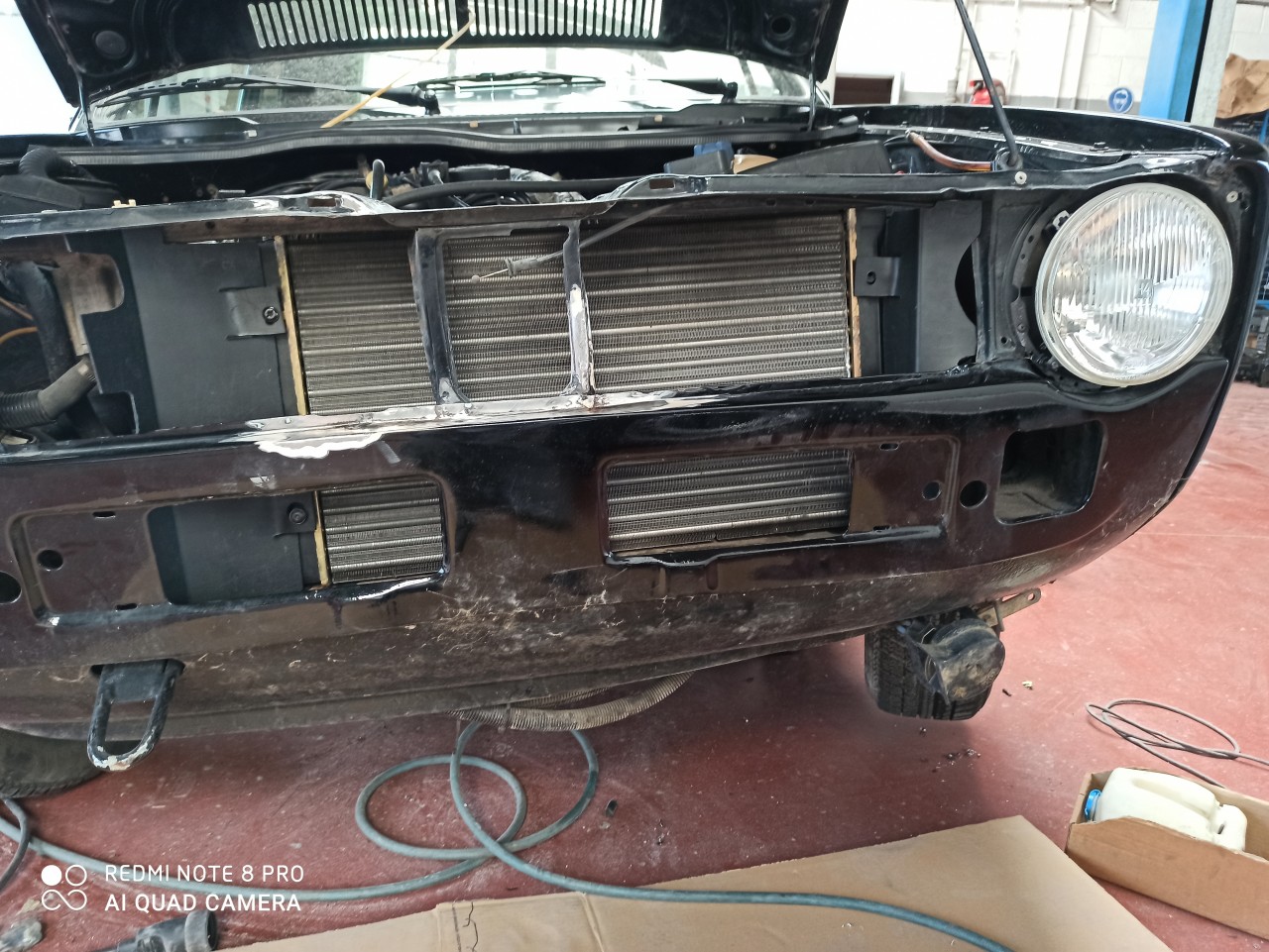

Bonsoir. Pour ce que cela peut aider, voilà comment j'ai procédé pour former les guides d'air.

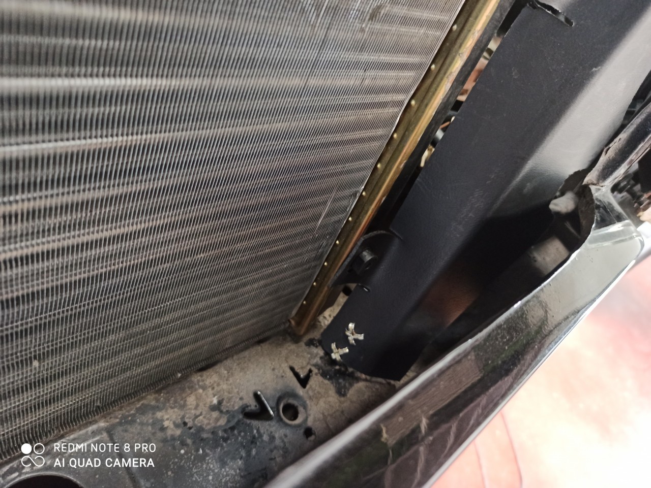

Re: guide d' air ou déflecteur d' air
Côté passager. En partie basse il faudra faire un petit plis qui n'est pas marqué sur le guide d'air , pour le clipsé sur la traverse.

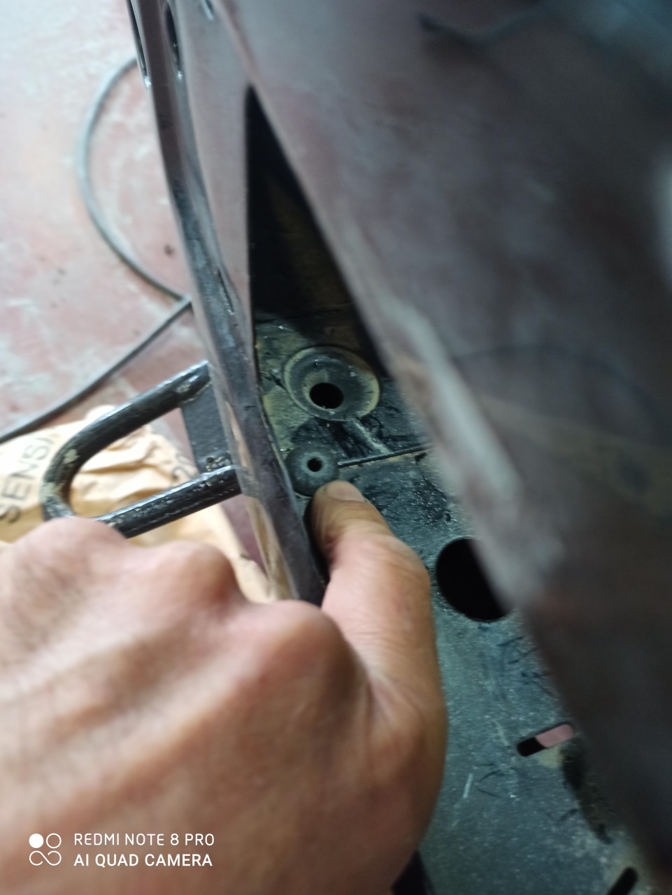

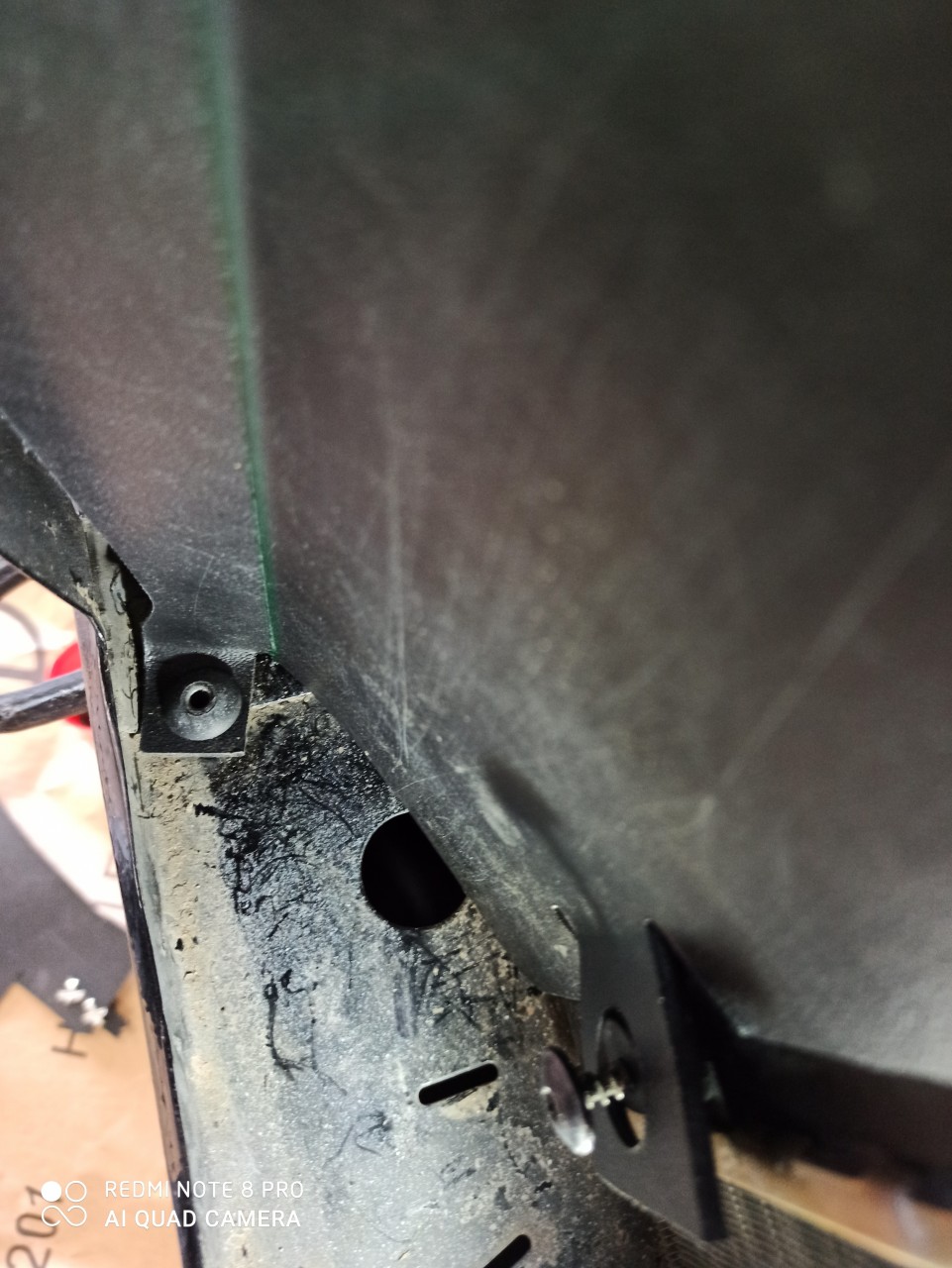

Messages : 2611
Côté conducteur.
Il faut taillé en bizot la petite pate pour qu'elle rentre bien dans la traverse.
