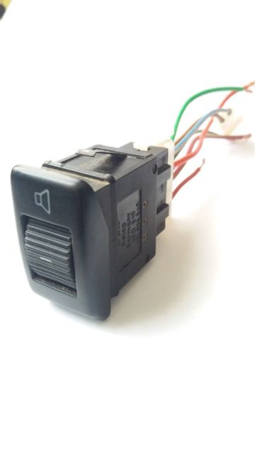

Merci pour cette précision ric 45. En revanche sur mon tableau de bord j ai la molette de reglage de fader, sais tu comment la brancher vu qu a priori mon poste n a des branchements que pour les HP avants.
Sur le Tdb ?
Ce n'est pas plutôt le réglage de l'intensité de la luminosité du tdb ?
Je pense qu'il s'agit d'un bouton de ce type installé d'origine sur les modèles produits en Allemagne qui avaient pris l'option autoradio 4 HP.
Molette installée sur le tableau de bord du côté Warning
Ce modèle est un de Golf 2 mais lui ressemble.

Oui il s agit de ce bouton c est bizarre de l avoir et que le poste ne puisse avoir que 2 HP
fabou33 a écrit :Oui il s'agit de ce bouton c est bizarre de l avoir et que le poste ne puisse avoir que 2 HP
Pourrais tu reposter une photo de la façade de ton autoradio, de la planche de bord avec ce bouton et de l'étiquette de coffre ?
