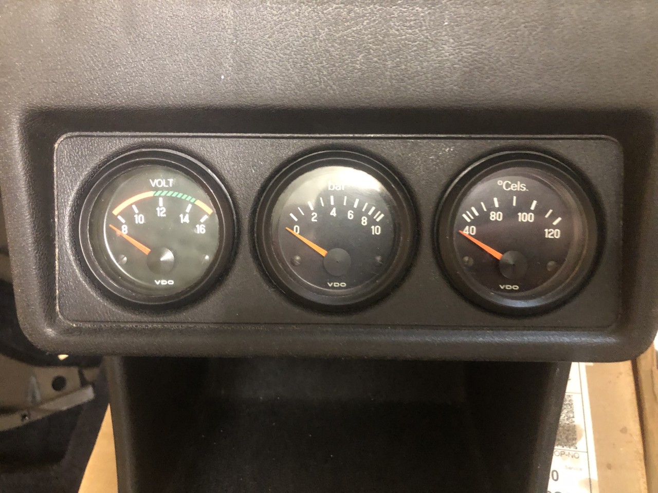

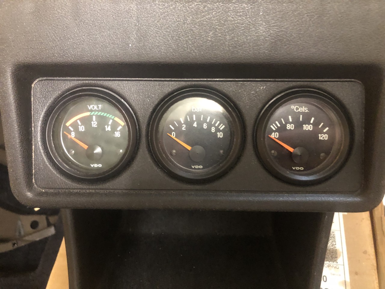

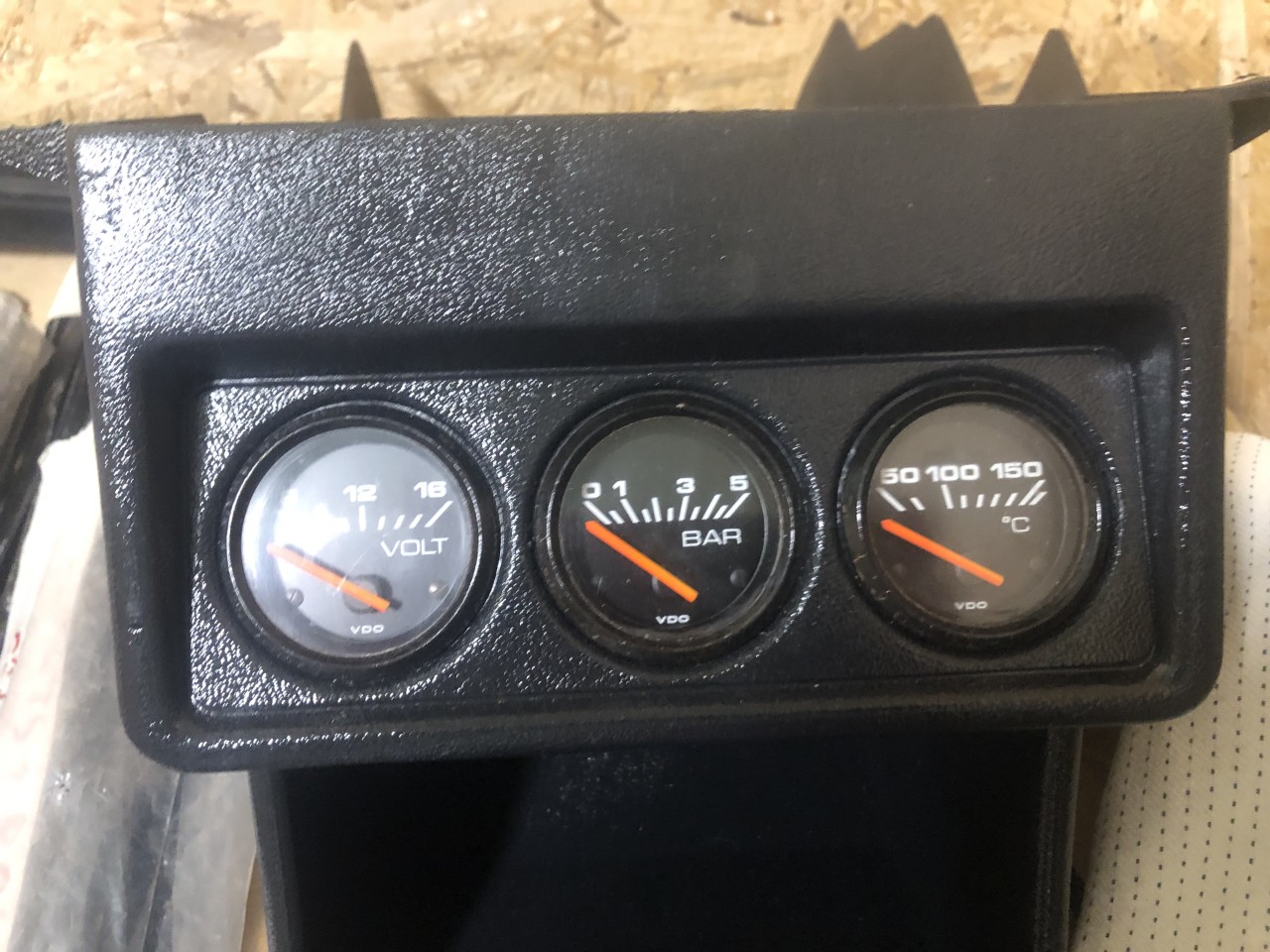

Hello
Savez vous quelle serie de manos sont d’origines sur golf 1 cab quartett ? Photos ci dessous
Messages : 12318
Re: comparatif manomètres
ceux du bas c'est Audi, plutôt ceux du haut alors ;)
