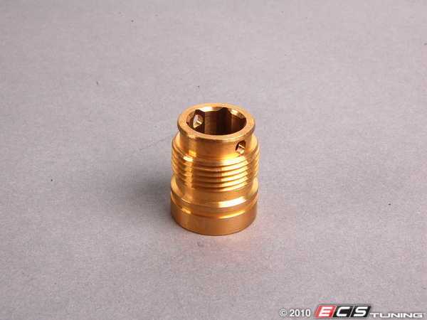

Si je ne me trompe pas, mes "puits" d'injecteur sont en 2 parties.
En partie basse, des puits en bakélite (ref vw 035133554) comme ici :
Et en partie haute, des bagues en bronze (ref vw 034133555A) à visser sur la culasse :
La partie en bakelite vient se "clipser" sur les bagues en bronze comme ici :
C'est bien ça qui correspond à mon moteur ?
Quelqu'un connait le couple de serrage de ses bagues en laiton sur la culasse ?
J'ai cherché mais je n'ai rien trouvé.
Merci d'avance !

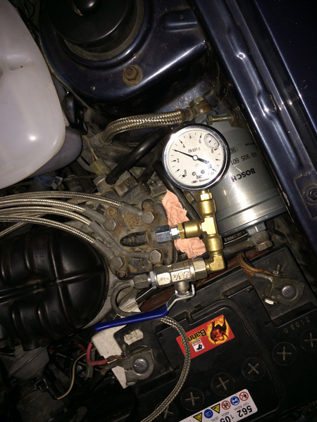

Re: Démarrage difficile - pressions incroyables
merci coolraverpour les précisions
j'ai bien reçu le mano pour mesurer mes pressions que m'a envoyé karmann60 ! un grand merci
par contre, je viens de prendre les pressions et je vous avoue que je ne comprends rien du tout...
edit : voici une photo du montage voici le relevé.
la pression de commande est de 5,6 bars
la pression est abracadantesque :enerve
elle reste bloquée à 2,5 bars lorsque la voiture tourne
dès que je coupe le moteur, la pression remonte immédiatement à 3,4 bars...
je fais un test pour confirmer, je redémarre la voiture, la pression redescend à 2,5 bars.
je la coupe, la pression remonte aussitôt à 3,4 bars...
je vous avoue que là je ne comprends vraiment pas du tout...
comment est ce possible ?
Modifié en dernier par just1 le mar. mai 27, 2014 00:14 am, modifié 2 fois.
- Messages : 12318
tu l'a brancher comment ton mano? photo?
