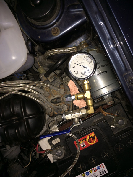

j'ai bien reçu le mano pour mesurer mes pressions que m'a envoyé karmann60 ! un grand merci
par contre, je viens de prendre les pressions et je vous avoue que je ne comprends rien du tout...
edit : voici une photo du montage
voici le relevé.
la pression de commande est de 5,6 bars
la pression est abracadantesque :enerve
elle reste bloquée à 2,5 bars lorsque la voiture tourne
dès que je coupe le moteur, la pression remonte immédiatement à 3,4 bars...
je fais un test pour confirmer, je redémarre la voiture, la pression redescend à 2,5 bars.
je la coupe, la pression remonte aussitôt à 3,4 bars...
je vous avoue que là je ne comprends vraiment pas du tout... :(
comment est ce possible ?
Re: Démarrage difficile - pressions incroyables
Posté : lun. mai 26, 2014 20:28 pm
par coolraver
tu l'a brancher comment ton mano? photo?
