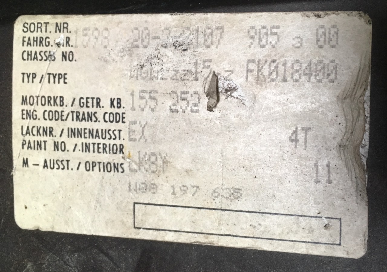

Mon nouveau jouet :
Modèle havanna, 1985, moteur EX
- Messages : 34741
Ce ne sera pas moi !
tu as décrypté ce qui était decryptable.
Par contre pourquoi demandes tu de décrypter des codes qui ne figurent pas sur ton étiquette de coffre ? (385 et 545)

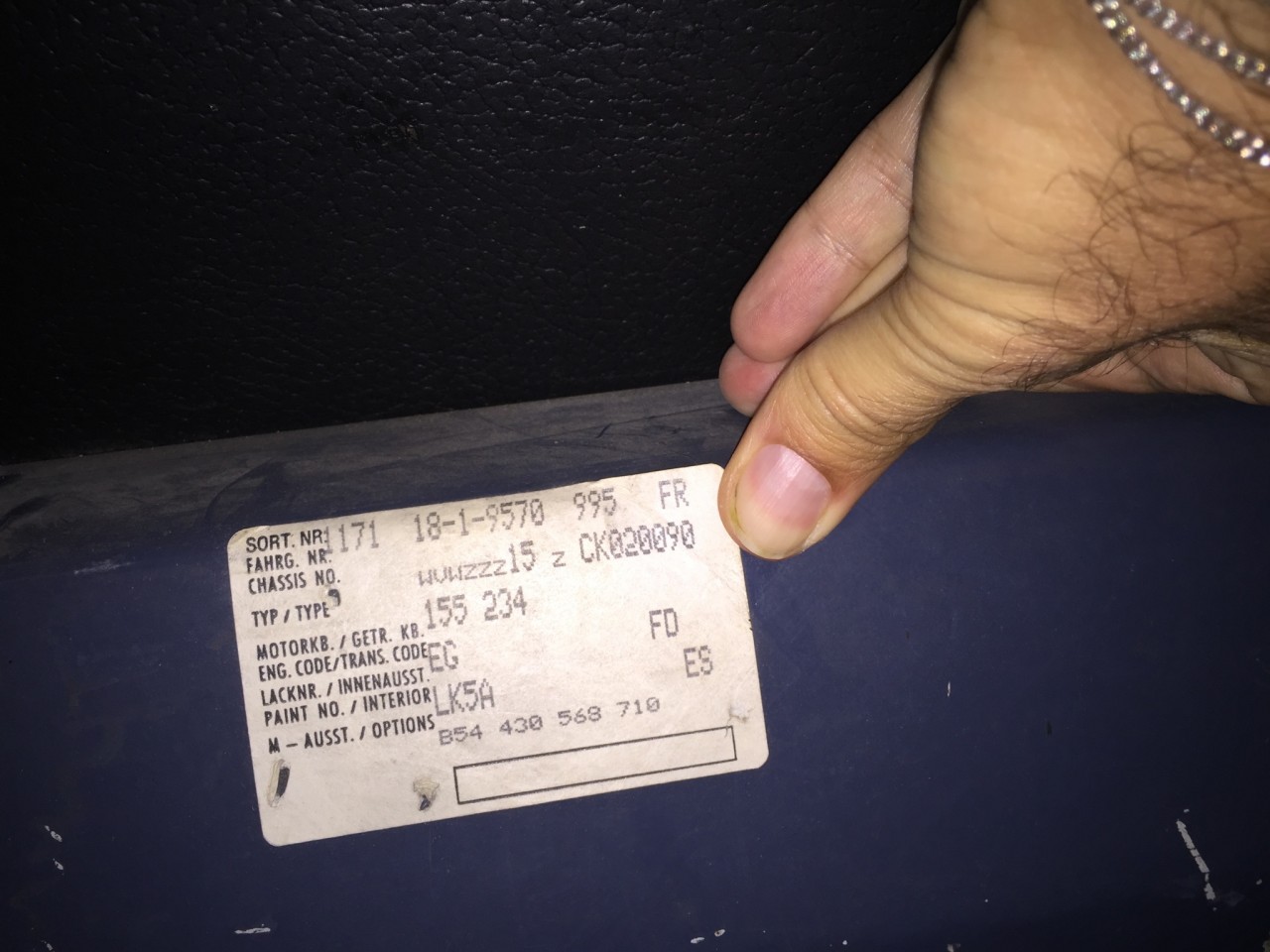

Alors voici l’etiquette de coffre de ma voiture :
Je n’ai pas réussi à déterminer les codes options B54 et le 710, les 2 autres étant le pare brise et les vitres teintées apparemment...
- Messages : 34741
Ce code 710 est effet bizarre ! Il peut indiquer une série spéciale mais laquelle ? Le seul code connu 710 indique une série spéciale US Wolfsburg mais qui là c'est certain n'en n'ai pas une !
Un mystère de plus autour de ces étiquettes !

Est-ce que vw pourrait me renseigner au sujet du 710 ?olive4 a écrit : jeu. juil. 11, 2019 08:35 am Ce code 710 est effet bizarre ! Il peut indiquer une série spéciale mais laquelle ? Le seul code connu 710 indique une série spéciale US Wolfsburg mais qui là c'est certain n'en n'ai pas une !
Un mystère de plus autour de ces étiquettes !![]()
Et une idée du B54 ?
