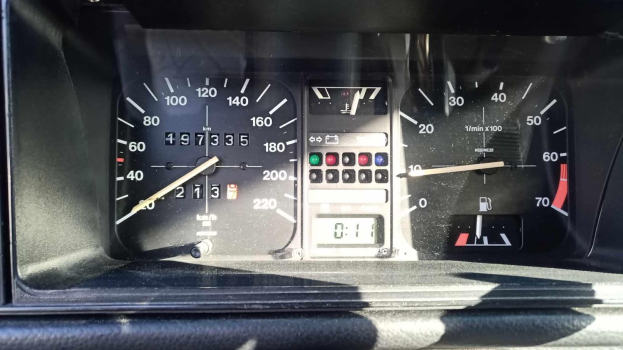

J'ai un cabriolet GTI 1800 2H et j'ai un pb avec ma température de liquide de refroidissement affichée sur compteur, comme vous pouvez le voir sur la photo ci dessous on est bien après la moitié alors que la température du liquide dans le vase d'expansion est à 85°, mesure faite avec un thermomètre de cuisine trempé dedans :hein
le calorstat + liquide de refroidissement sont neufs (tout le circuit à été nettoyé)
la pompe à eau est neuve
la sonde noire sur la pipe est neuve 251919501D
la sonde sur le vase d'expansion est neuve
la sonde sur le radiateur est neuve
le compteur revient de révision du Garage du Crouet qui m'a envoyé une vidéo montrant que la température est correctement affichée
On est tous bien d'accord que sur un 2H et sur la pipe d'eau qui fixée sur la culasse il y a 2 sondes de températures :
Une bleue : 025906041A qui est un Capteur de température de liquide de refroidissement moteur, interrupteur émetteur
Une noire : 251919501D qui est Capteur de temperature p. indicateur de temperature d'eau
c'est bien la noire qui indique sur le compteur cette température !
je sèche :(

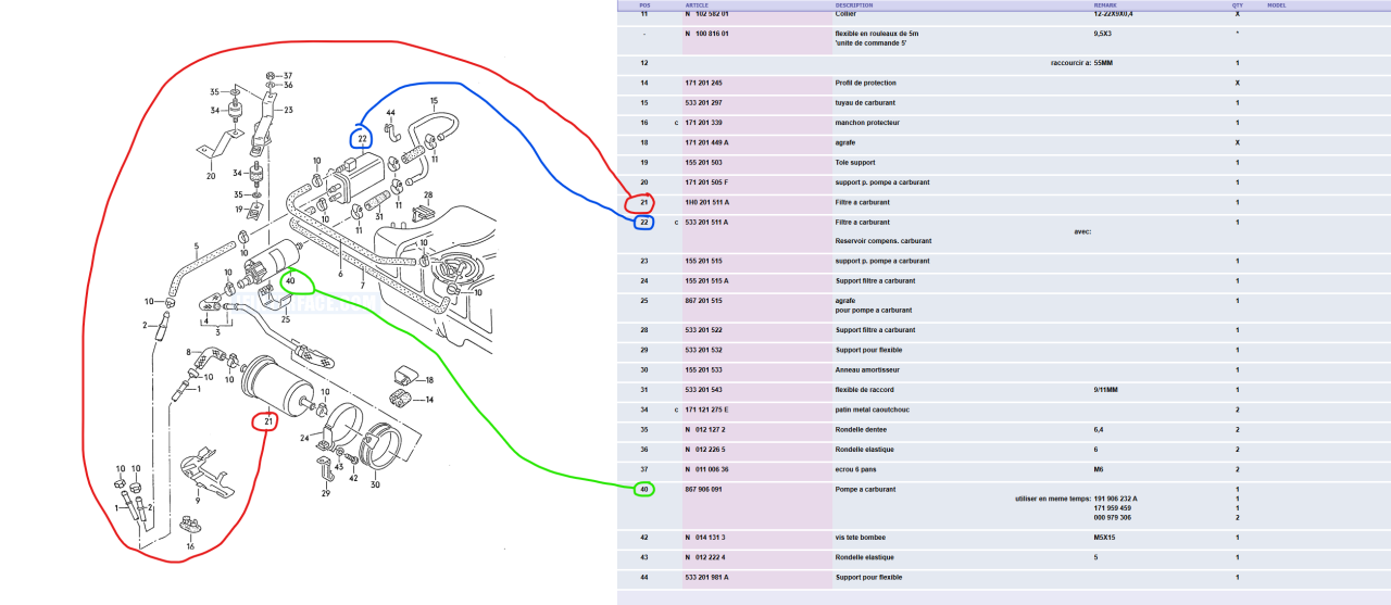

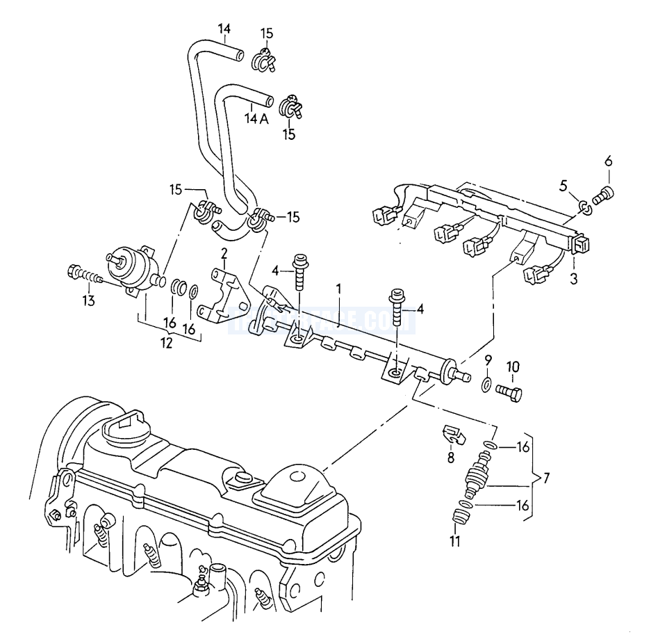

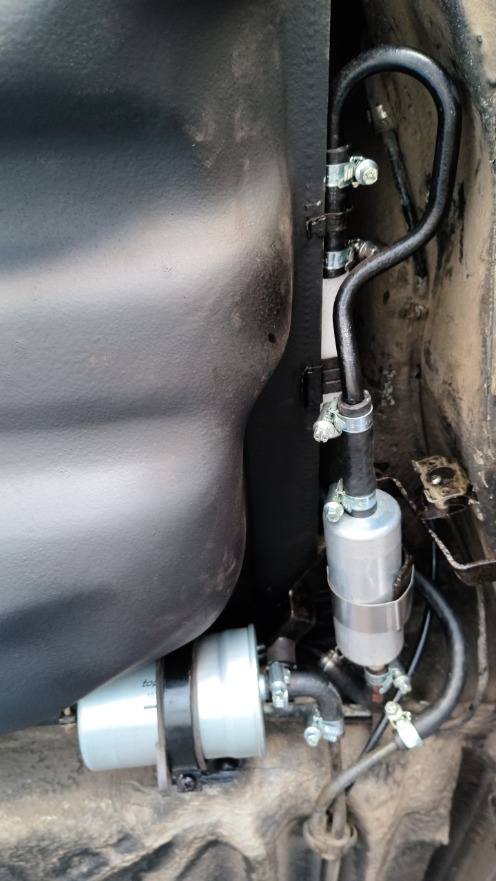

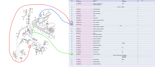

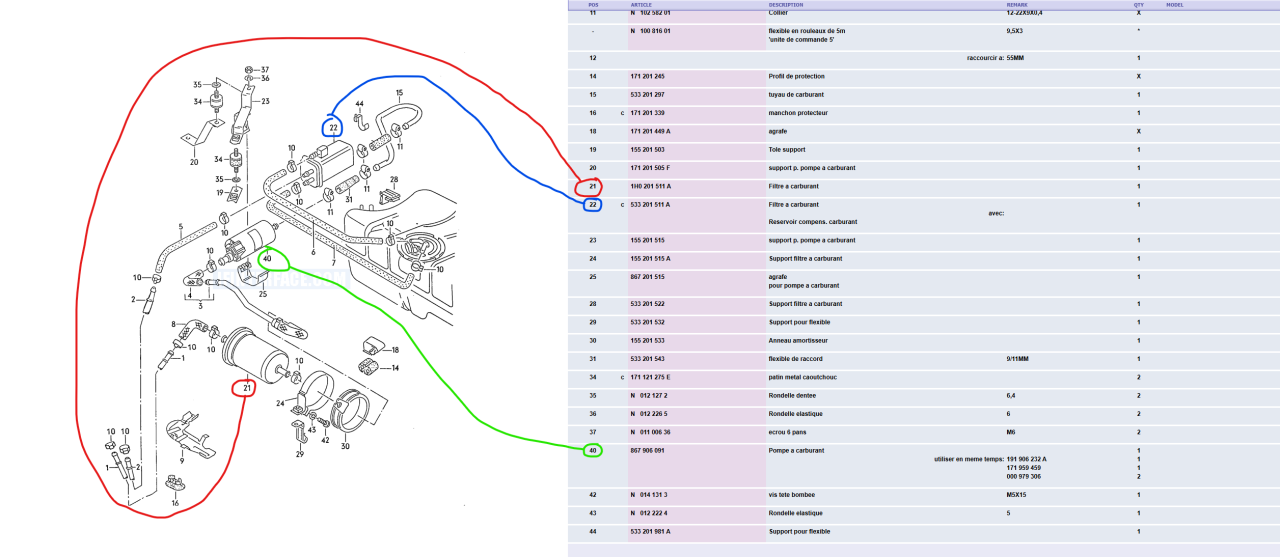

quand je regarde la schéma sur ETKA le filtre à essence sous la caisse est après la pompe à essence et apparemment un 2e filtre, vous pensez que je suis bon pour tout démonter et nettoyer ? les injecteurs aussi ?
Messages : 3212
Ratés à l'accéleration 2H
Le filtre numéro 22 est accroché au réservoir, le l'ai démonté une fois pour le nettoyer et je te dis pas la merde que j'ai enlevé.
C'est pas trop compliqué à démonter, tu pousse le filtre vers le haut pour le décrocher du circlips et tu démonte toutes les durites.
D'ailleurs depuis que j'ai fait ça, je n'ai plus eu de problème de pompe essence qui lâche, et qui pourrait être la cause de ton problème.
Tu as aussi une pompe dans le réservoir.
Une des 2 fait du bruit, non ?
Sur le schémas, il y a un truc que je comprends pas, je pensais que le 21 était l'accumulateur, mais je me trompe peut être.
Au fait, tu as pu résoudre ton problème de température d'eau ?

Sur tes conseils Je vais commencer par démonter le filtre 22 ça ne coute rien et vu qu'elle a 33 ans j'imagine que c'est pas du luxe de le nettoyer, j'en profiterai pour regarder l'état des durites et voir si elles ne sont pas poreuses
J'ai jamais démonté la jauge plus pompe à essence immergée dans le réservoir
Oui en effet j'en ai une qui fait tout le temps du bruit, j'imagine que c'est celle qui est immergée, normal ? Cause du filtre 22 encrassé ?

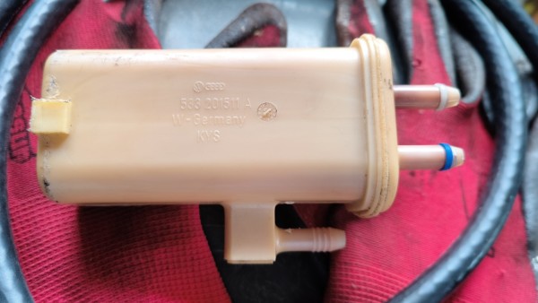

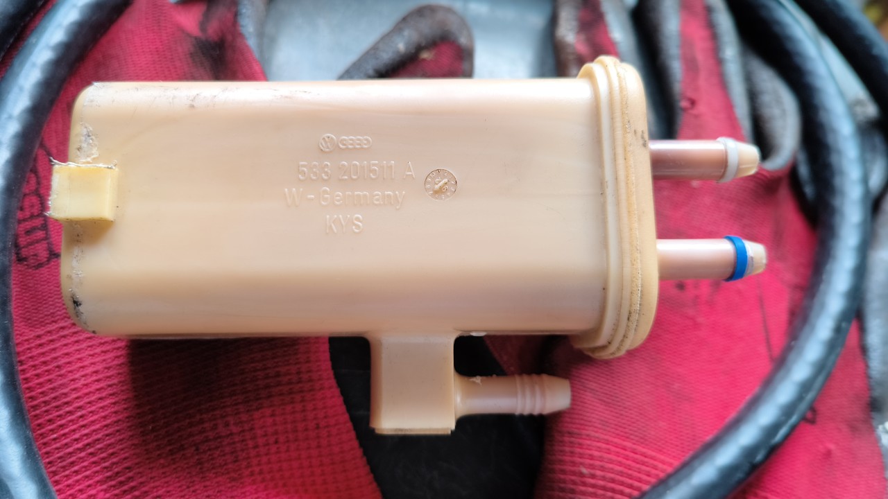

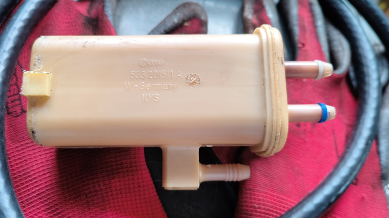

le repère 21 est bien le filtre à essence sous la caisse devant la roue arrière droite, il est en aluminium, je l'ai changé et quand j'ai vidé l'ancien ça coulait noir après 30 000 kms, incroyable non ?!!!
Est-ce possible que ce soit mon relais 80 qui déconne ?
Pour ce qui mon problème de température d'eau non je cherche encore, je me suis même acheté un thermométre de patissier pour vérifier la température moteur chaud dans le vase d'expansion et j'atteint difficilement les 80°. Mon aiguille n'atteint jamais la veicale à 90° et là depuis quelques jours soit elle dépasse pour aller à 120° soit elle reste bien en dessous des 90°. A l'époque de mon dernier message elle dépassait tout le temps les 90° pour atteindre les 120° mais dans le vase d'expansion j'étais en dessous des 80°. J'ai changé ma sonde noire sur la pipe sur culasse, j'ai changé la sonde du vase d'expansion, j'ai changé le fusible 42. il y a un mois je me suis aperçu qu'un fil de la sonde du vase d'expansion n'était plus fixé à la fiche et depuis je suis toujours bien en dessous des 90°.
je comprends pas et je continue de chercher . . .

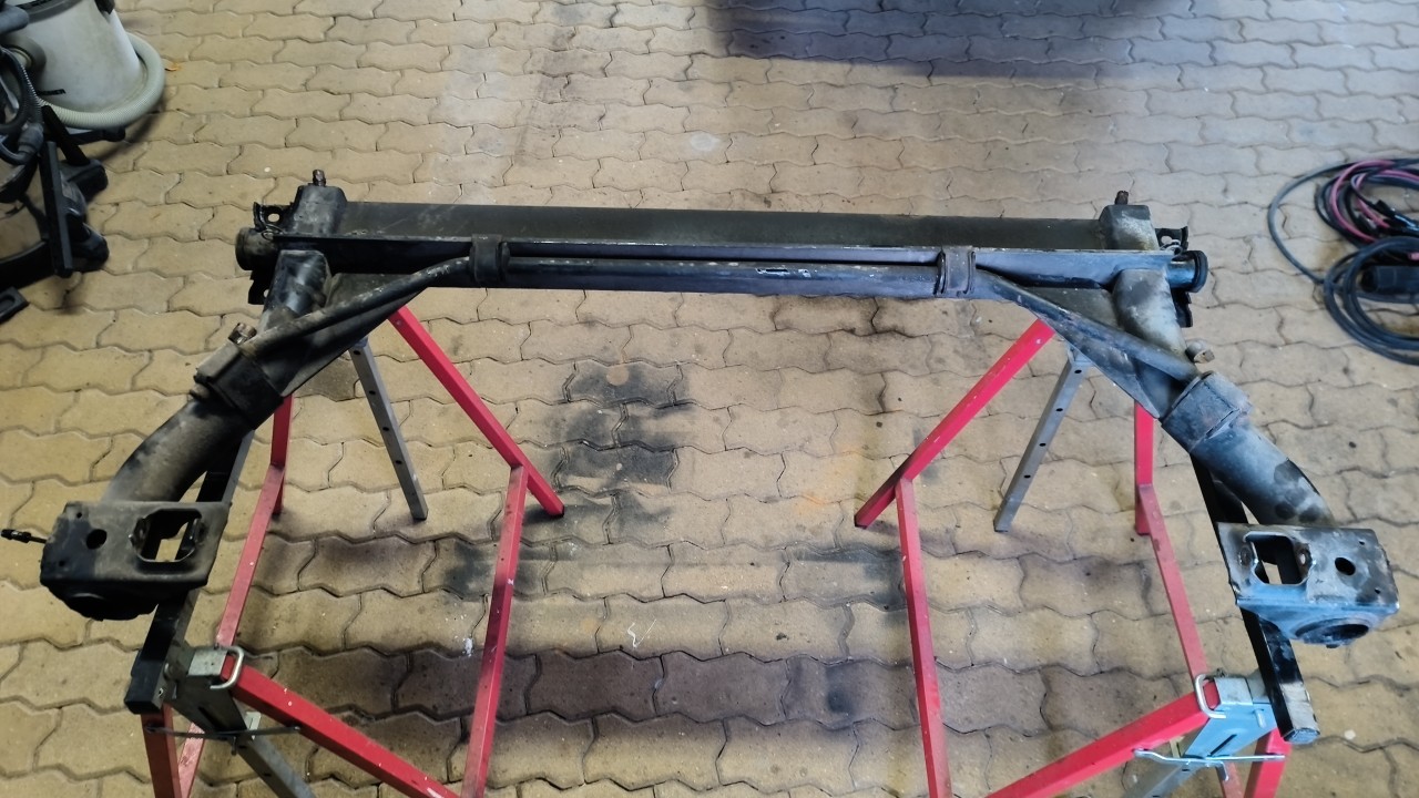

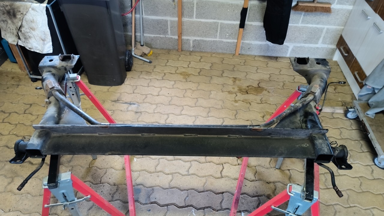

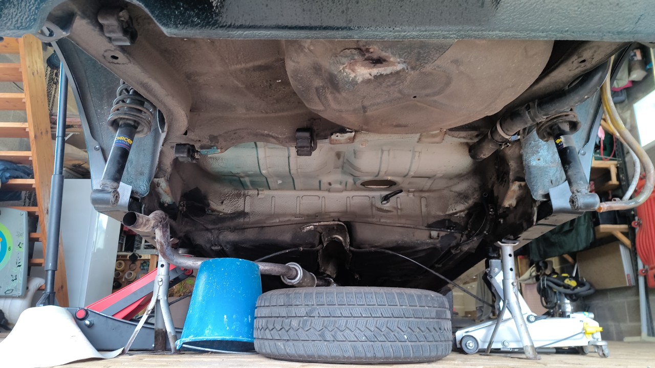

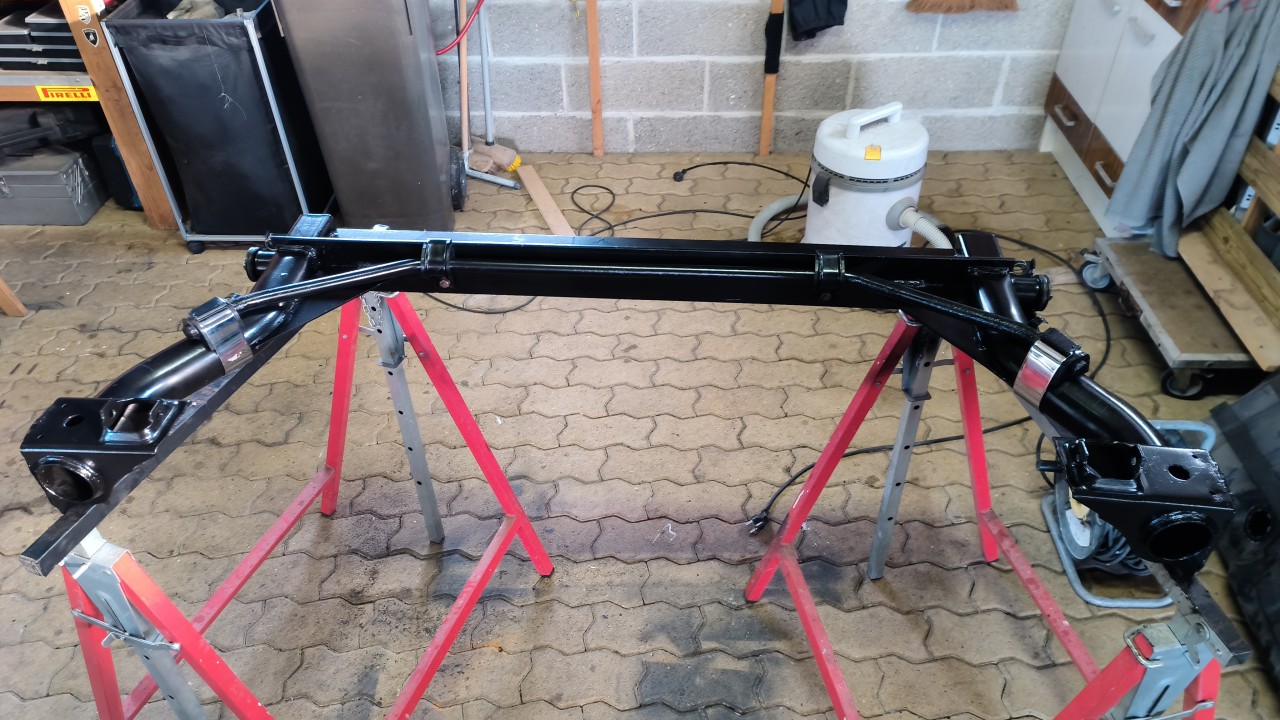

Suite à mes problèmes de ratés d'accélérations et suite à mes derniers échanges, je décide de lever l'auto coté conducteur pour regarder tout le circuit essence et à peine levée je vois de l'essence qui coule du dessus du réservoir, j'enlève l'assise de la banquette arrière pour voir si cela provient des 2 tuyaux connectés sur la jauge, non rien !!!
je décide alors de démonter le réservoir en tombant l'essieu d'abord bien sûr

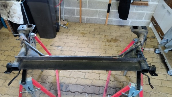

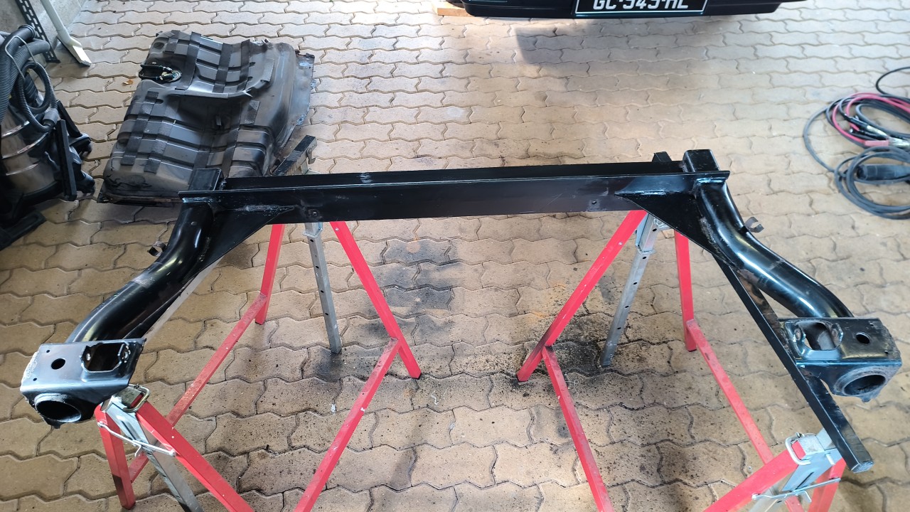

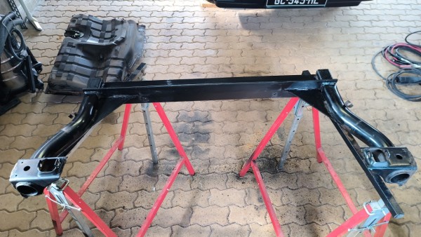

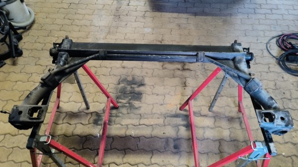

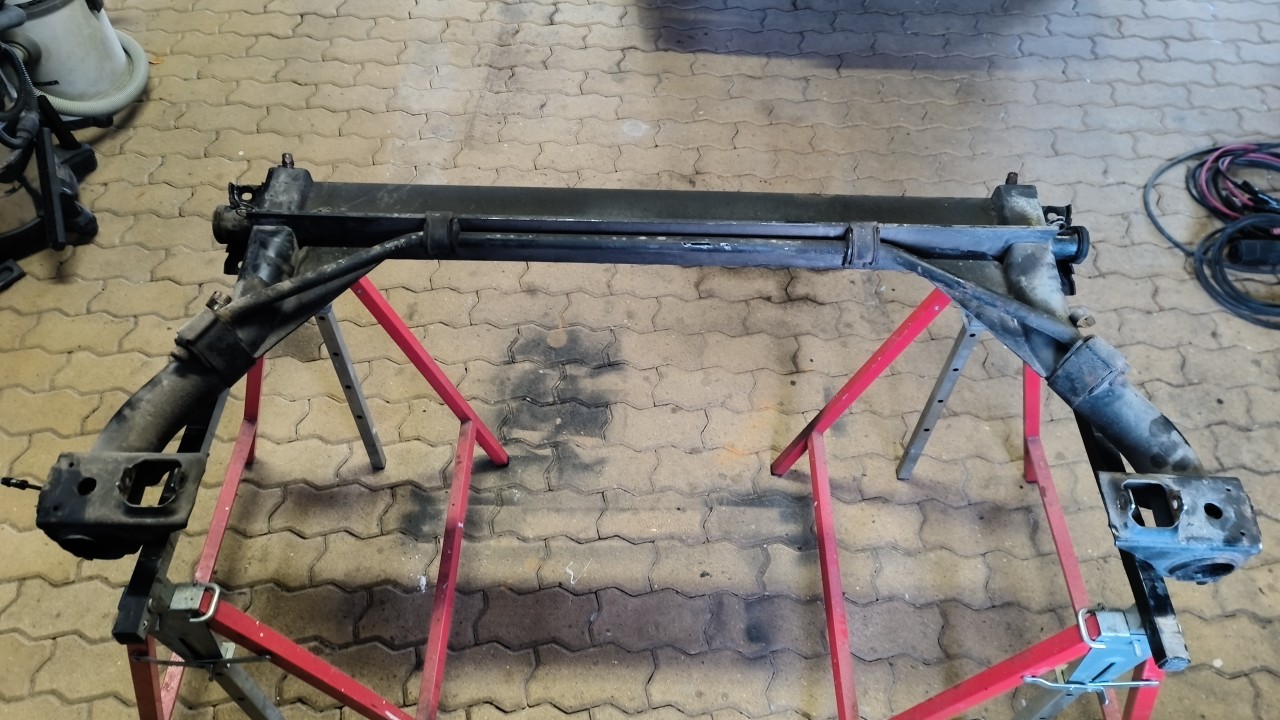

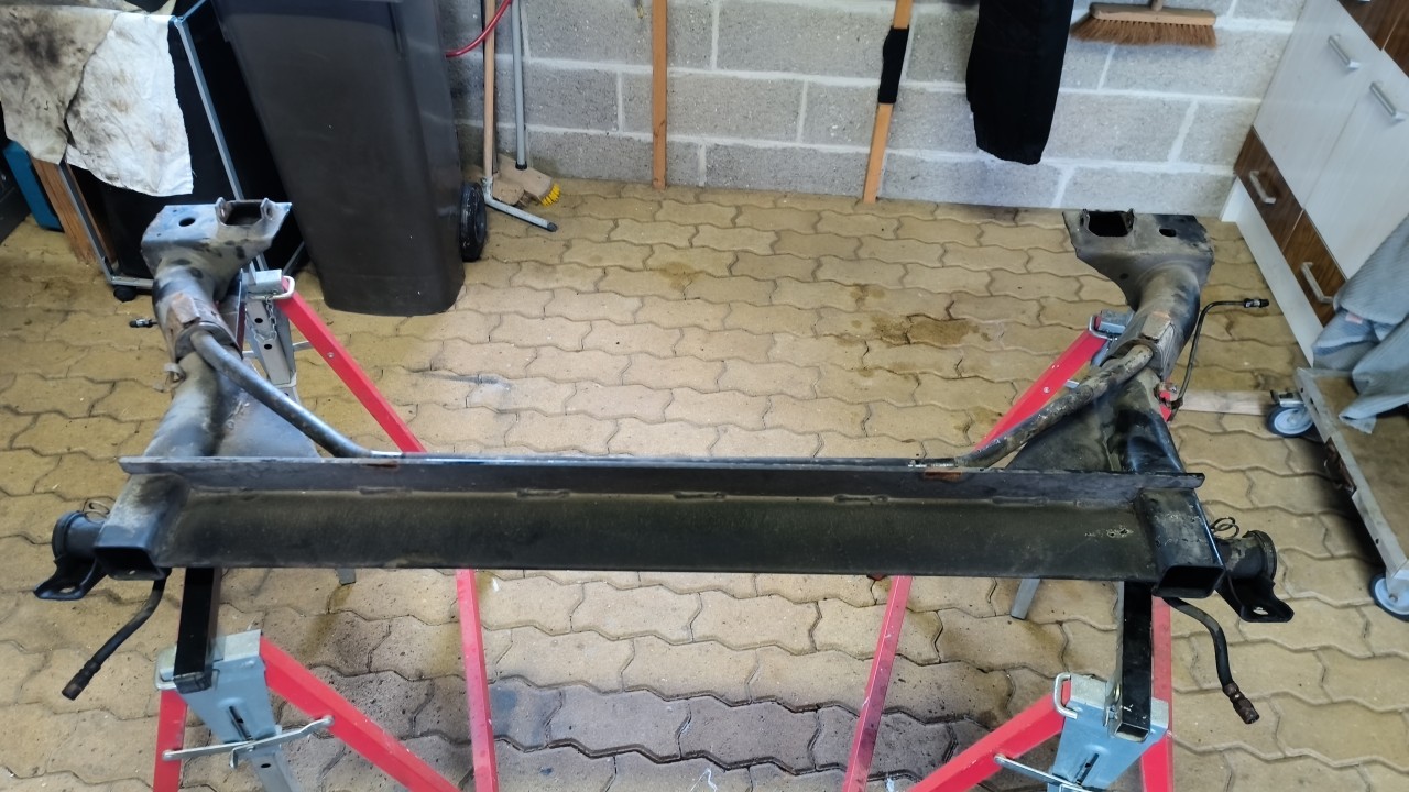

Essieu démonté, pour ses 33 ans je dois dire qu'il est en très bon état, mais je vais profité de l'occasion pour changer tous les silentblocs

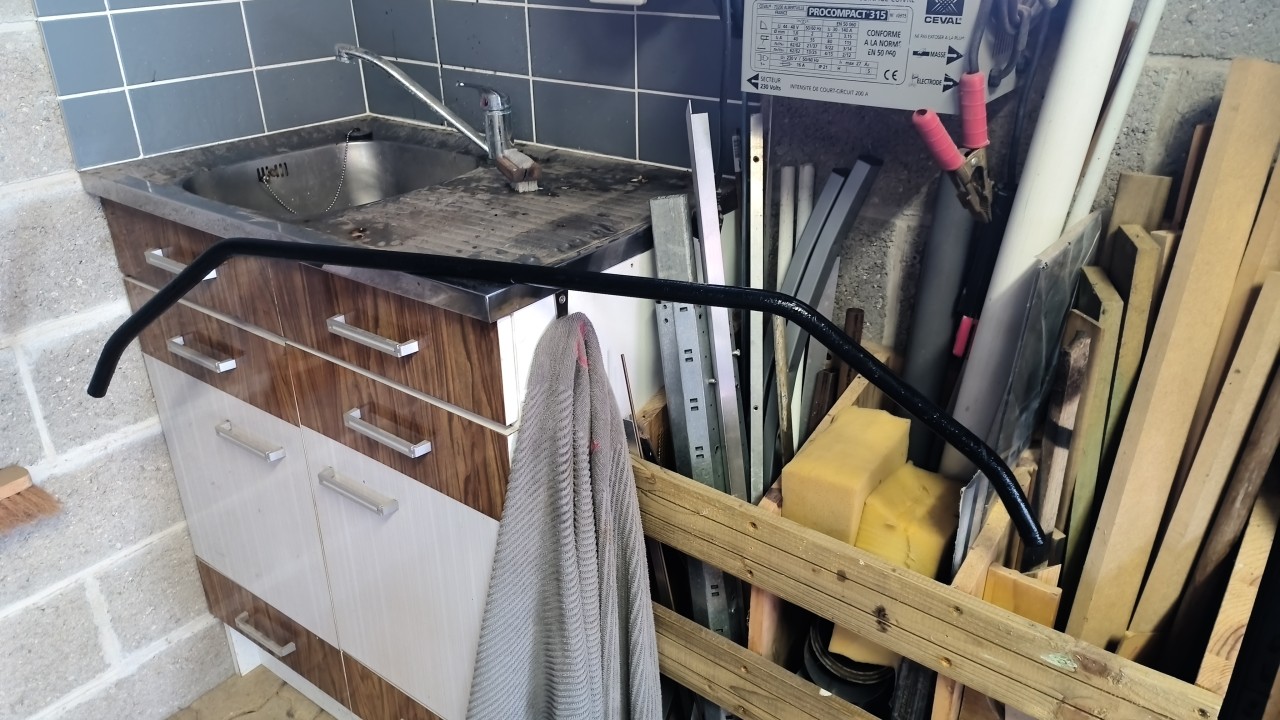

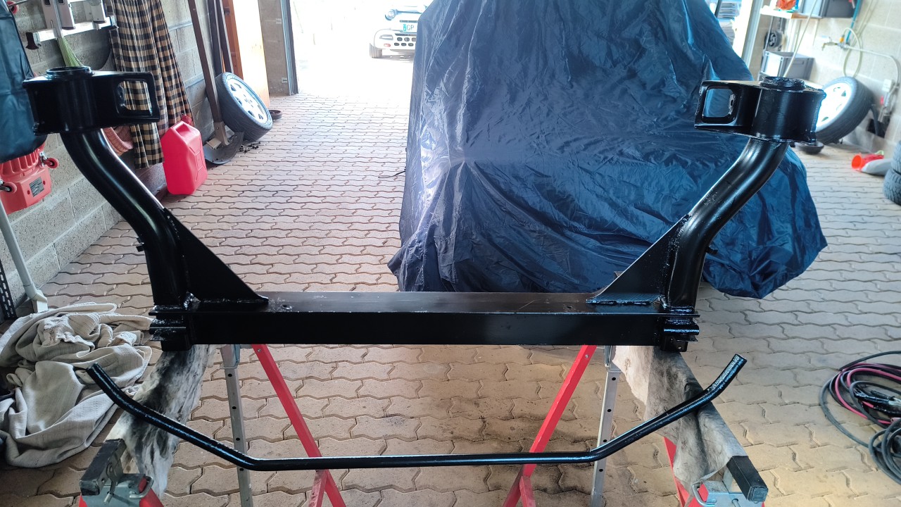

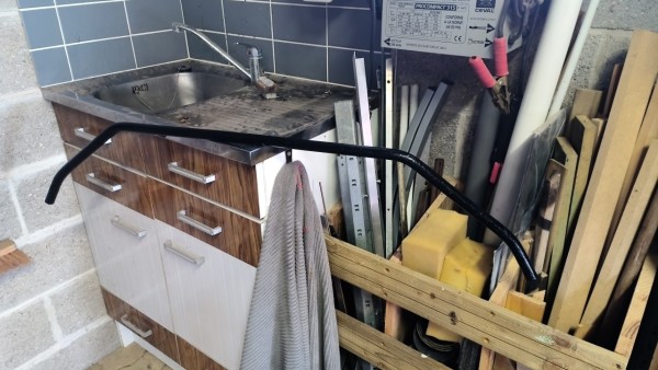

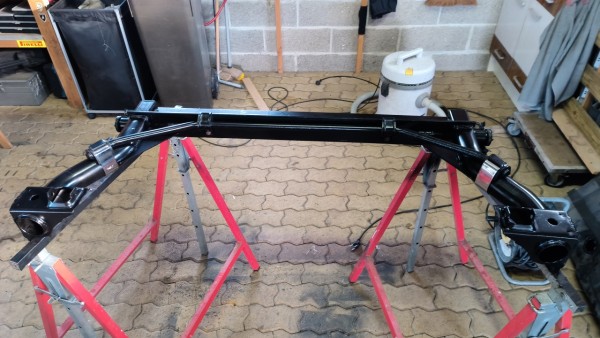

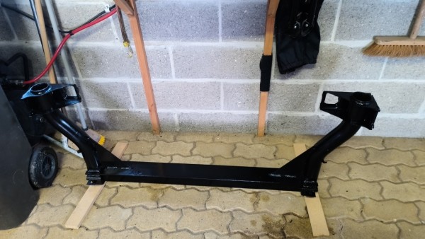

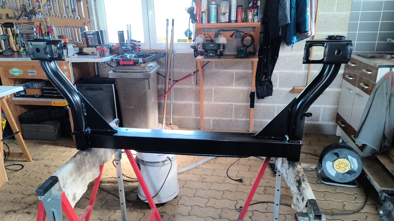

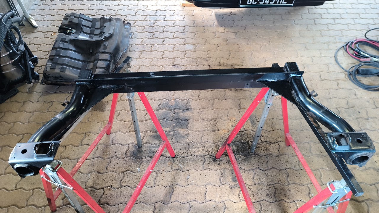

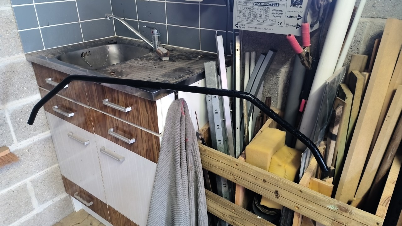

Démontage barre de torsion et Nettoyage complet de l'essieu + grattage des zones rouillées

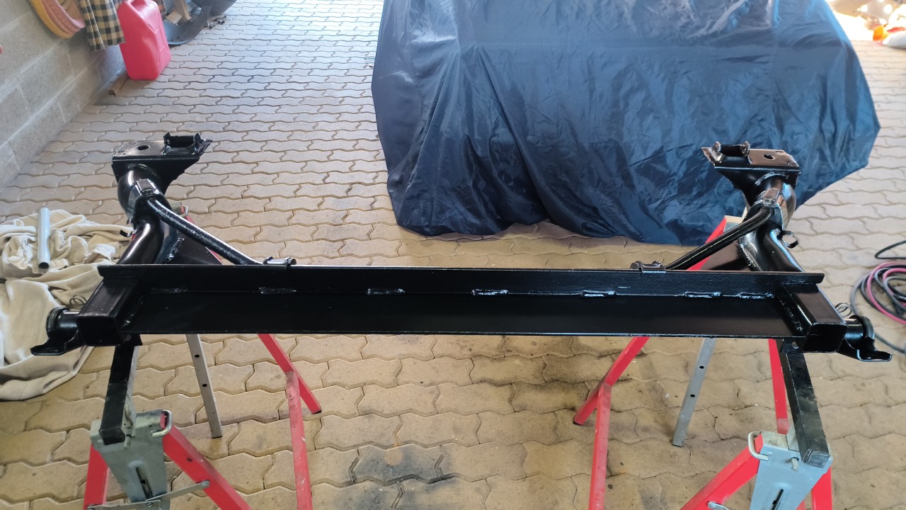

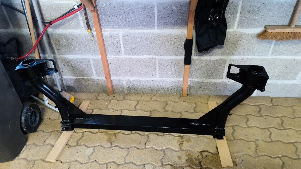

Traitement intégral à l'antirouille

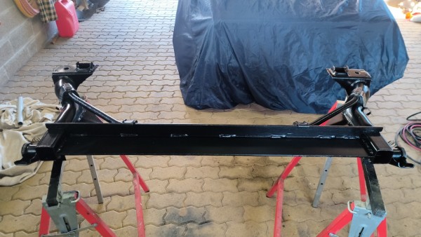

Mise en peinture
idem barre de torsion

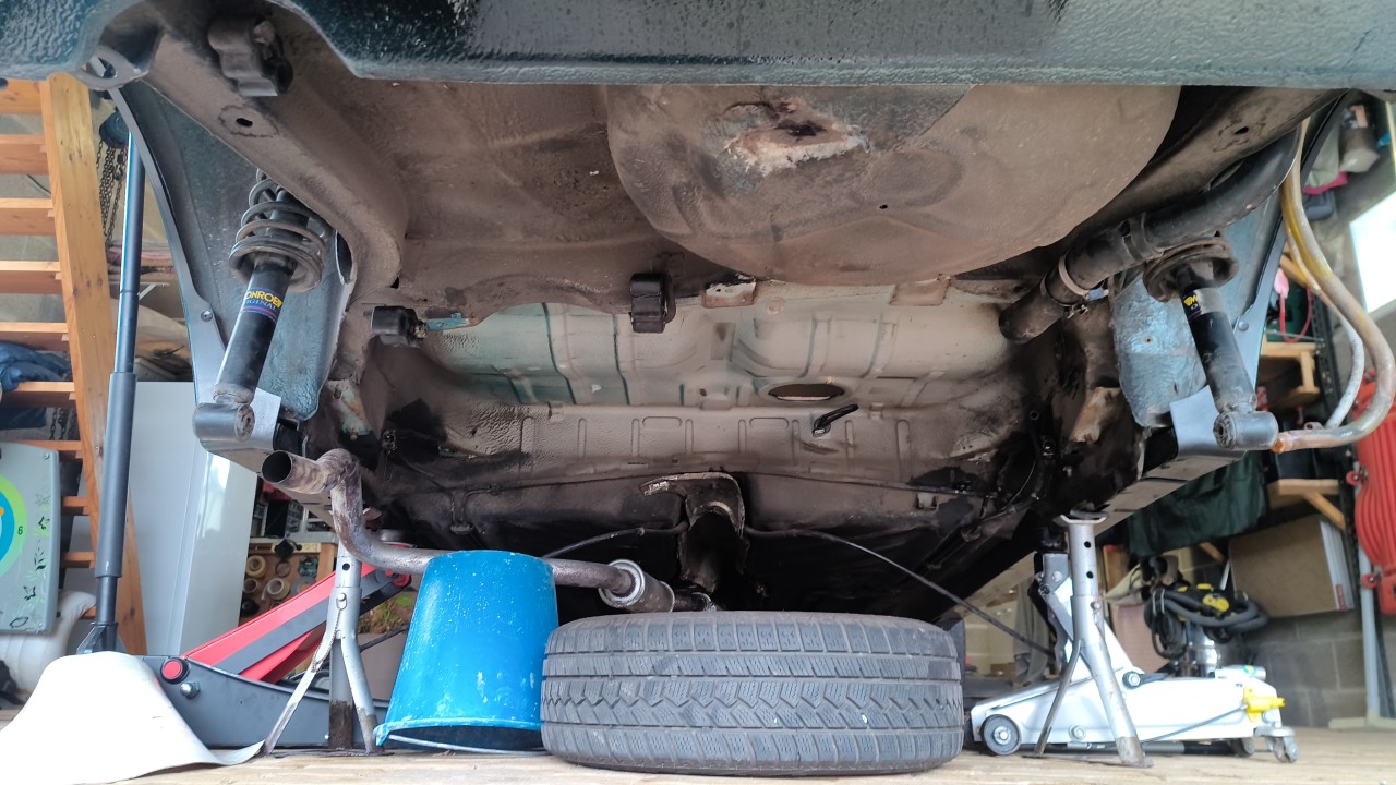

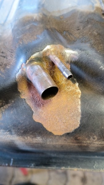

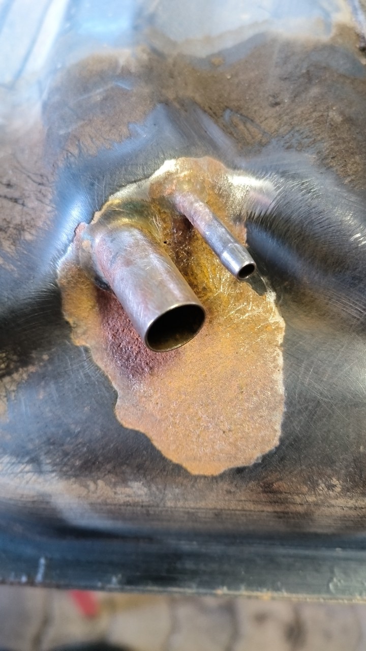

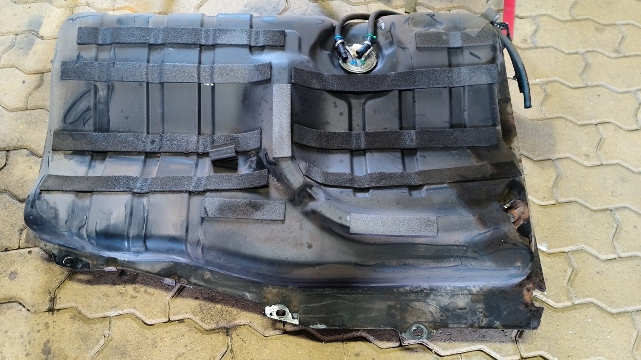

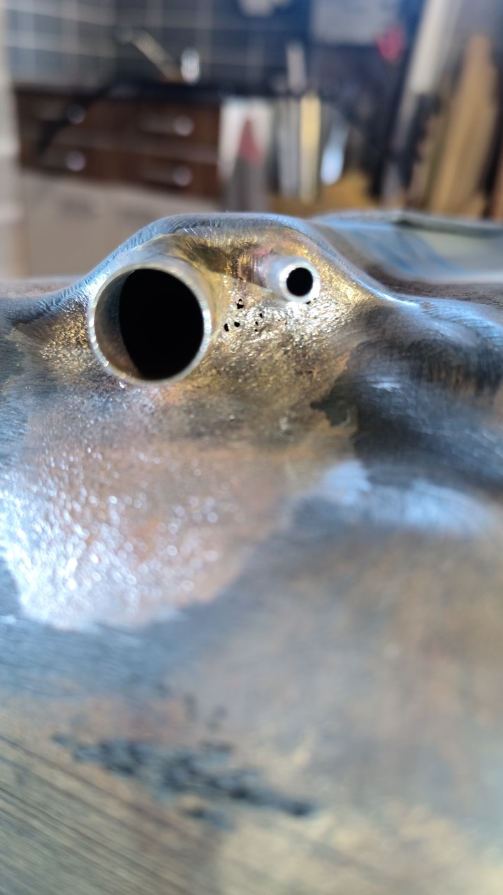

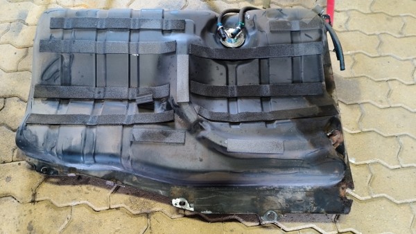

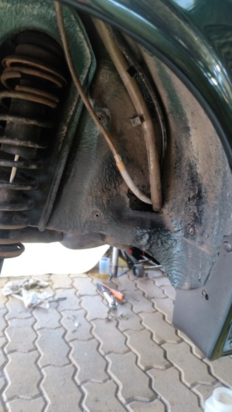

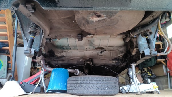

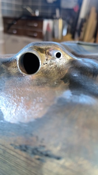

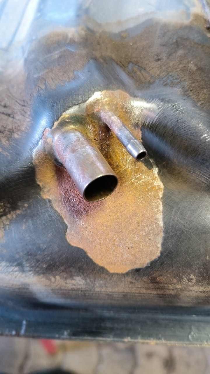

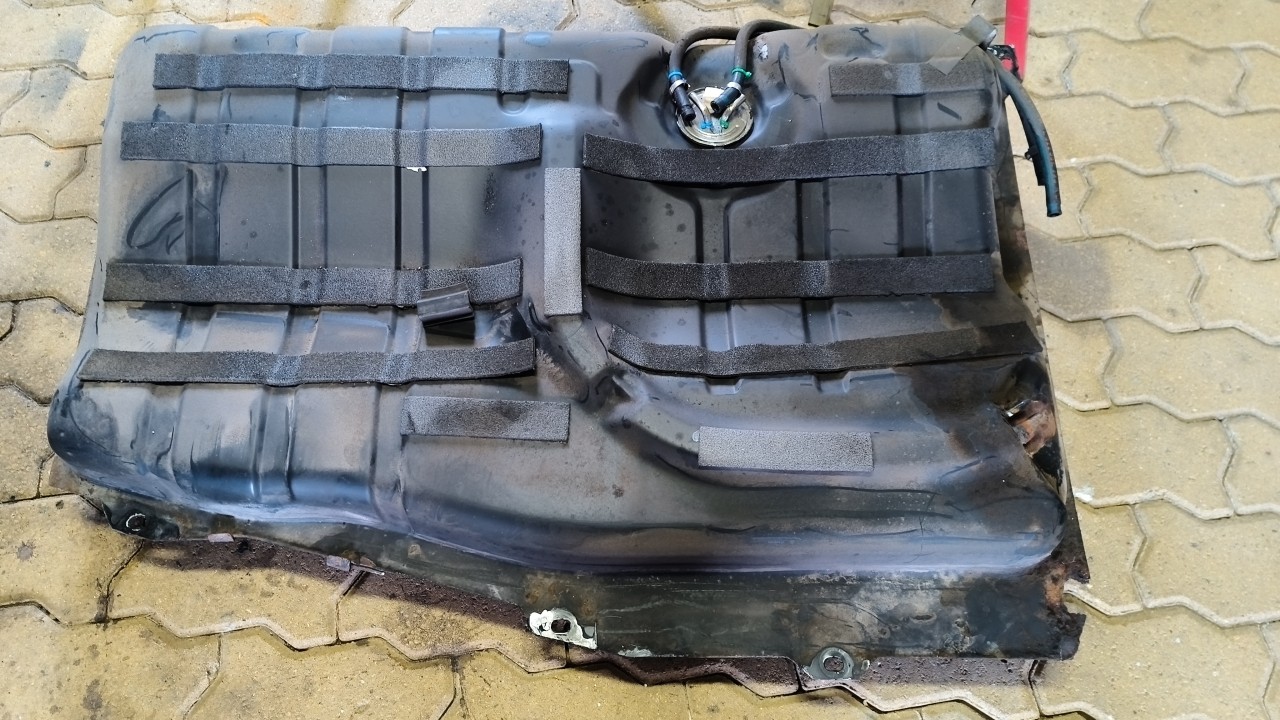

Maintenant que l'essieu et tombé, démontage du réservoir, au premier abord de la rouille en périmétrie avec en bas à droite une partie bien attaquée et au niveau des 2 piquages ou sont branchés le tuyau de dégazage et le tuyau de la soupape à gravité
Les 2 tuyaux en question connectés sur les 2 piquages du réservoir

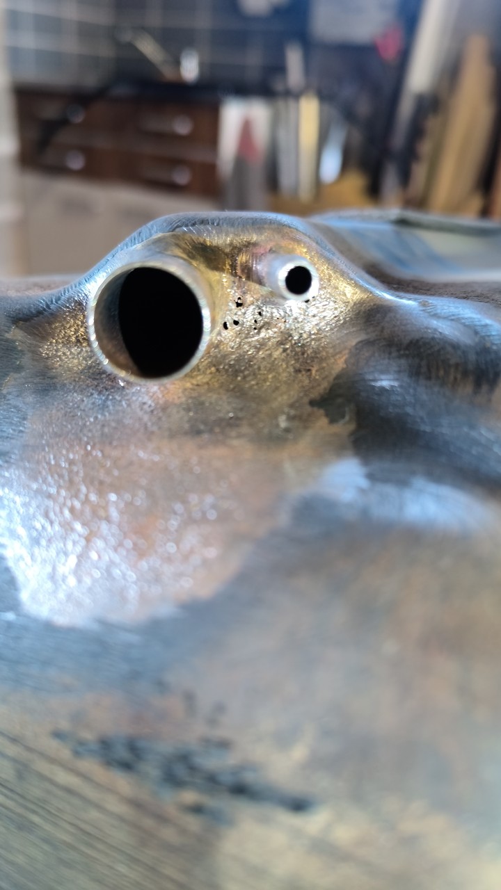

Nettoyage de la zone de piquage et là un trou comme une tête d'aiguille entre les 2 piquages si vous regardez bien
Je décide d'insister un peu sur le nettoyage car la zone bien rouge me laisse présager rien de bon o_O

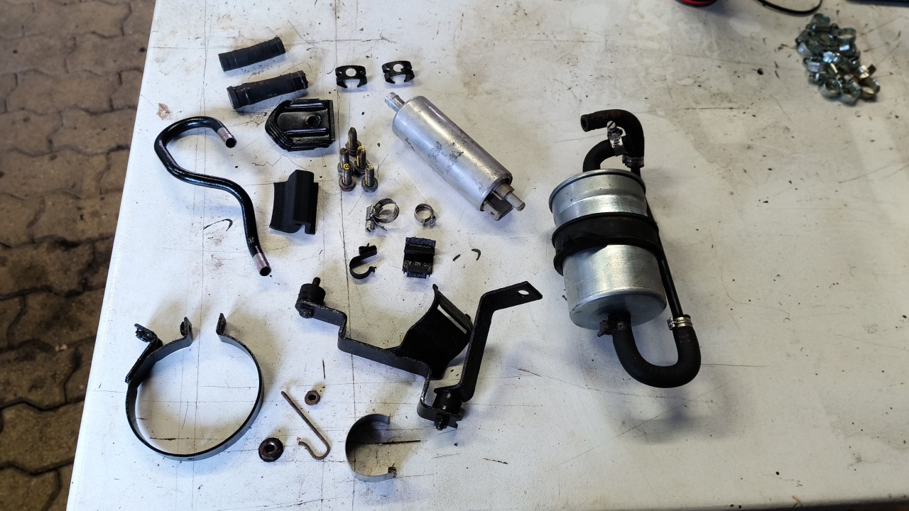

Je suis bon pour changer le réservoir, j'ai trouvé ma fuite, je vais en profiter pour tout vérifier, tuyaux, etc

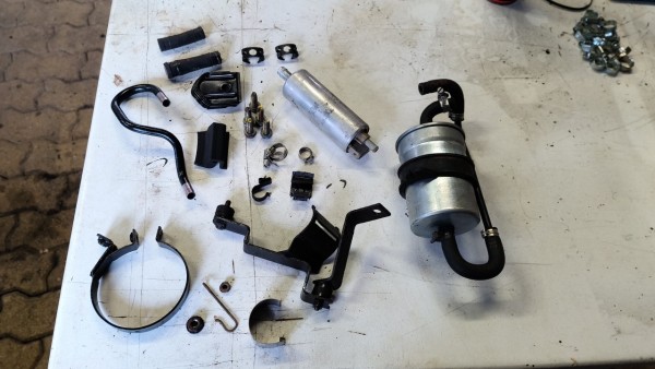

Concernant le préfiltre agrafé sur le réservoir, je vais le changé également, en le démontant j'ai cassé une connexion :nul

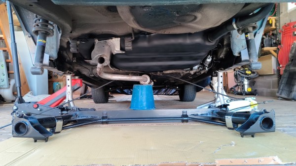

Ici une photo de l'essieu AR et réservoir démonté
J'ai démonté de ce fait la jauge de niveau+pompe immergées de marque VDO, 500€ en neuf ah ouai quand même o_O , pas besoin de la changer dans mon cas et elle est ceci en passant en très bon état, j'ai juste nettoyé avec un coton tige et de l'alcool isopropylique le circuit de la lame de cuivre qui indique le niveau du carburant

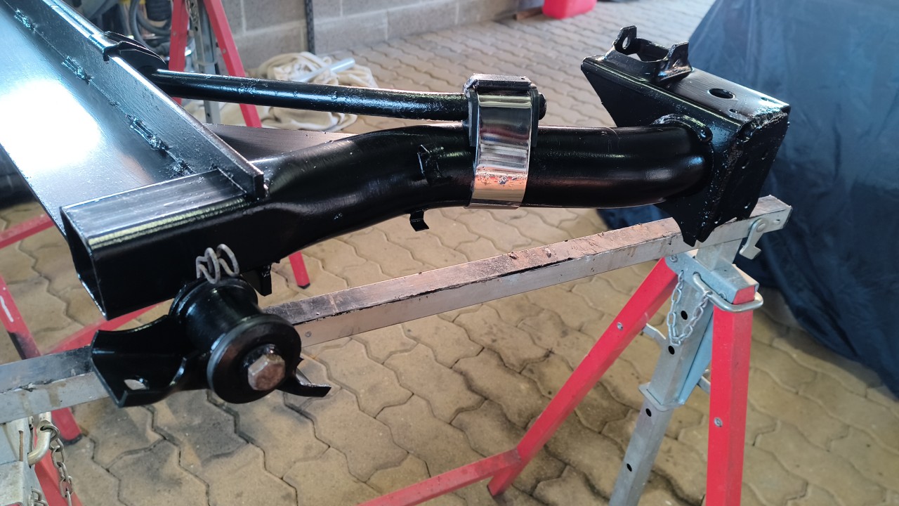

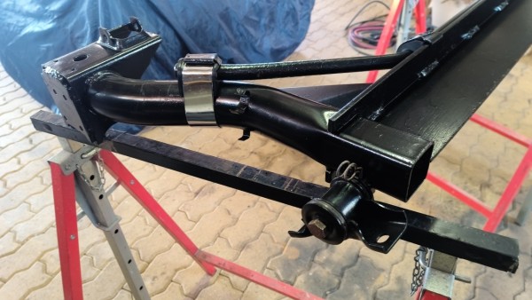

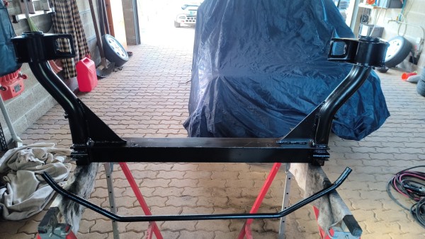

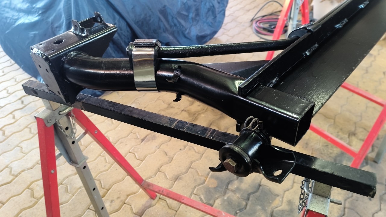

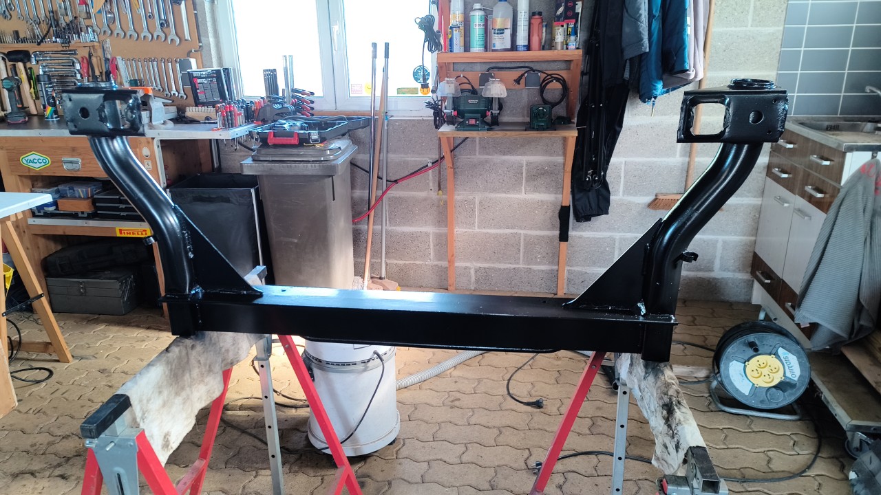

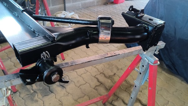

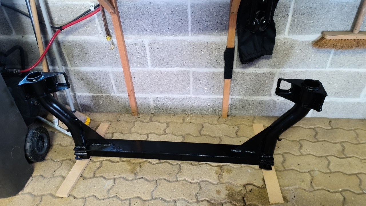

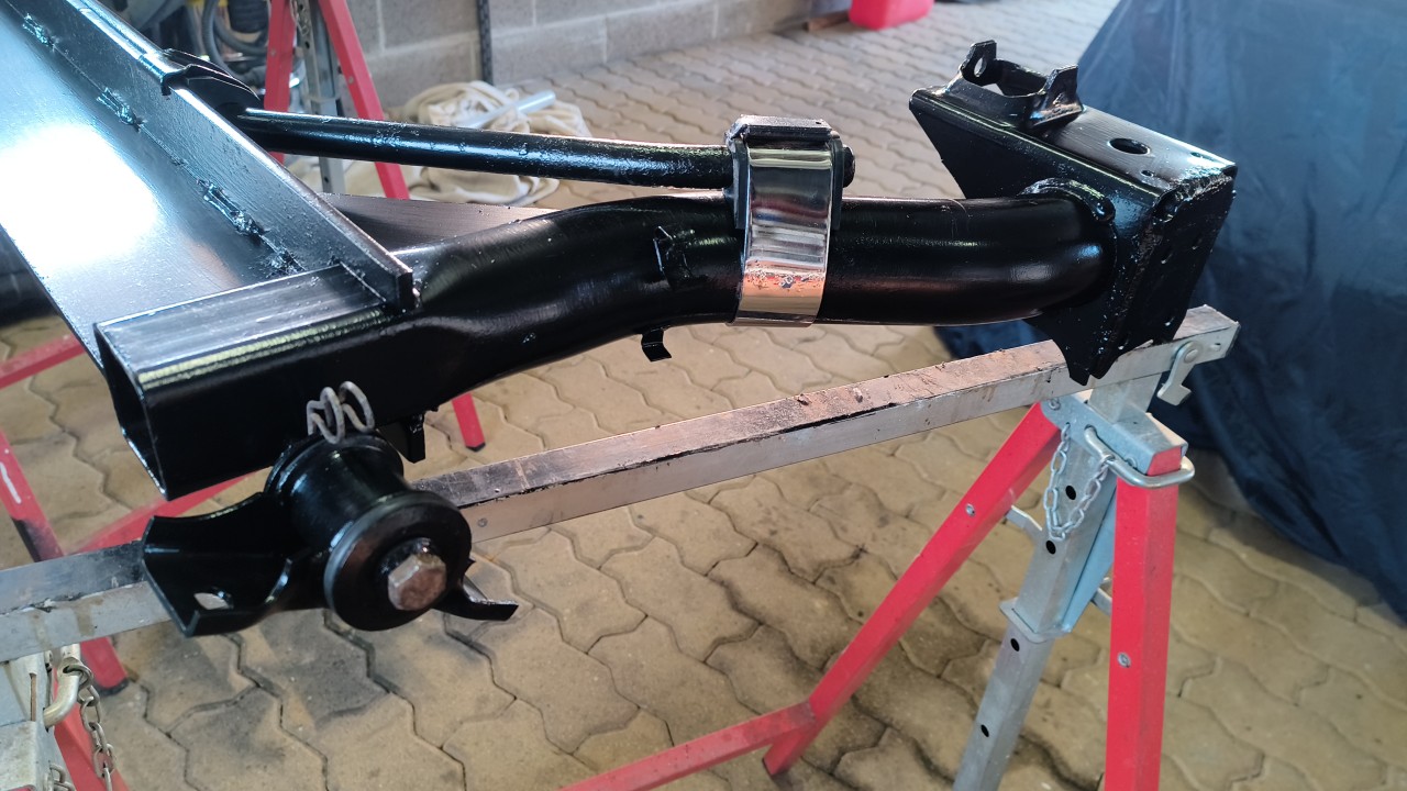

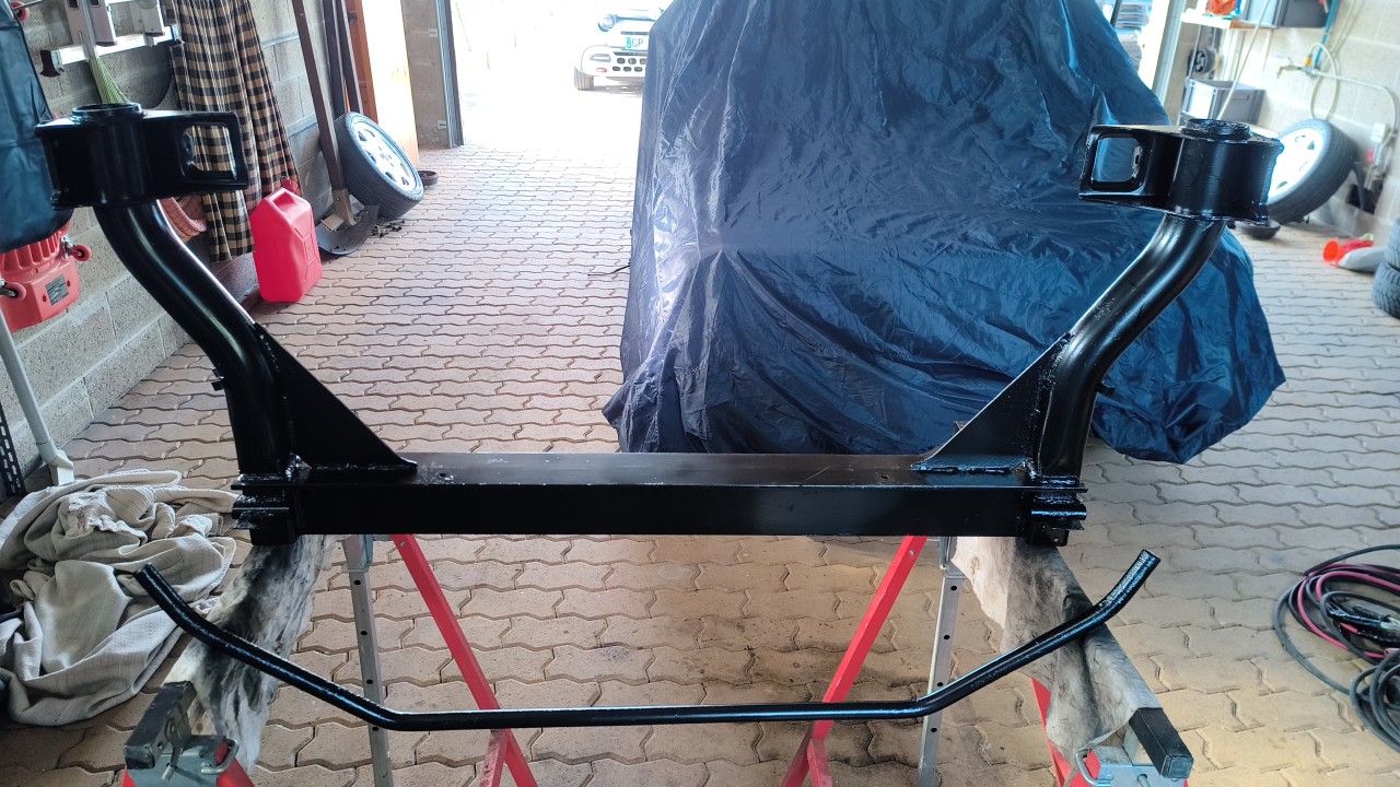

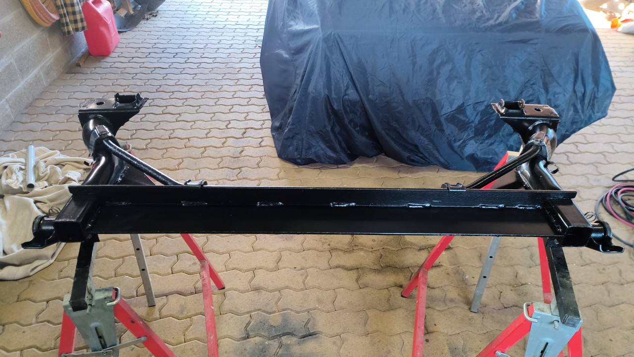

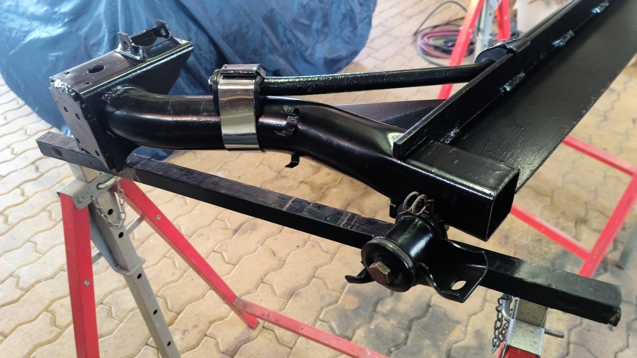

Petite avancée, dans l'attente de recevoir mon nouveau réservoir.

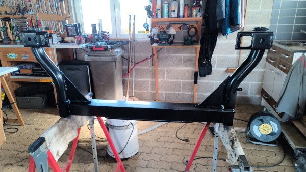

J'ai remonté sur l'essieu la barre de torsion + silentblocs neufs + colliers de serrages neuf, rien de compliqué en soit juste un jeu de patience, pour tous ceux qui se lancerait dans des travaux de mécaniques, faites des photos de montage d'origine avant de démonter et au bien allez voir les vues éclatées pour respecter les sens de montage des pièces et surtout des vis, etc . . .
Il me reste les tuyauteries et durites de freins a remonter et l'essieu sera prêt au remontage

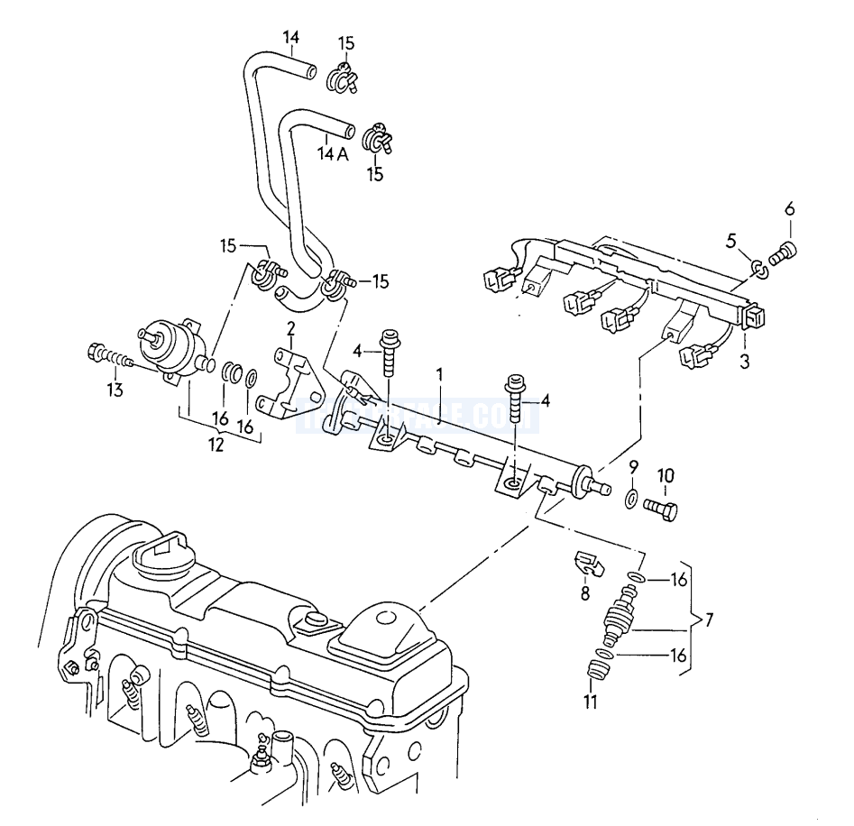

Mon moteur est un 2H digifant, je n'ai pas de régulateur de contre pression

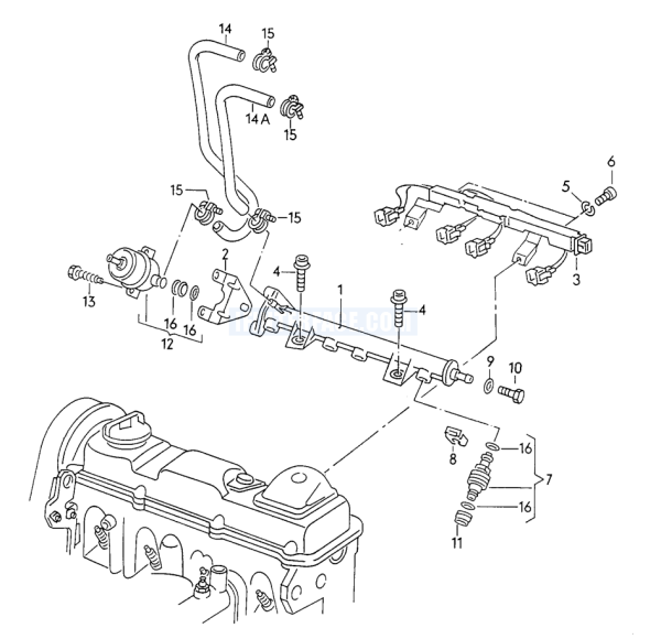

Quand je regarde la vue éclatée de mon 2H le régulateur de pression représenté en 12 ne montre pas de filtre :hein
Messages : 3212
Re: Ratés à l'accéleration 2H
Ha ok, je sais que ce moteur ce rapproche du DX mais c'est vrai que je ne connais pas trop les différences.

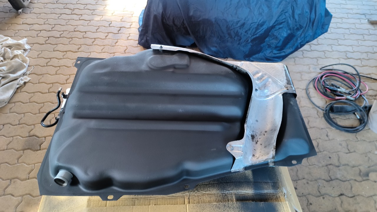

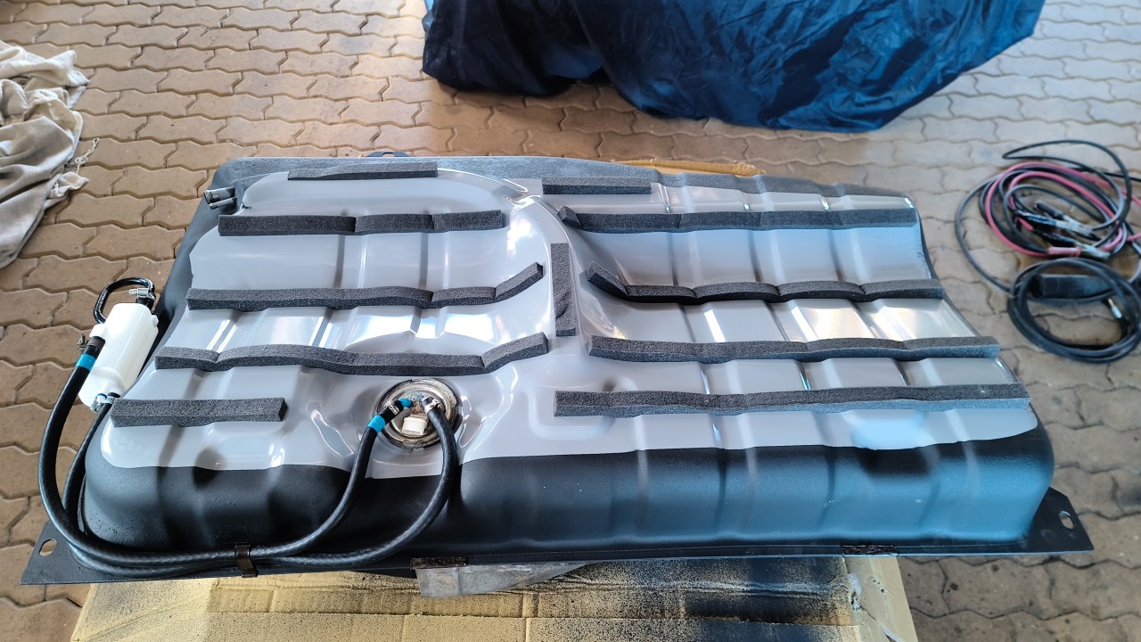

Voici la fin du remontage du réservoir neuf + préfiltre ainsi que de l'essieu AR, je précise que toutes les pièces ont été nettoyées, traitées antirouille, etc (vis, rondelles,....), toutes les durites on été changées ainsi que les colliers. le filtre a essence est neuf, seule la pompe a essence est d'origine, pour l'avoir testée en direct sur du 12v, elle débite normalement, donc mon problème de broutage à l'accélération ne vient pas de là . . .

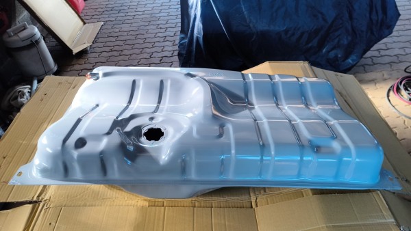

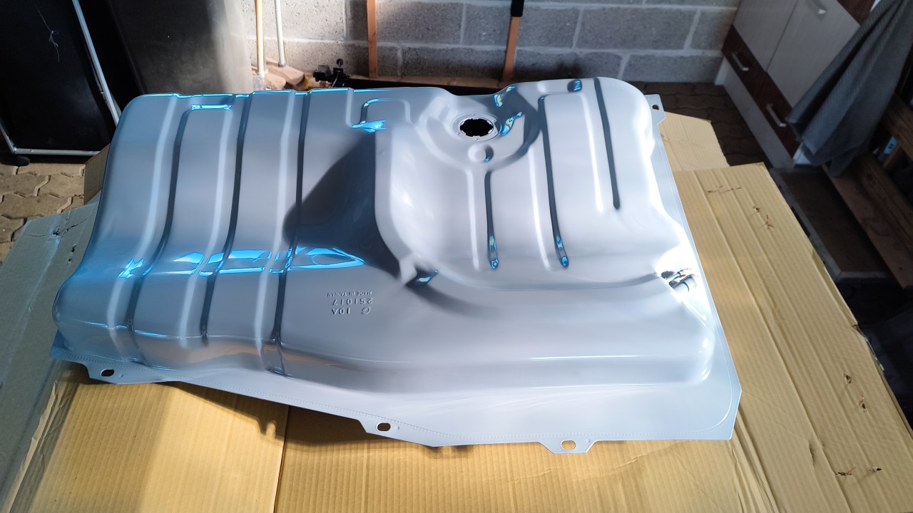

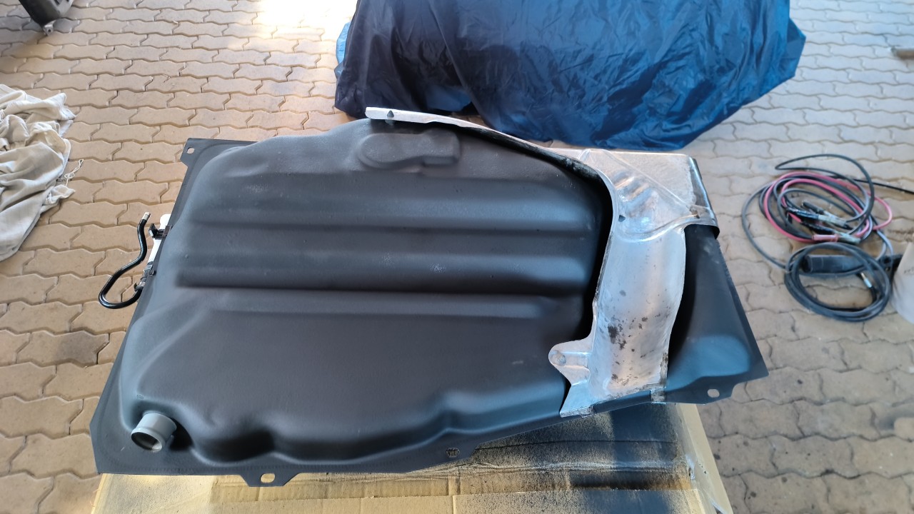

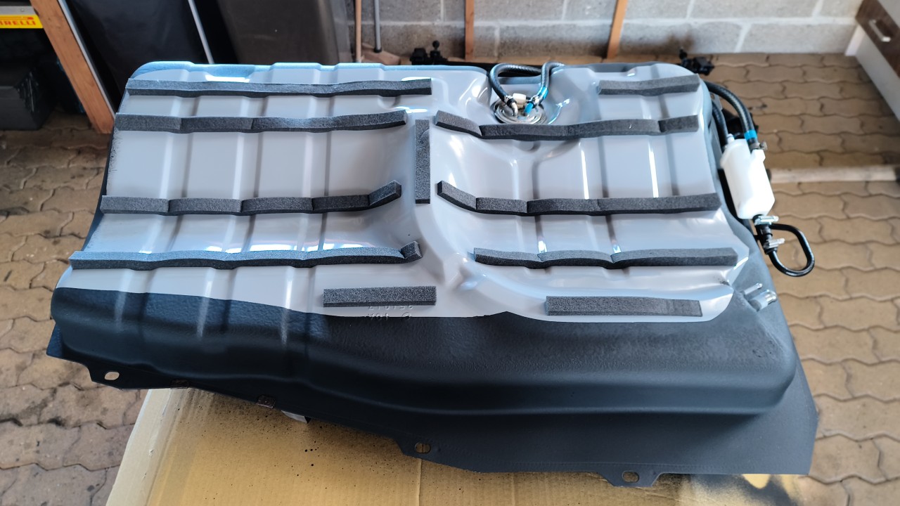

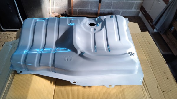

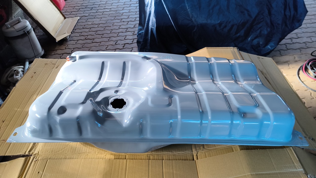

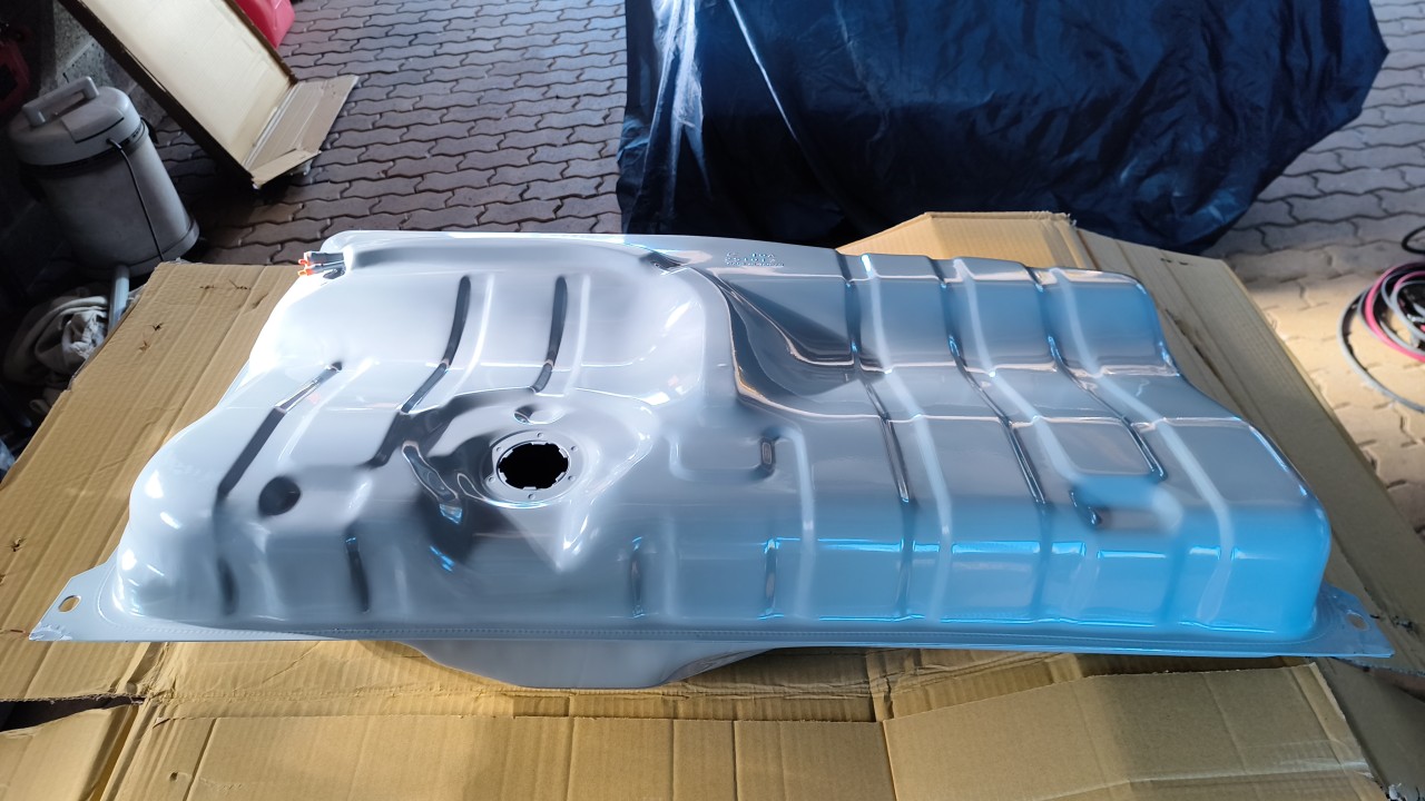

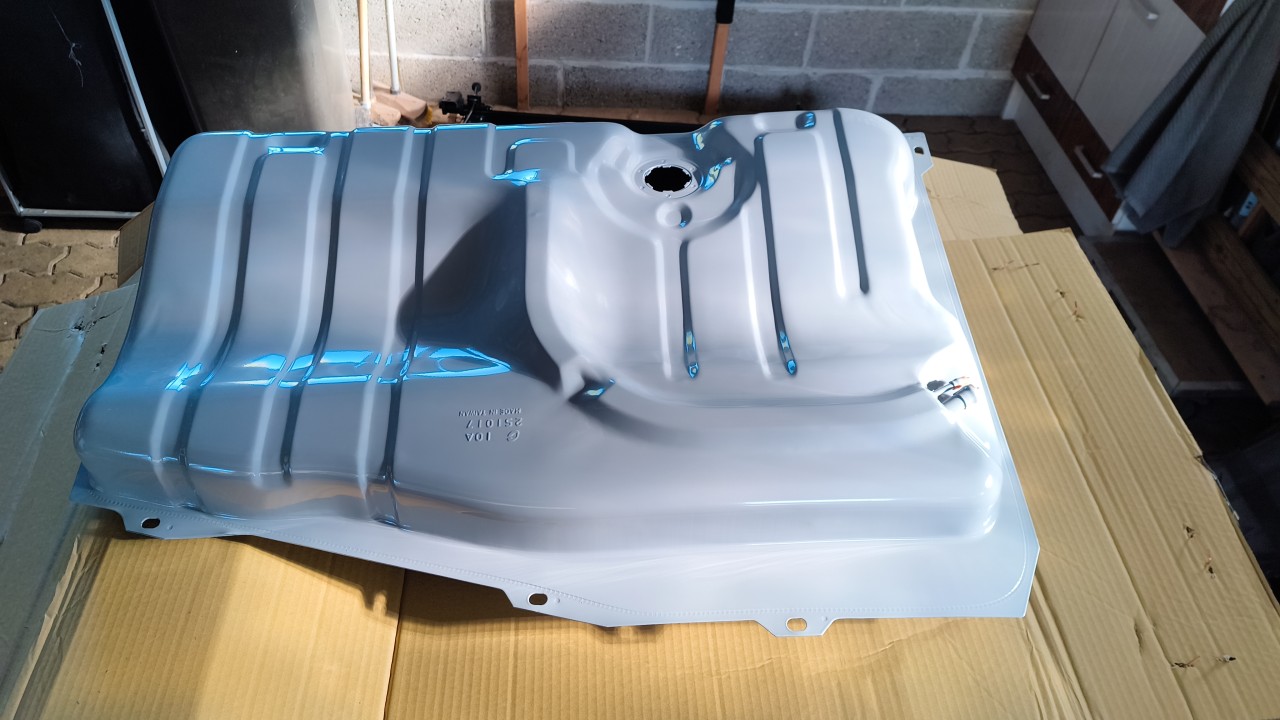

Réception du réservoir neuf, commandé chez ATP

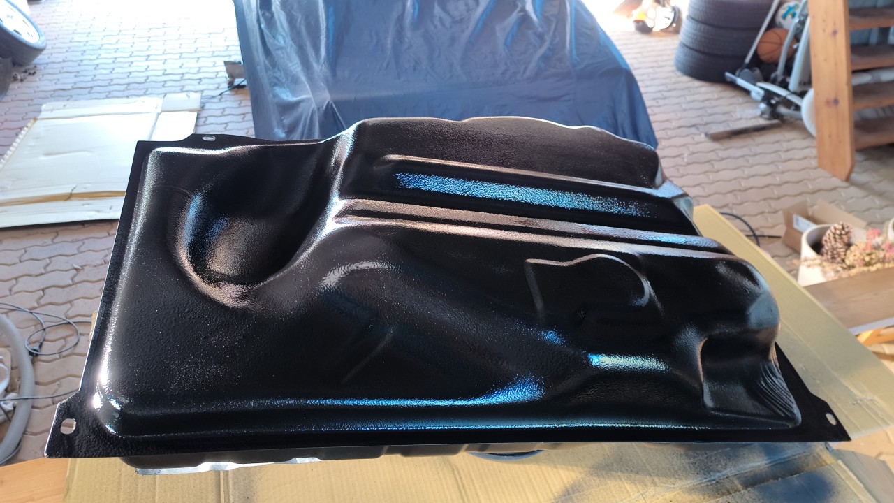

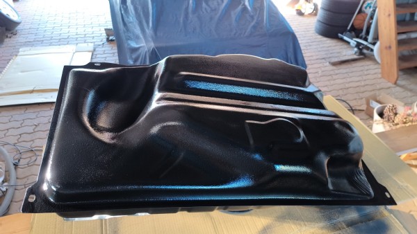

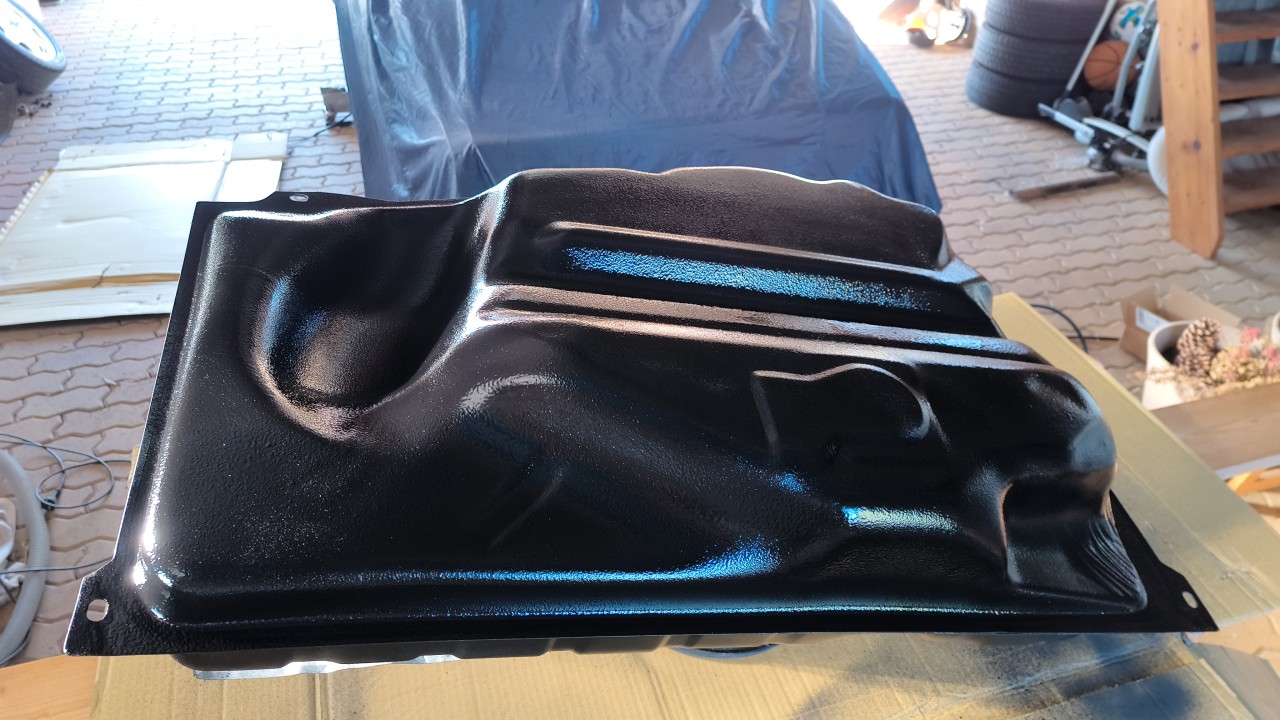

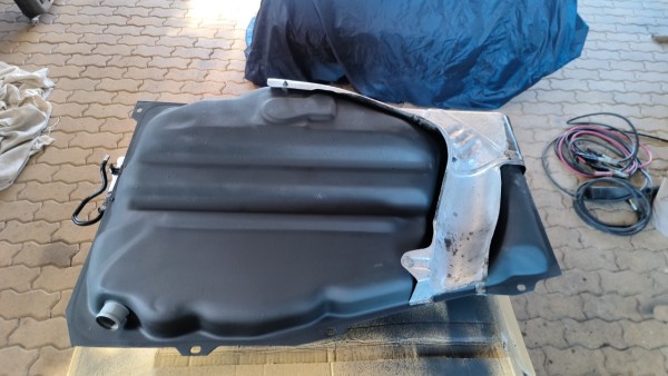

Traitement du réservoir à l'anti gravillons

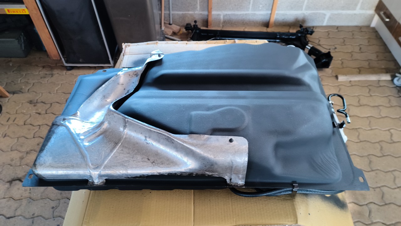

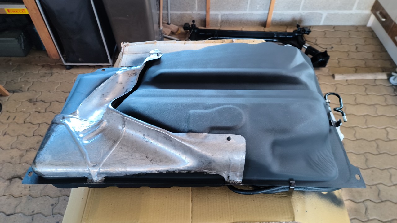

Nettoyage et traitement des pièces
Nettoyage, traitement, changement des 3 silent bloc du carter de protection échappement sur réservoir

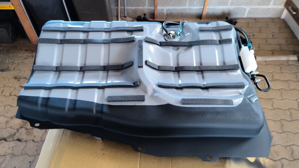

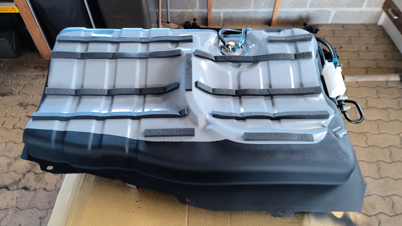

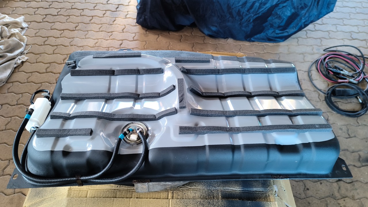

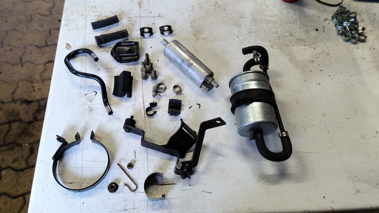

Remontage de la jauge + préfiltre + durites et installation des mousses comme à l'origine

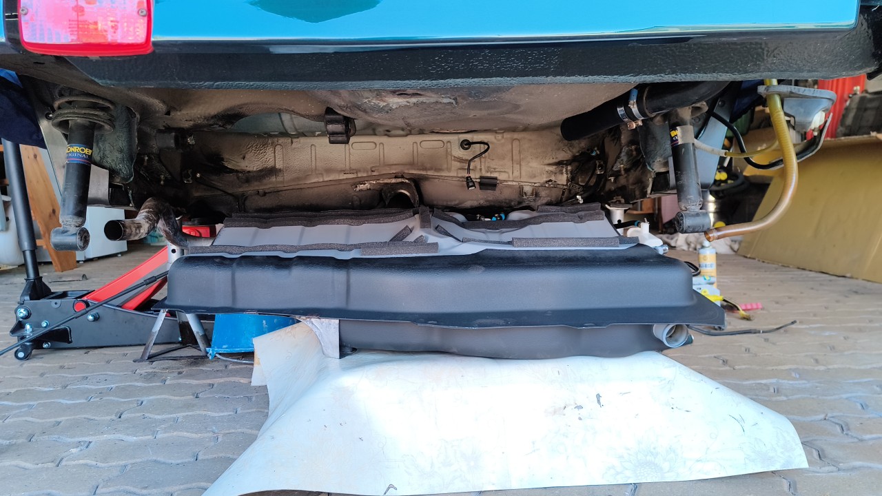

Présentation du réservoir sous la caisse et remontage

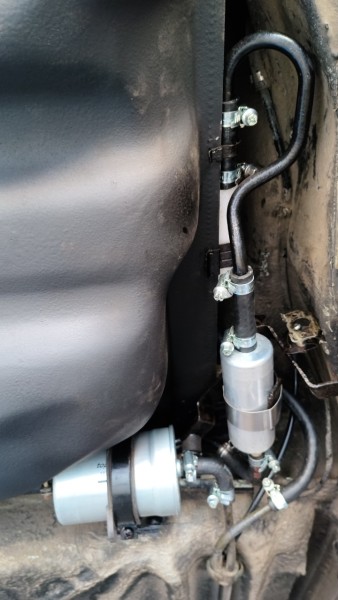

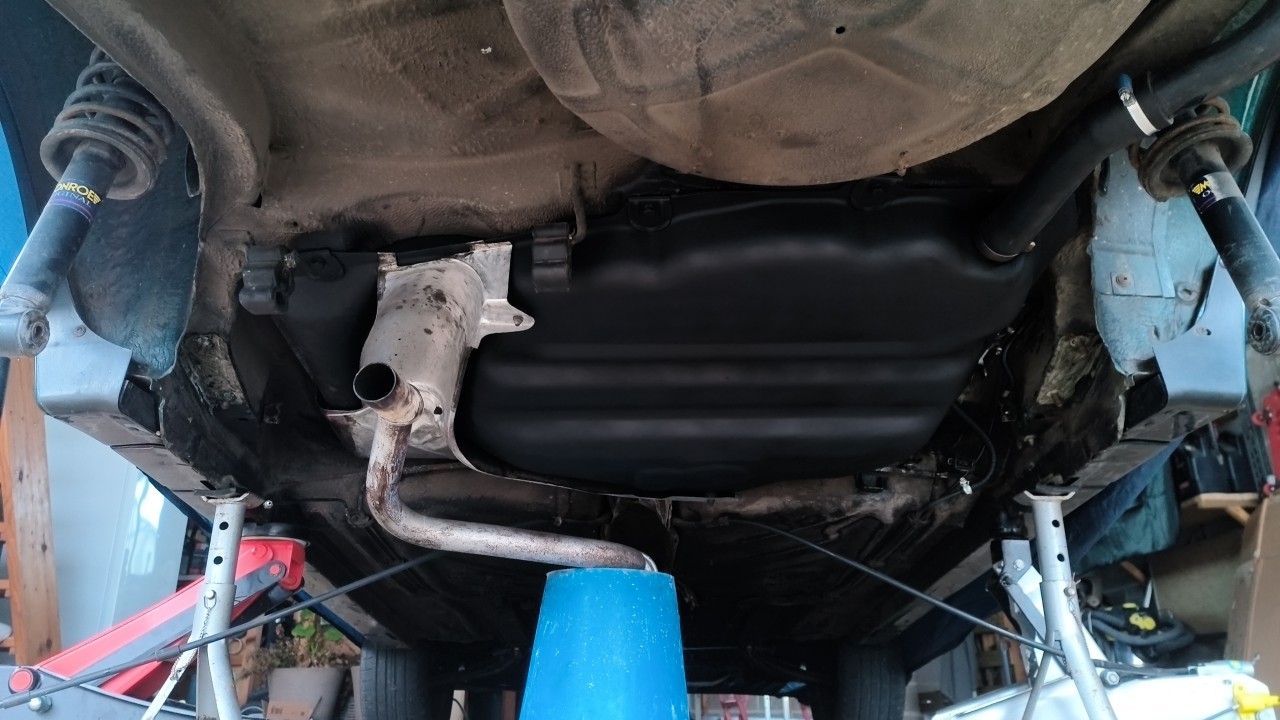

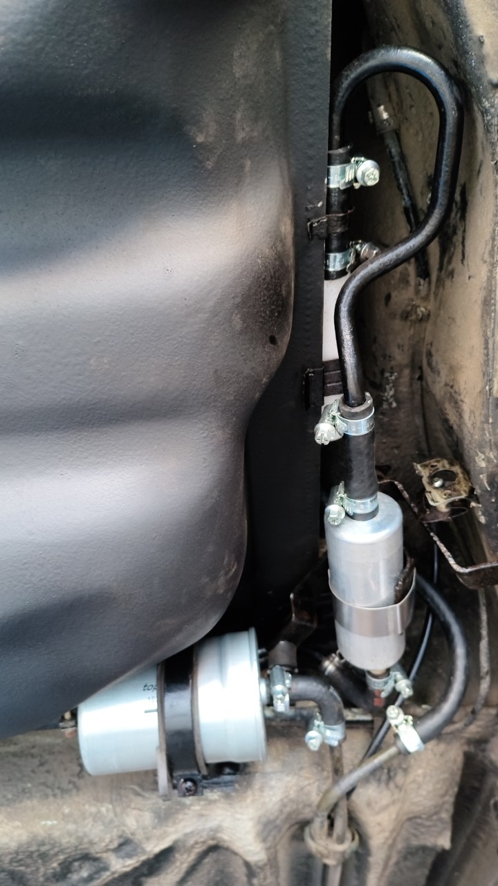

Installation de tous les accessoires essence

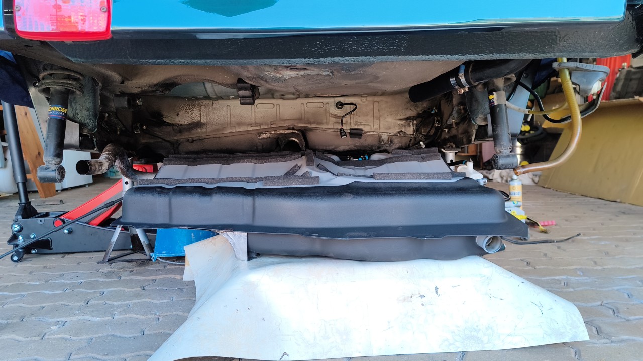

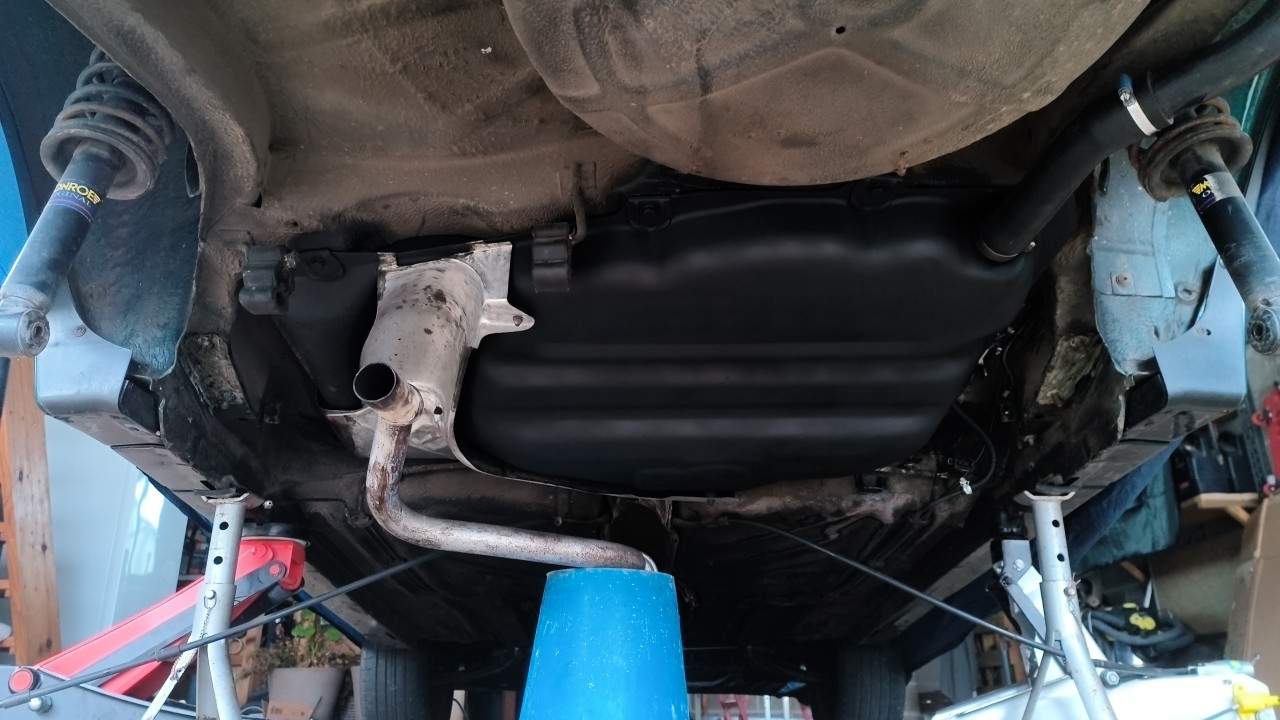

Une dernière réservoir installé

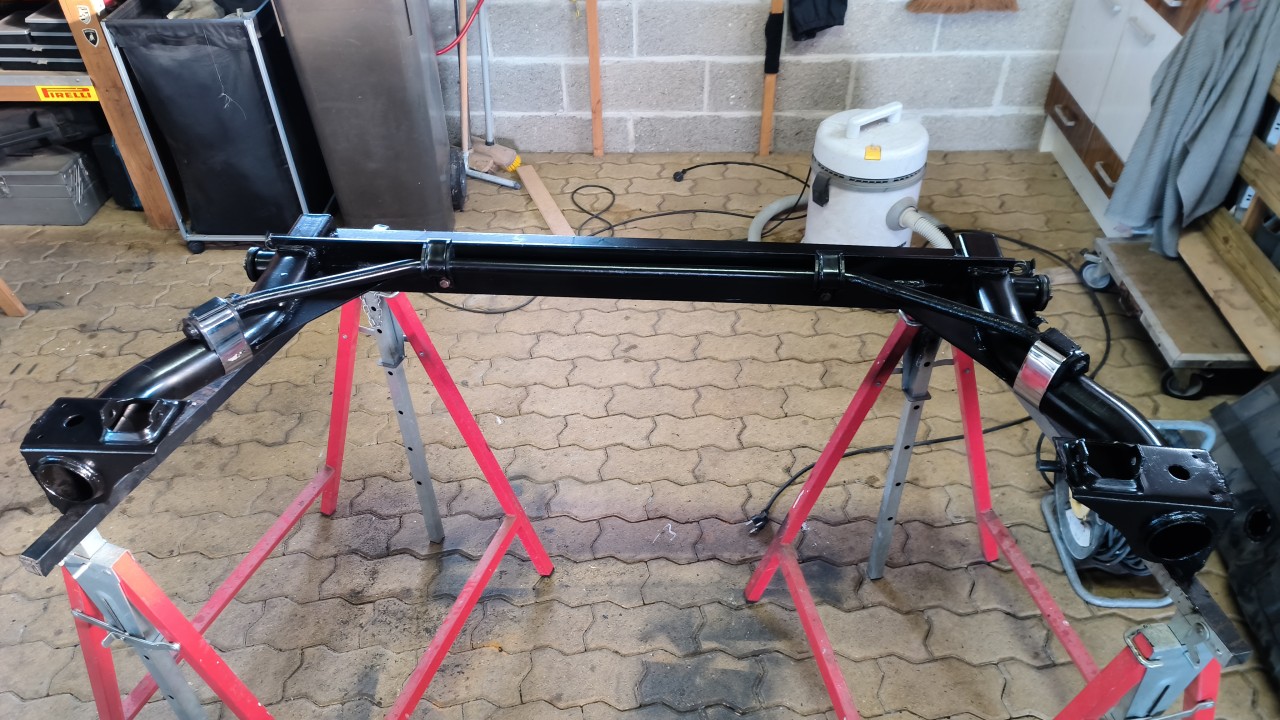

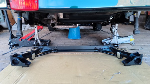

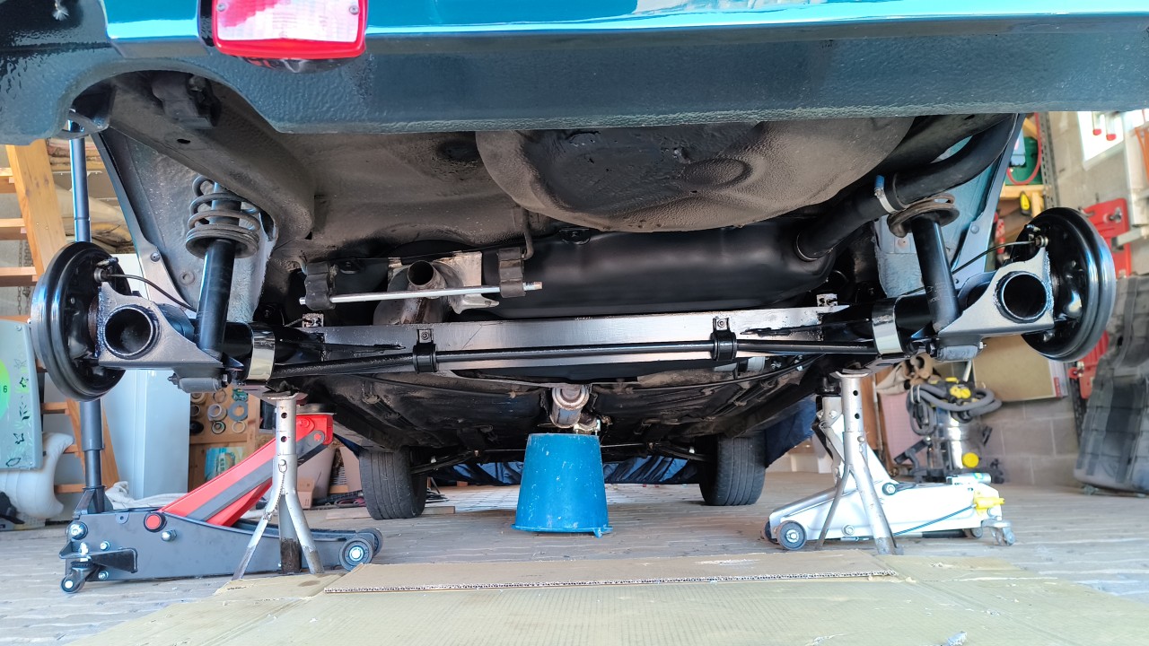

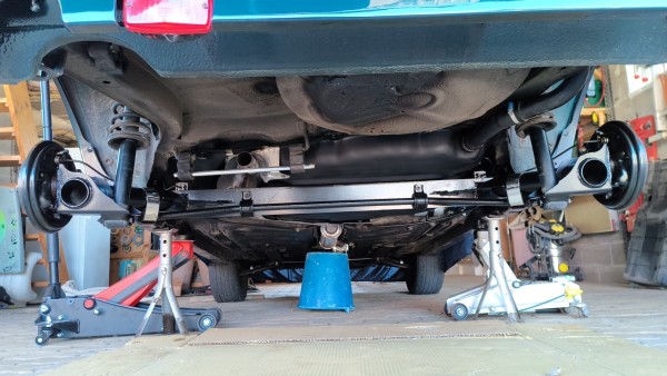

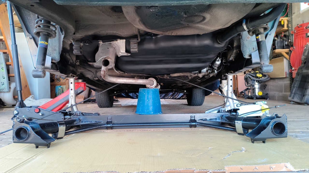

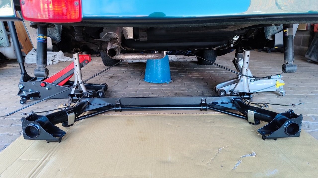

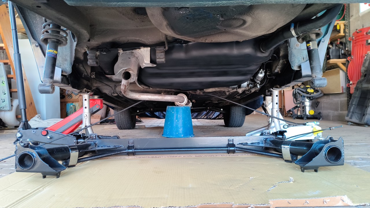

Passons à l'essieu AR maintenant, présentation de celui-ci sous la caisse
Pour faciliter le remontage de l'essieu du à son poids, je conseille de poser la traverse sur une roue posée à plat, de là vous fixez les amortisseurs sur l'essieu (serrage 45 Nm, tete de vis vers l'intérieur) et vous remontez progressivement la traverse pour la visser sur le chassis (serrage 60 Nm), rien de plus simple :Rock_On_:

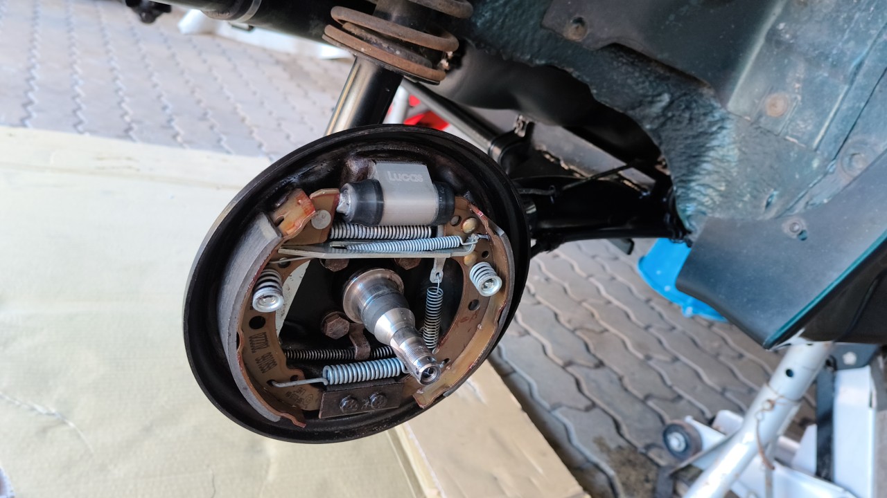

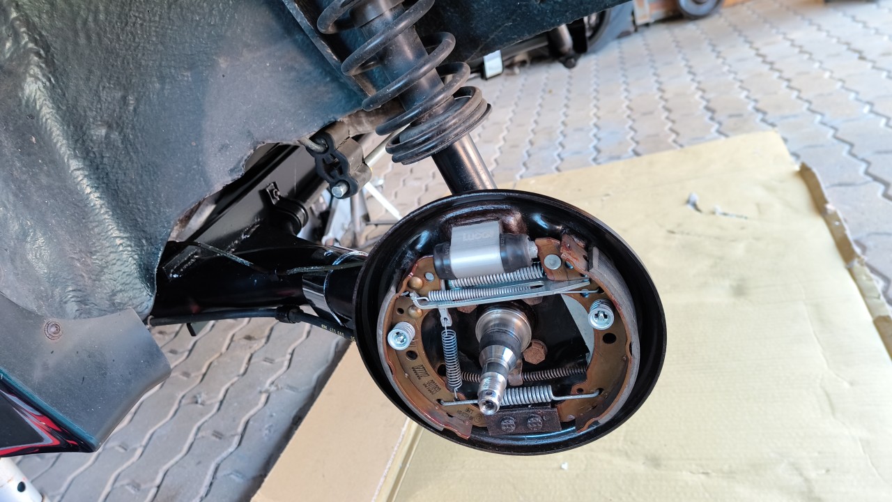

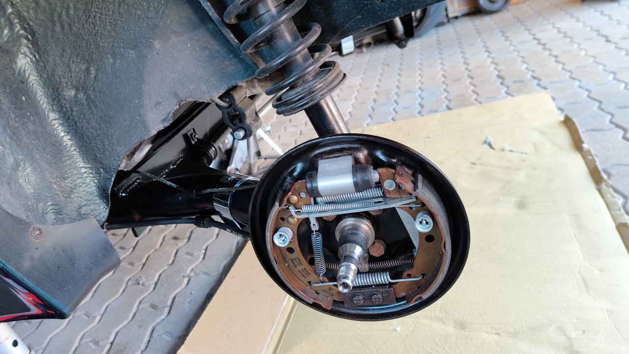

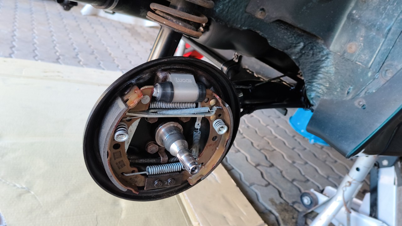

Remontage de la fusée (serrage 60Nm) tambour + cable de frein à main et durite de frein ainsi que la liaison durite/essieu qui va vers le maitre cylindre
L'essieu remonté, reste le silencieux à installer
Petite astuce, prenez une barre et glissez la dans les silentblocs du silencieux pour maintenir l'échappement en position haute afin de ne pas être gêné par celui-ci, car l'essieu passe en dessous de ce dernier

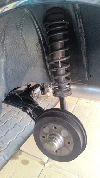

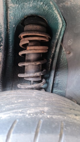

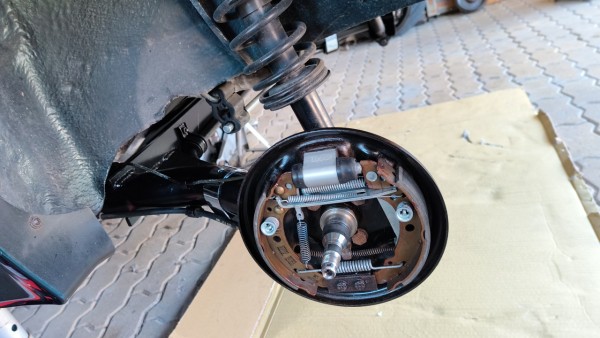

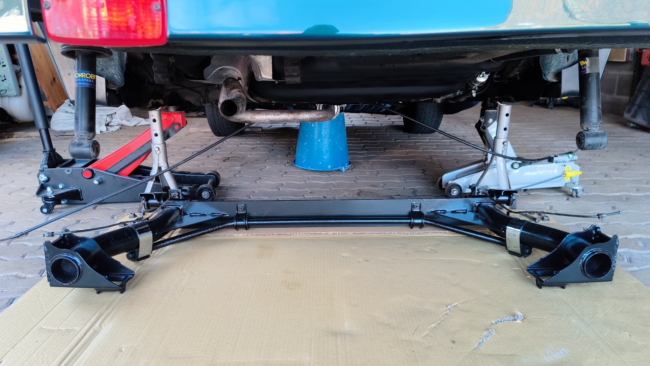

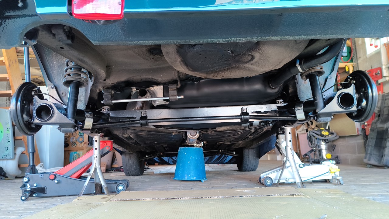

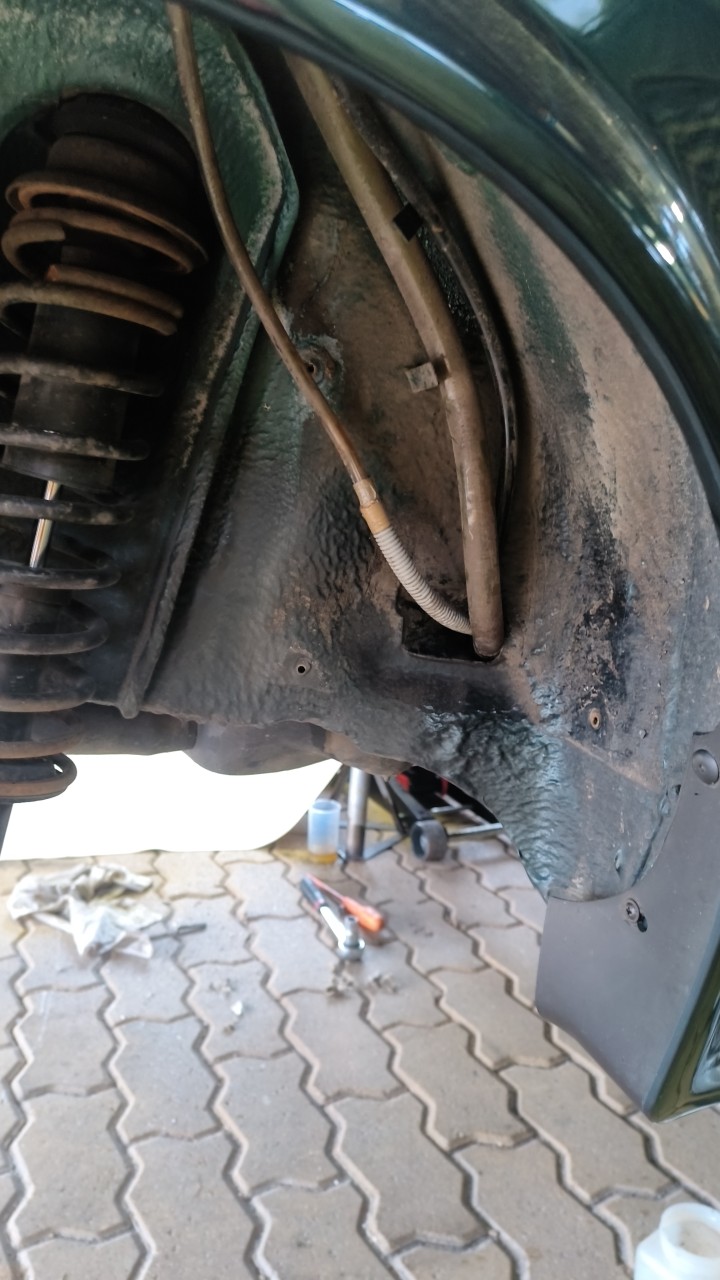

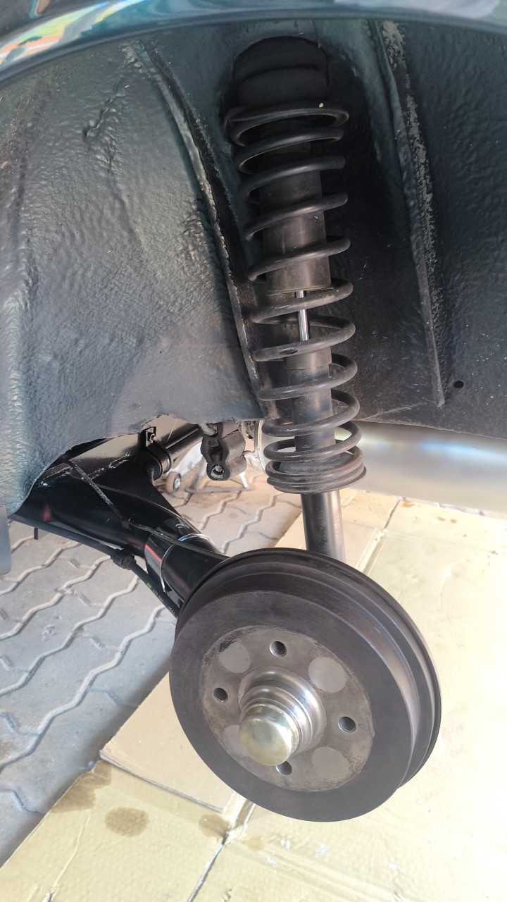

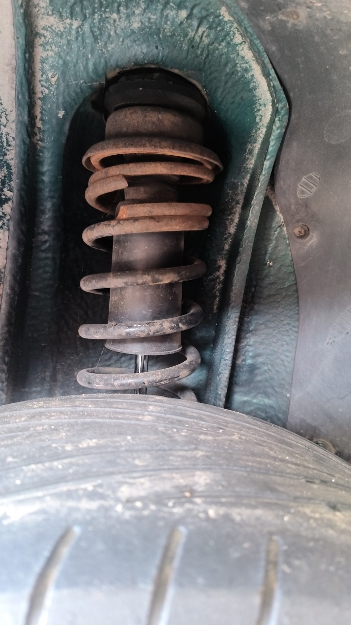

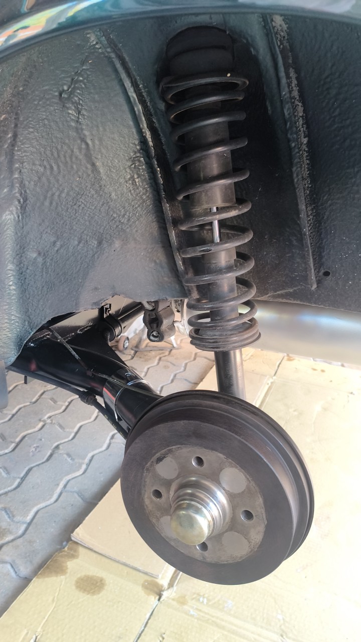

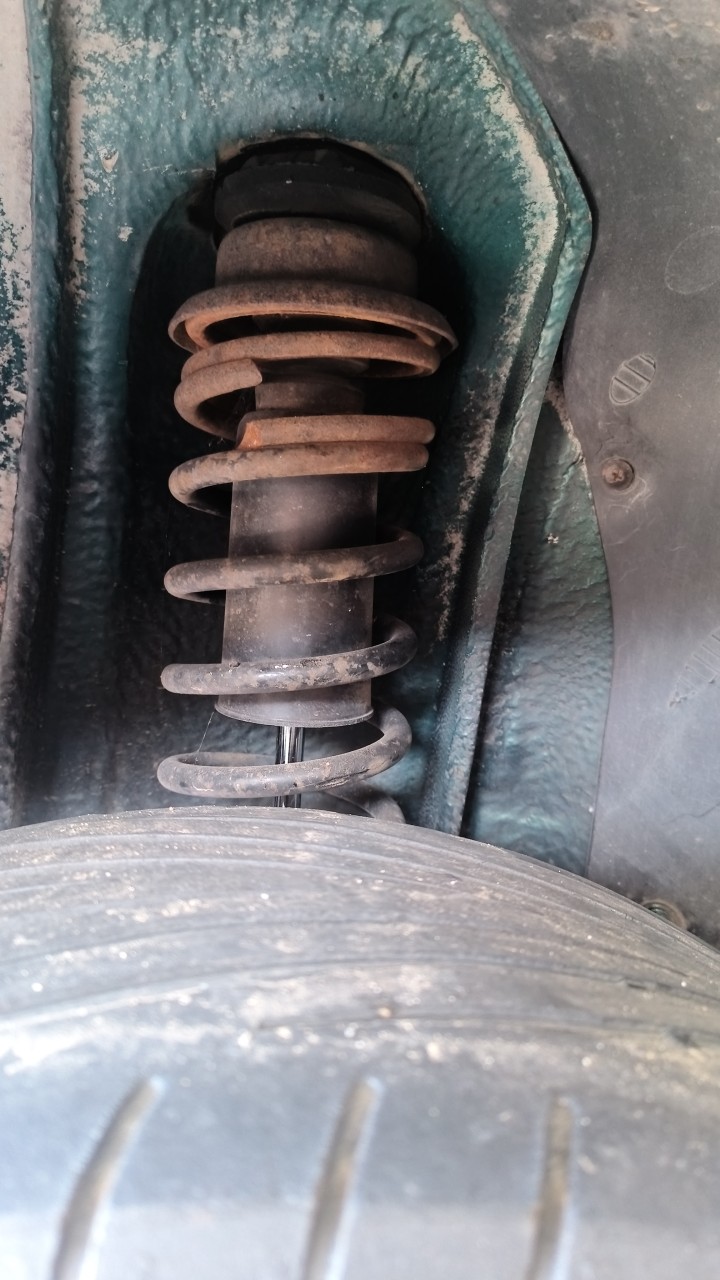

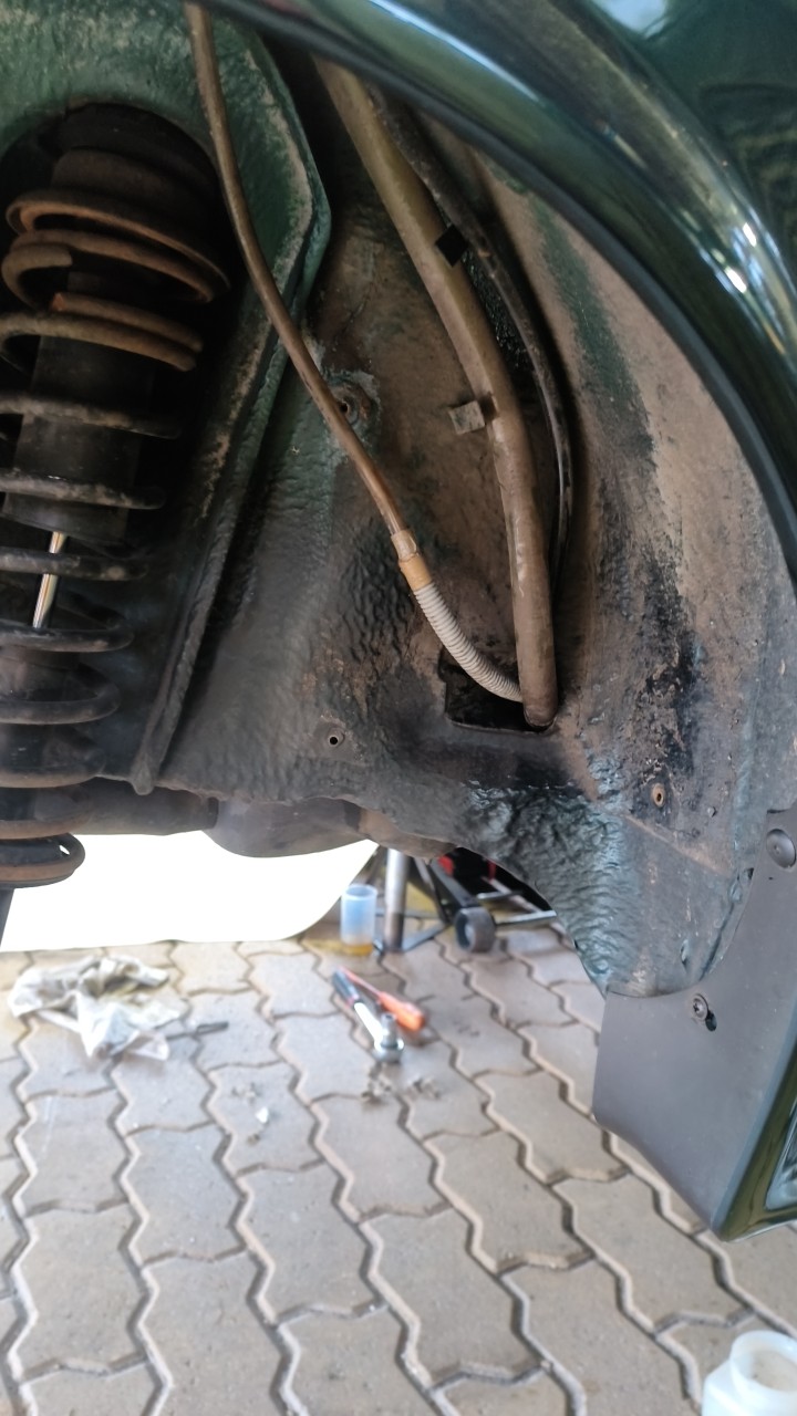

Lors du remontage de la jante coté passager, je me suis aperçu que le ressort était cassé :@
Je comprends mieux pourquoi depuis quelques mois je ne comprenais pas pourquoi elle tirait un peu à droite :lol:
Coté conducteur avec le remontage du tambour et du silencieux
On se retrouve bientôt pour le changement des ressorts AR :alcolo
