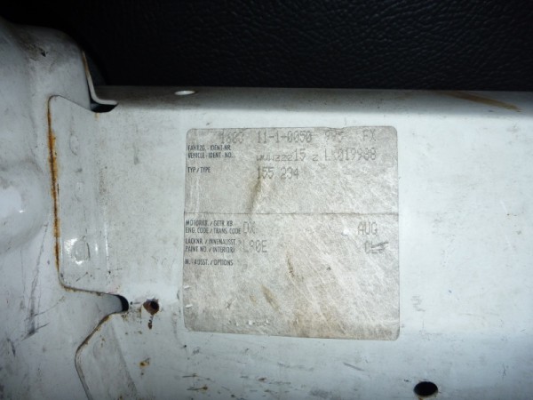

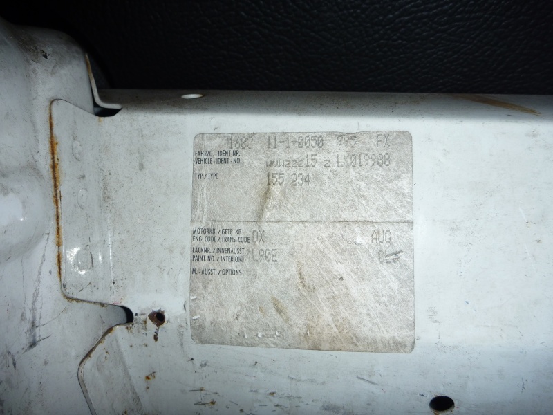

ok merci, mon cab a été importé de suisse ils avaient pas des option particulieres ou quoi par la bas?
jeanjean
Re: Déchiffrage du code option de coffre
Message par jeanjean »
bonjour
voilà le code identification de mon cabby et qui ne dit rien sur ses options, qui vient d'allemagne
ça confirme que c'est bien un 1600 EW boite 4T si je ne me trompe
par contre le reste????
merci d'avance si quelqu'un a plus d'info

quelqu'un sur le forum pourrait il déchiffrer ma plaque option ou ce n'est pas possible, car aucune options apparentes sur le papier :dance
