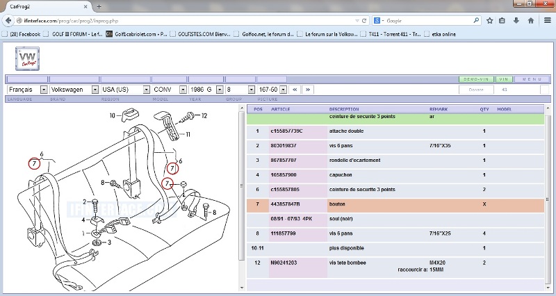

Re: [Modification] Ceinture AR 3 points.
je regarderais sur ma berline demain mais de mémoire c'est pris sur le montant arrière qui n'existe pas sur le cab ;)
oui coolraver c'est bien ce que tu dit
Etant donné que sur nos cab nous navos pas de montant......
Messages : 12317

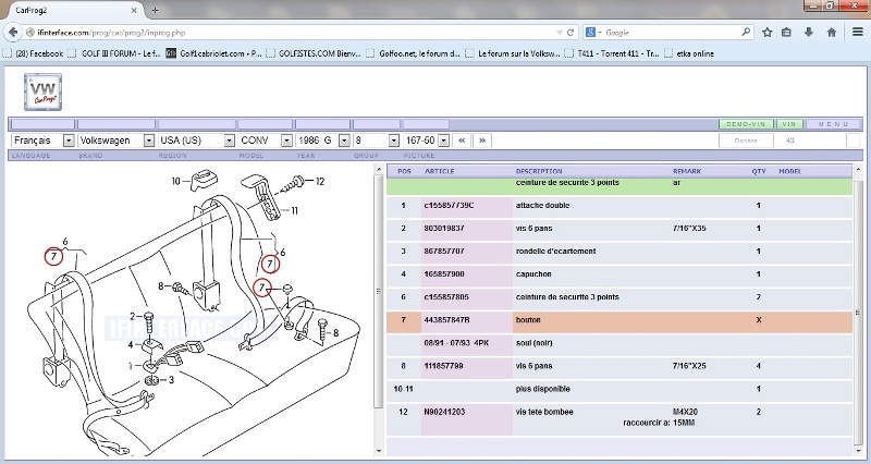

voici le schéma d'origine sur cab us
