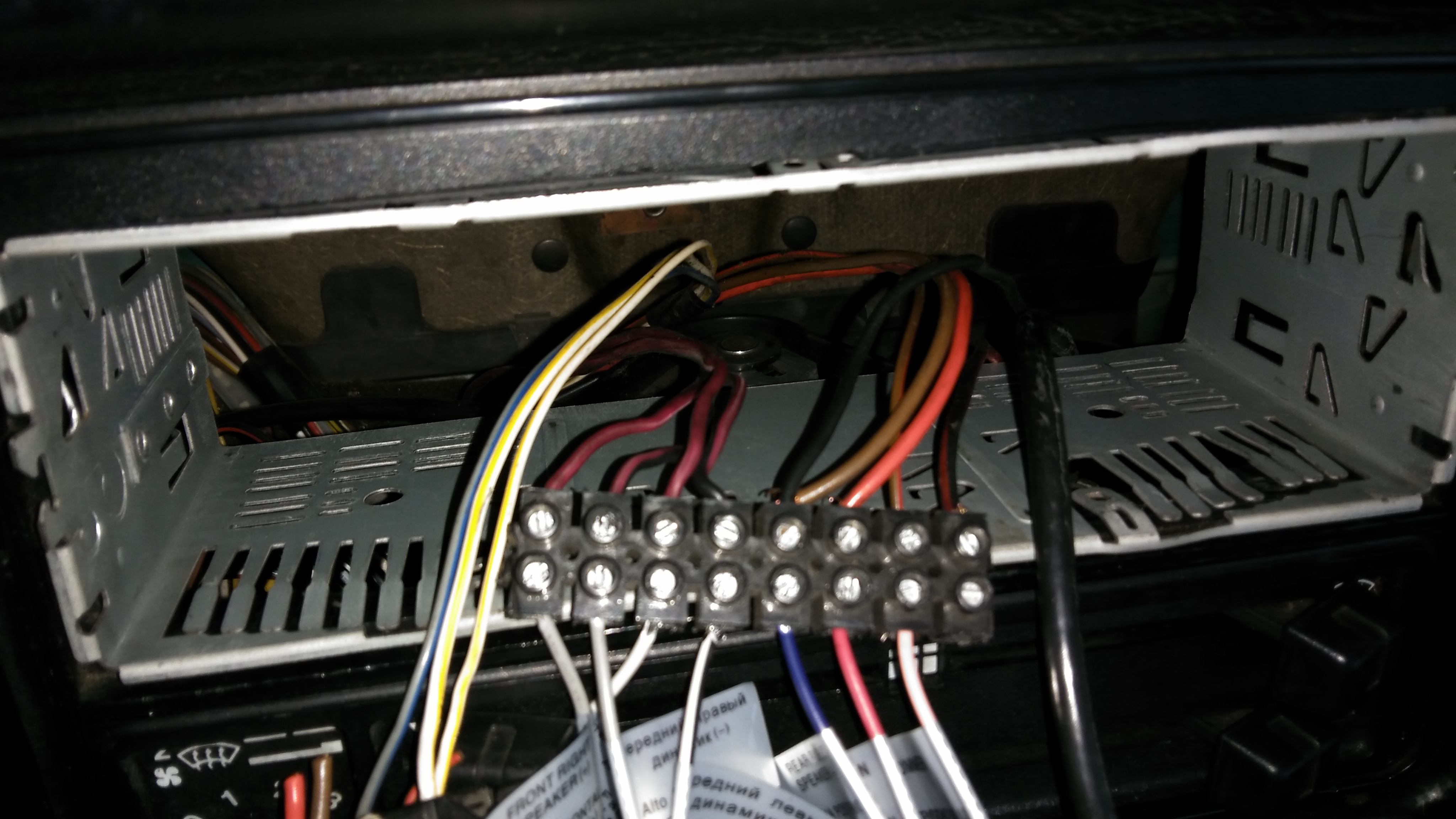

franccois
Re: Cablage autoradio
Message par franccois »
cablage
cablage
marron - masse pourquoi le noir et aussi avec le marron? attention antenne pare-brise!
rouge - permanent
bleu/gris --- rétroéclairage
banc/jaune --- après contact
complétement a droite:
marron/rouge---?
noir/rouge---?
help! :hein
franccois
bonjour amis golfistes,
bon je mets ce petit message pour le câblage de l'autoradio!
rouge + permanent
rouge noir + après contact
gris bleu illumination avec les pares
marron masse
montage parfait!
merci pour l'apport de vos connaissances :cool:

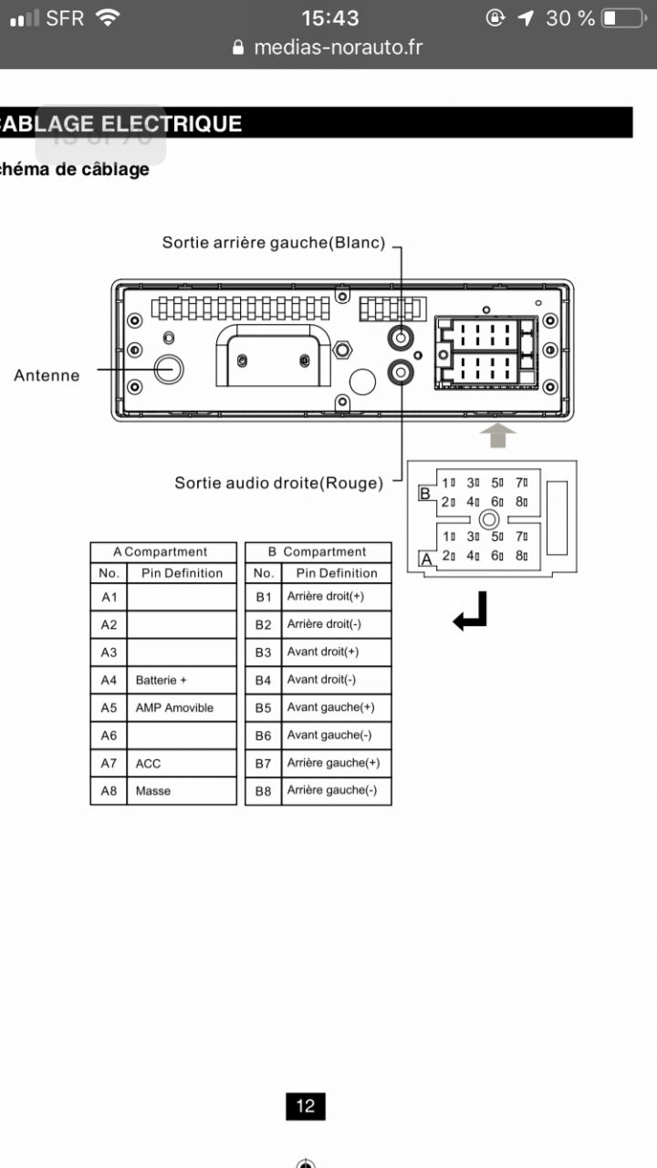

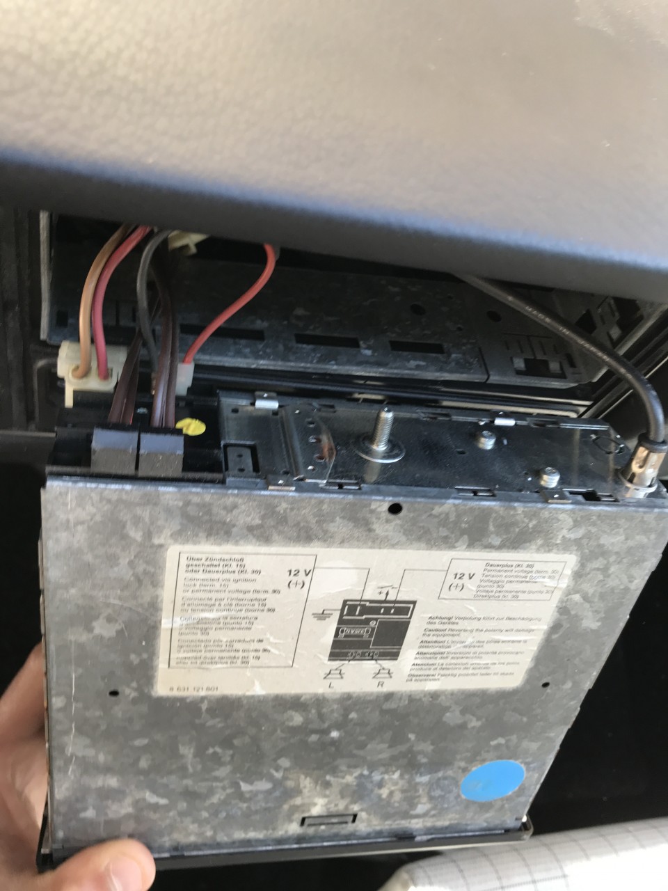

Je n y connais rien du tt et j aimerai changer mon autoradio sur un nouveau.
J ai mis la photo du branchement actuel et le shema de cablage du nouvel autoradio.
Je dois acheter un convertisseur non?
Merci beaucoup

Convertisseur je ne sais pas, mais tu dois pouvoir te refaire une prise conforme à ton nouvel autoradio facilement...

Normalement la broche est vendu avec l'autoradio
