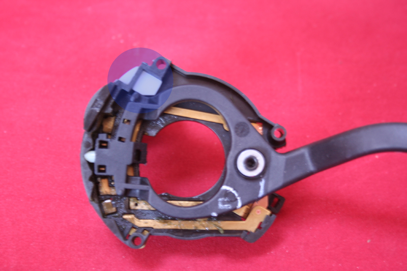

Je viens d acheter un relais 99 et apres l avoir installe ca ne fonctionne pas. Probleme de mon commodo (sans MFA)?

richie1973 a écrit :Non, ca n'a rien à voir. Mais pourquoi dis tu que ça ne fonctionne pas ?
en faite ca fait comme avant avec le relais 19: arret, premier et deuxieme vitesse

richie1973 a écrit :euh et vers le bas t'as essayé ?
non j ai que trois positions

démonte ton commodo d'essuie glace ....
une patte blanche t'empêche de basculer le commodo vers le bas ... ;)

reuche a écrit :démonte ton commodo d'essuie glace ....
ah bon :mdr
merci je vais demonter ca demain et je vous tiens au jus

c'est le pitouche là, qui te contrarie ...
bonne bricole ! :cool:
