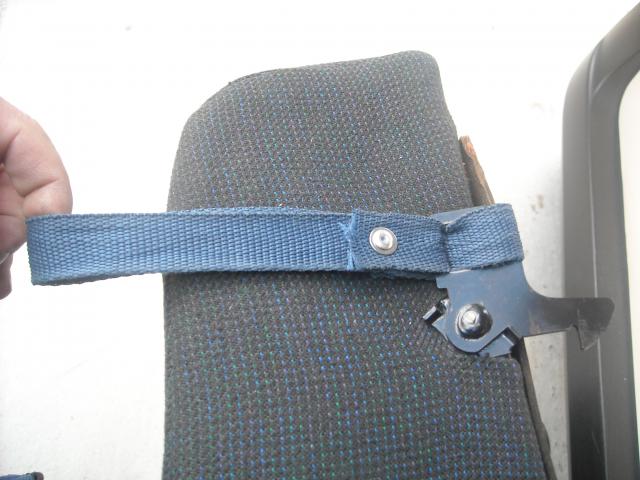

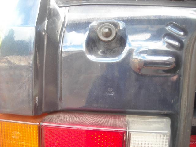

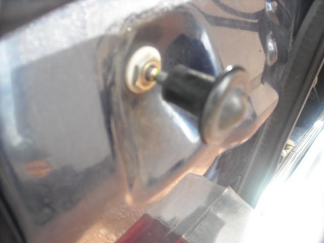

bonjour
moi aussi j'avais un probléme avec ma banquette arrière

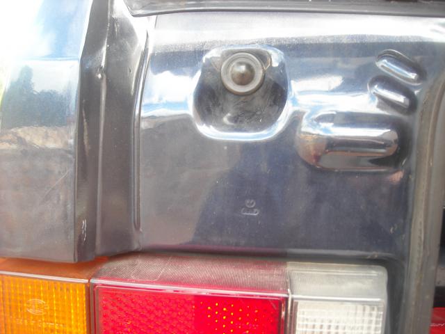

j'ai installé une sangle avec un petit rivet pope pour la dévérouiller de l'interieur
je te poste les photos
la tirette à l'arriére du vehicule
actionner la tirette
voilà la sangle que j'ai rajoutée
apres je n'ai plus qu'a tirer sur la sangle pour deverouiller le dossier arriére

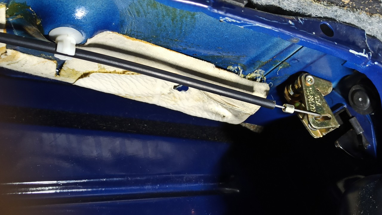

Re: qui peu me montrer le mecanisme pour basculer les sieges arr
Message par Bastien Tahiti »
Bonjour les amigos !

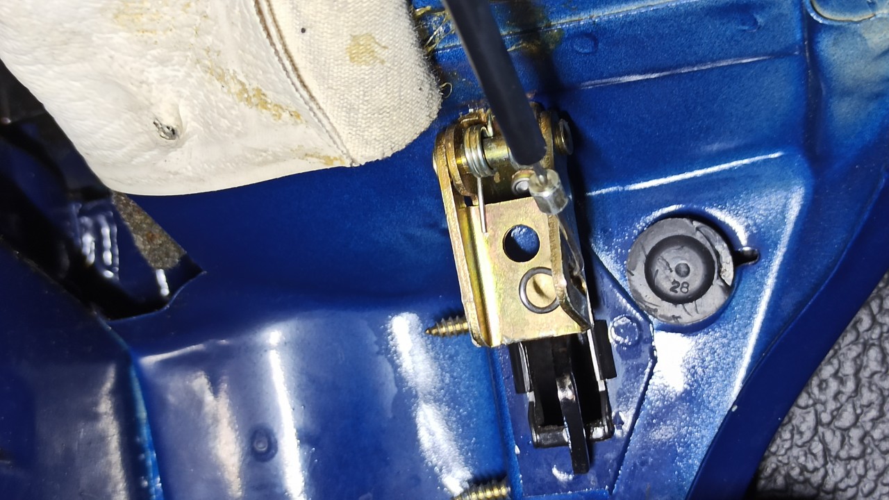

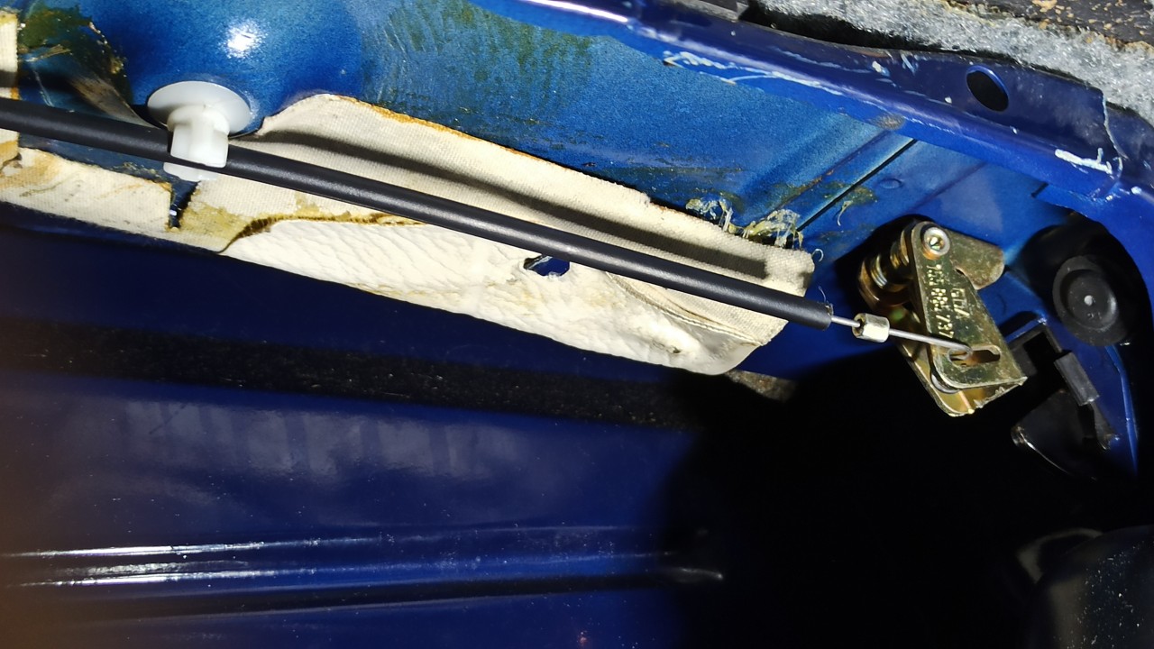

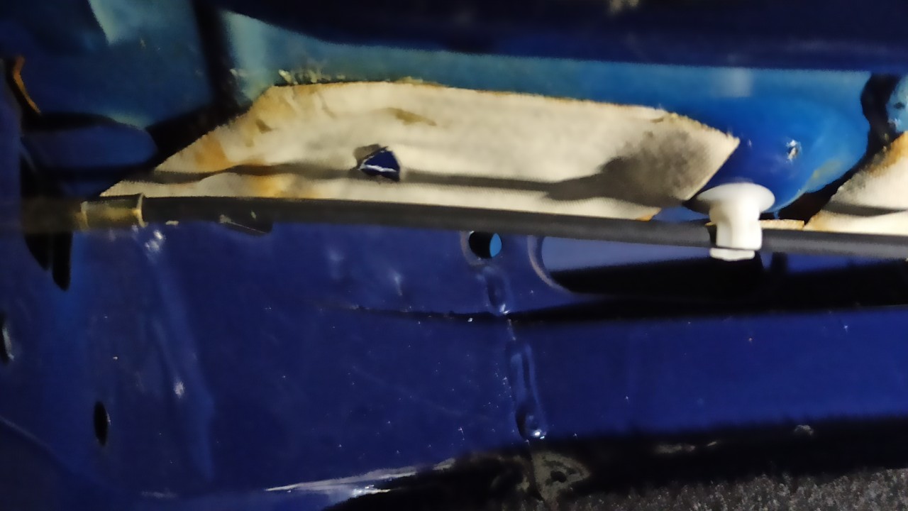

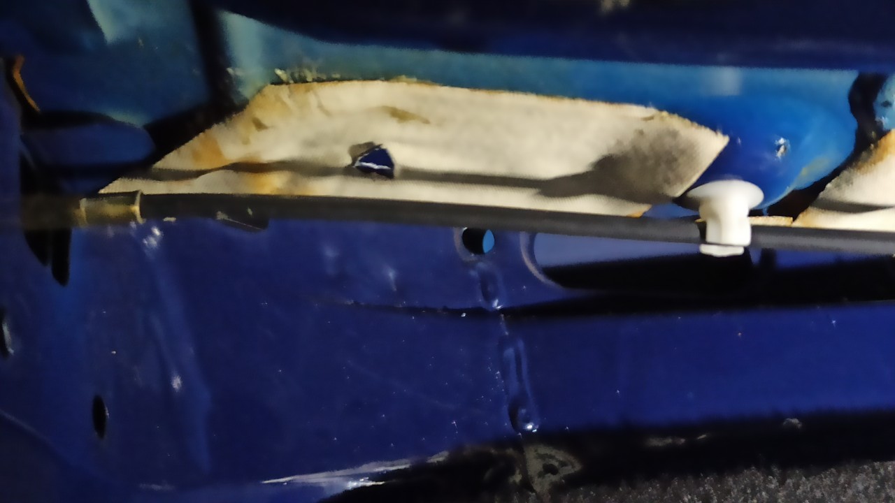

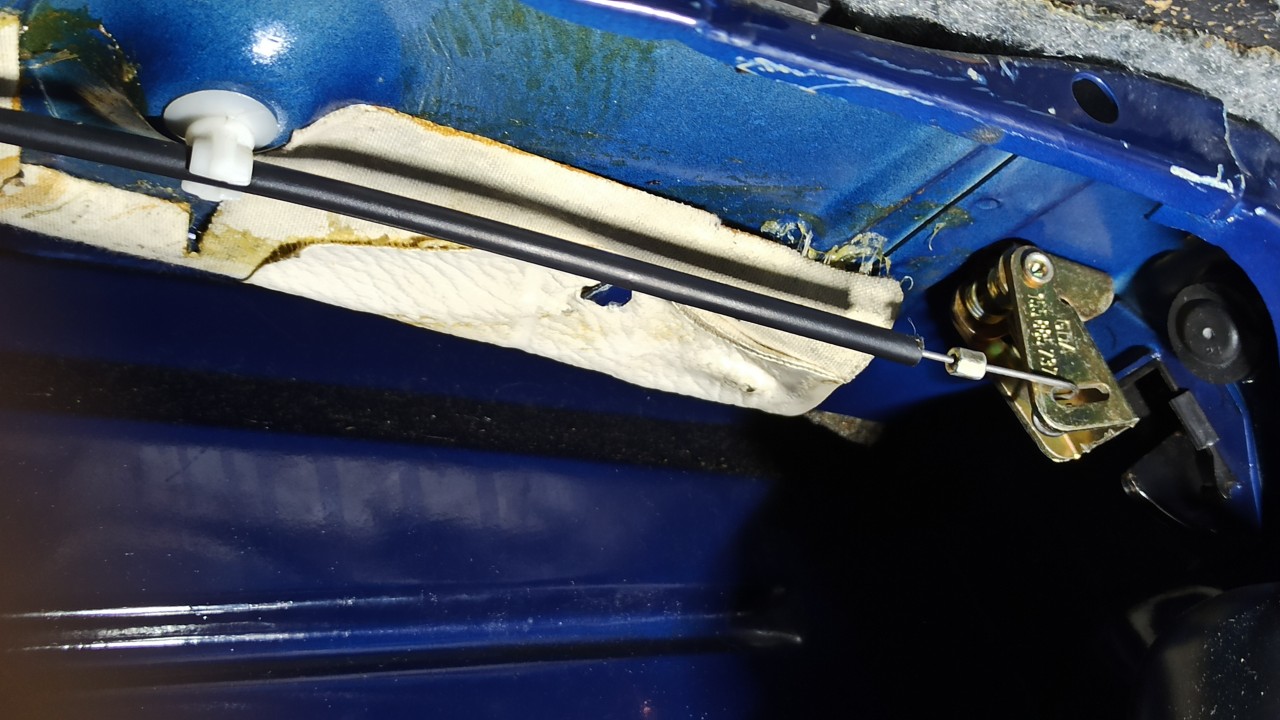

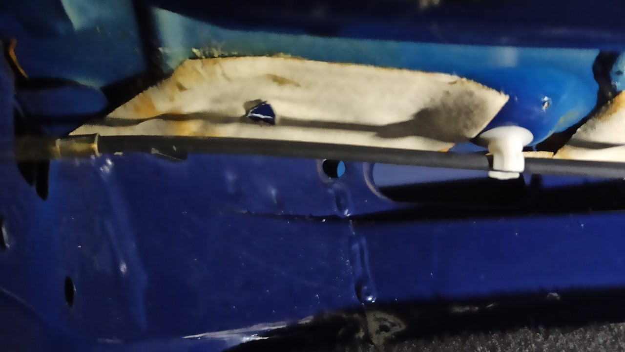

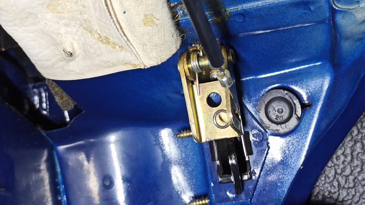

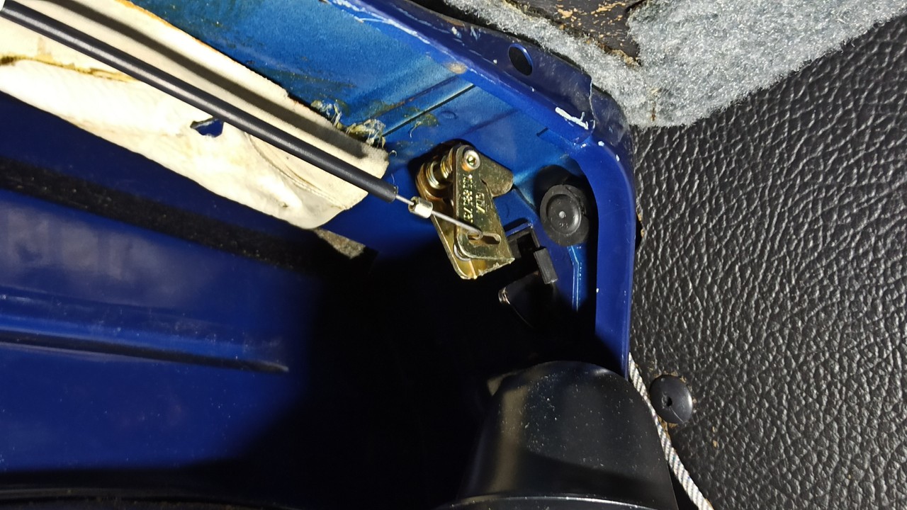

Quelqu'un pourrais mettre une photos du systeme a l'intérieur du coffre, en effet j'ai la tirette avec le câble mais elle n'est plus raccordée au loquet des sieges, je voudrais la réparer !
merci d'avant
Messages : 2611
Bonsoir, j'espère que ça vous aidera 😉
