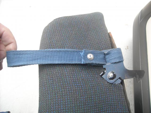

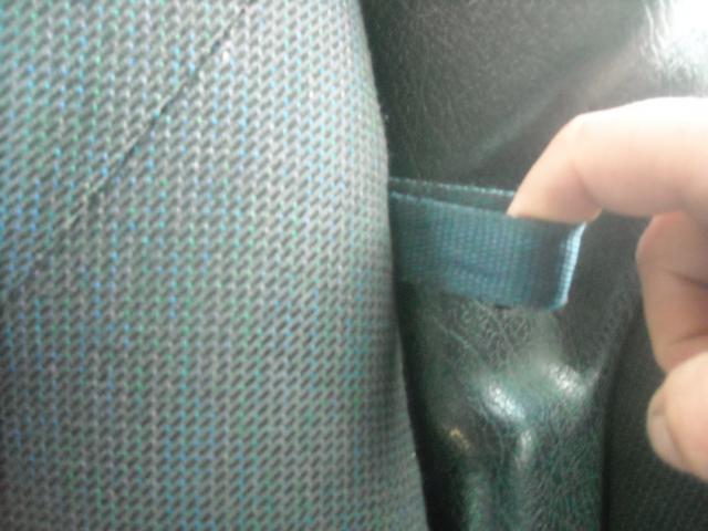

moi aussi j'avais un probléme avec ma banquette arrière
j'ai installé une sangle avec un petit rivet pope pour la dévérouiller de l'interieur
je te poste les photos
la tirette à l'arriére du vehicule
actionner la tirette
voilà la sangle que j'ai rajoutée
apres je n'ai plus qu'a tirer sur la sangle pour deverouiller le dossier arriére
