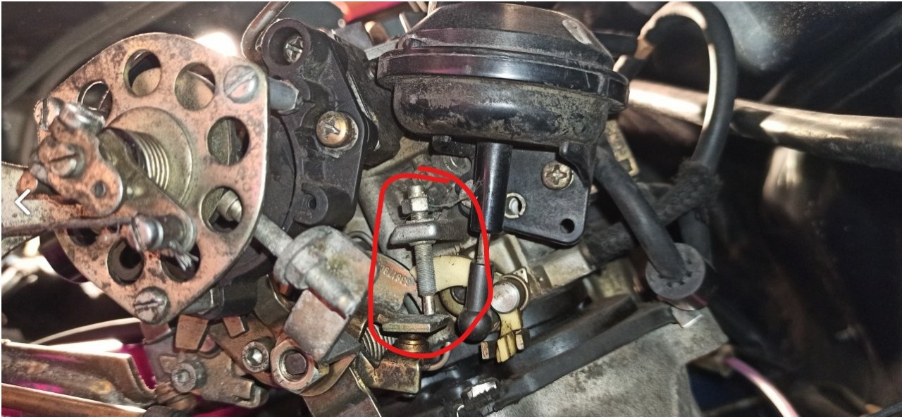

Pour répondre à ta question de vis, la voici entourrée en rouge. Tu devrais avoir un contre-écrou pour que le réglage ne bouge pas
Et au passage je te conforme que tu as un starter manuel Delmotte. Tu n'as donc pas besoin du temporisateur thermique.

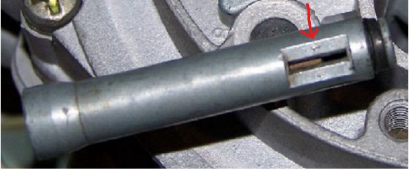

Pour ton info, Mr Delmotte a amélioré son dispositif avec une vis de réglage qui prend la place de la capsule 3 points.
J'ai connu l'ancienne solution et la nouvelle. La nouvelle est bien plus accessible et rend le réglage aisé.

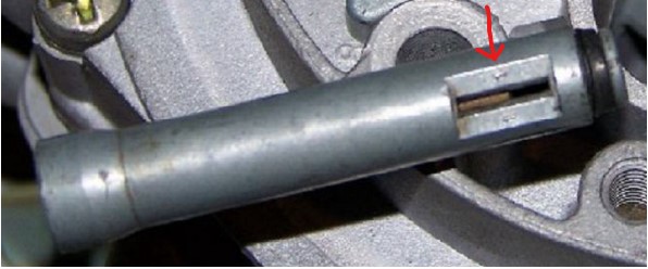

Pour ta richesse, le réglage idéal est celui-ci: la VIS CO doit avoir sa base au pied des « 1 » gravés sur la LUNETTE
Vis reglage richesse starter manuel.jpg (37.96 Kio) Vu 1745 fois
Si tu es loin de ce réglage c'est que tu compenses un défaut quelque part.
Si tes durites semblent ok, vérifie ta semelle. Ce ne sont que 3 vis à retirer pour retirer le carbu et passer ton doigt sur la paroi interne de la semelle. Elle doit être lisse sinon c'est que le caoutchouc est mort.
