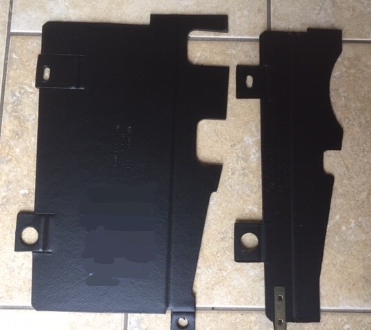

Si, en vrai, il est aussi bien fini que sur la photo, çà vaut vraiment le coup. :oui
Tiens nous au courant dès réception. ;)

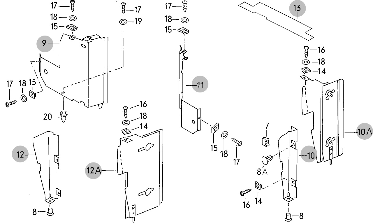

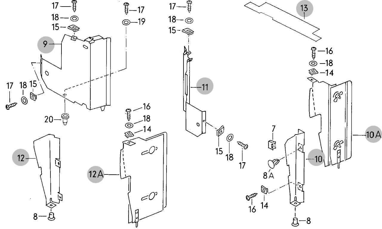

A moins que le forum golf1cabriolet.com re-crée des pièces pour nos golf, je recherche les guides d'air et je voudrais savoir comment faire pour refabriquer car je suppose que plus rien n'existe. :(
Quel type de carton utiliser, des plans si certain ont encore les formes, les dimensions
Perso pour ma 2H j'ai besoin du 10A et du 12A (:
une découpe laser est très facile à faire il faut simplement les cotes.

Oui, merci de la trouvaille, le souci c'est qu'il n'exporte pas en europe :( et c'est en rupture (abandonné)
Sinon c'est exactement ça
Comment s'appelle ce type de carton de 3 ou 4 mm d'épaisseur, goudronné ou unifugé ? j'arrive pas a mettre la main sur un fabricant de ce carton, pour en refaire a l'identique

Messages : 2611
Re: guide d' air ou déflecteur d' air

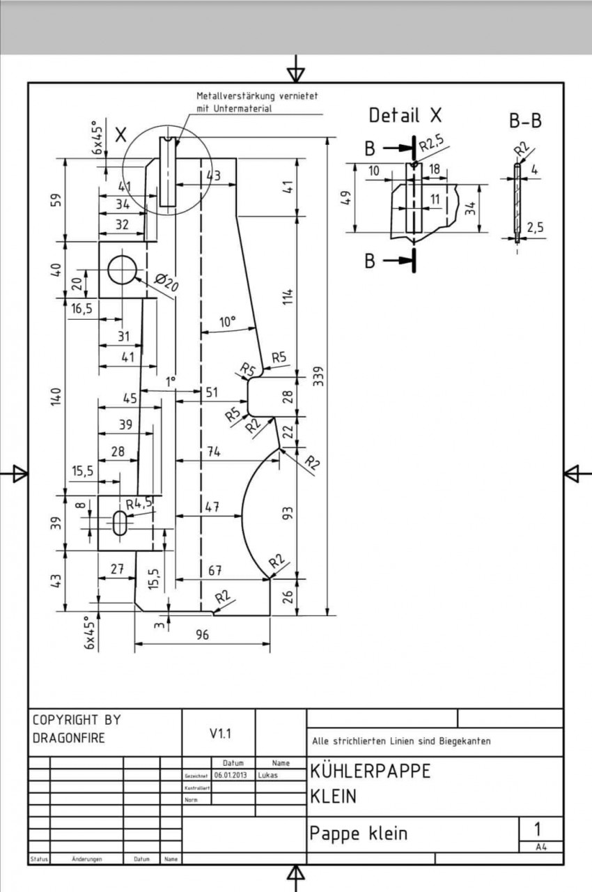

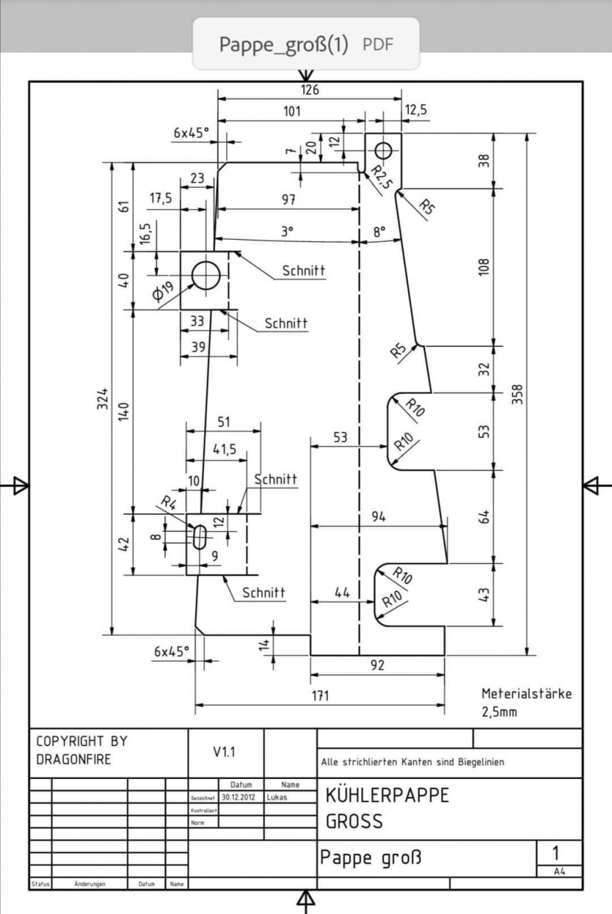

Mais pourquoi vouloir les faire dans du carton qui ne pose que des problèmes .
Vous avez les gabarits, j'ai du plastique de super qualité automobile. Je vais voir pour en récupérer vue que nous sommes nombreux à avoir se soucis .

Excellente idée Francisco, dès que tu les a réalisé, je t'achète un kit. :sup

Je ne vend rien je les offres. Il y a les frais d'envoi mais ça va pas chercher loin. :-P

Oui j'imagine mais j'ai une quantité de plastique qui n'est pas intarissable . une fois le gabarit fait ça va assez vite.
Les gabarits en PDF sont a taille réelle une fois imprimé ?
