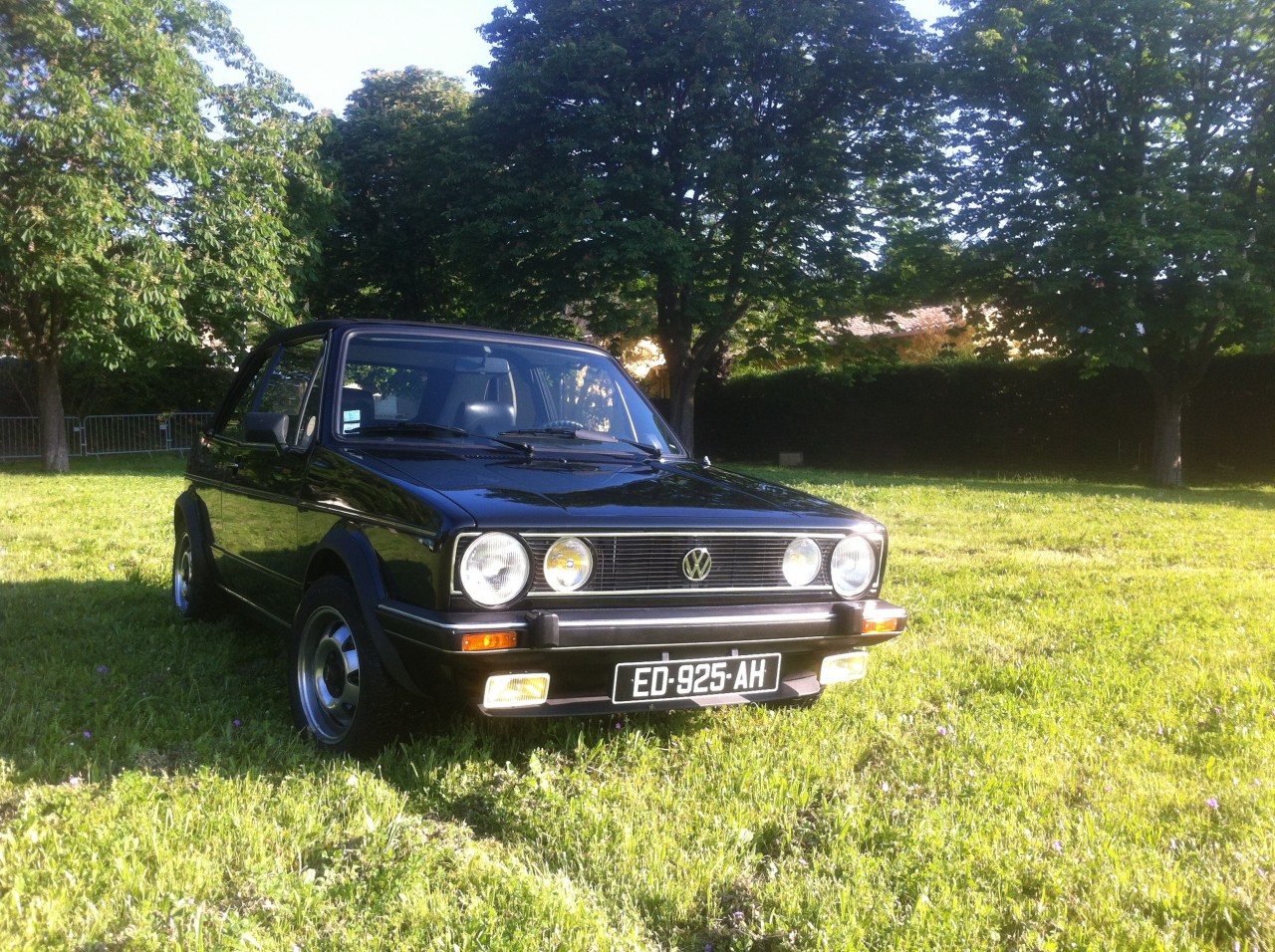

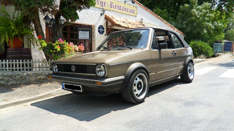

Je relance un peu le sujet car je suis nouveau dans le monde de la golf 1 cabriolet. :)
Je vais acheté une golf 1 cabriolet de 1992 en 1l8.
Je voudrais changer les jantes pour des ATS cup ( ou style ).
Je pensais à des ATS cup en 15 pouces ET 20 pour les 4 et si je me trompe pas du 195/50/r15 pour les pneus.
Vous en pensez quoi???
Si vous avez une photo dans cette configuration je suis preneur.
[O===w===O]
Stéphane
Messages : 12317
Re: choix ats cup avec ET 20 . ET 28
en ET 20
a savoir que ça touche a l’arrière avec un rabaissement de -4 en ET 20 du coup c'est impossible de monter a 4 dedans :-)
en 14 avec hauteur d'origine ;)
