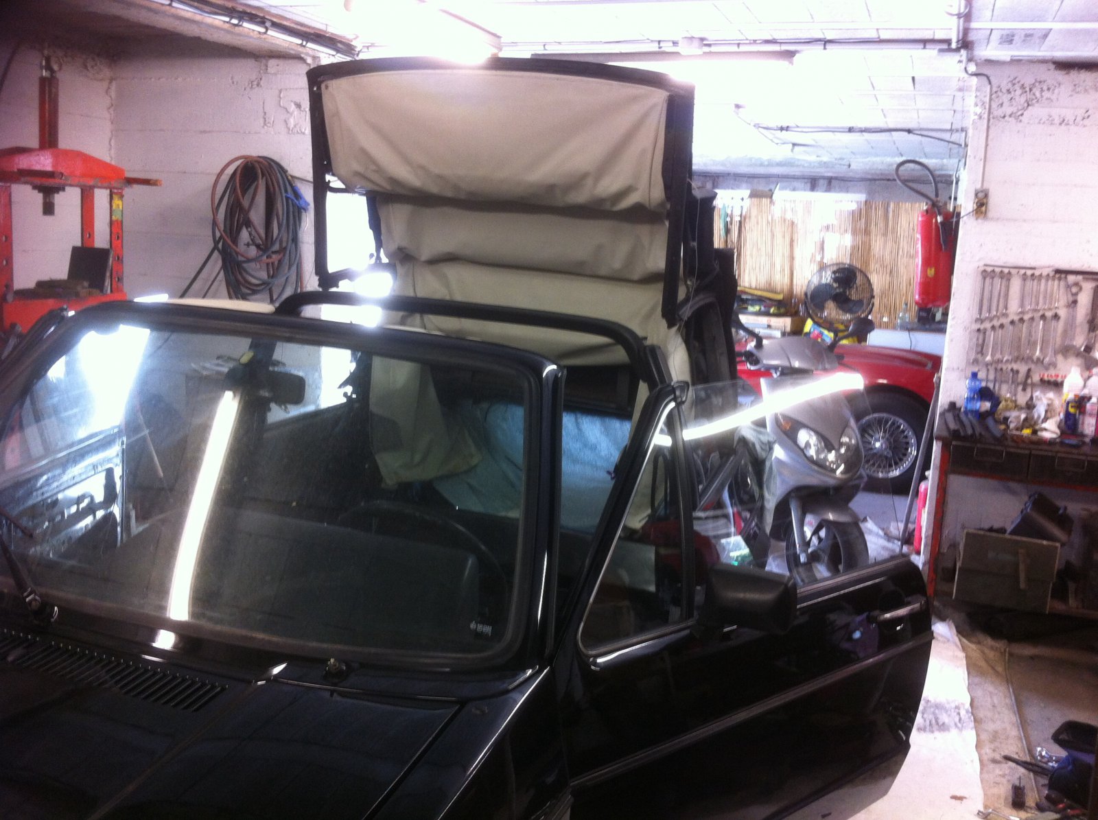

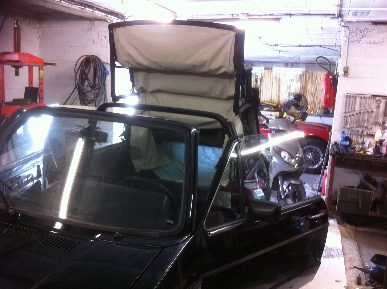

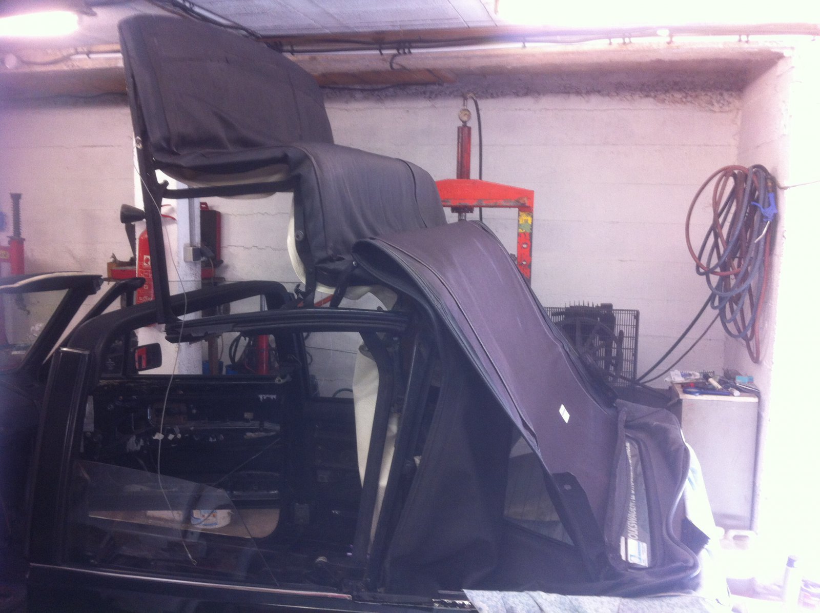

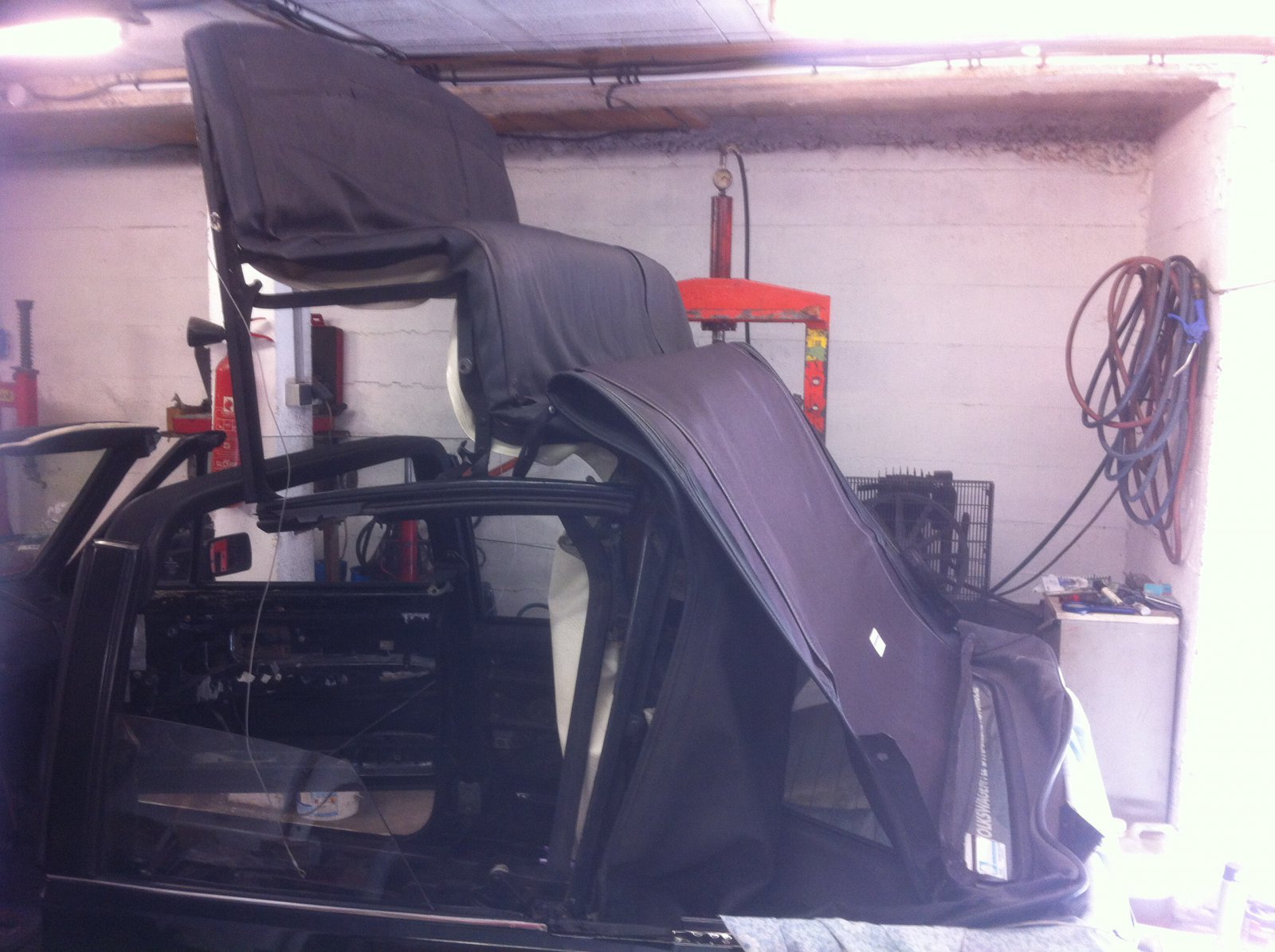

Re: difference entre armature manuelle Avant Apres 1984?
Salut à tous, je relance un peu ce post, j ai le cas concret, j ai démonté une armature complète avec ciel de toit et matelassure correct sur un ppc dont je n ai aucune idée de l année, à la casse pour la monter sur mon gli ppc de 1984.
Alors trois modifications observées:
- les pattes de fixation qui vont au cadre de lunettes différents( en récupérant mes anciennes c est bon)
- pas de système de verrouillage banquette ( du coup comment elle se bloque et debloque :hmmmm )
- pas de petites patte rectangulaire qui doit venir fixer sur la caisse au niveau des 3 gros boulons de fixation de l armature?
Pensez vous que ça posera un problème?
Message par lilou86 »
Non si tu monte toutes l'armature en lieu et place de ton ancienne. .par contre deux problèmes risque de voir la jour.
Armature trop courte.
Et quand tu voudras refaire une capote tu n'aura pas l'année de l'armature. .
Merci lilou de ta réponse, un spécialiste :) ! Donc pas de problème au niveau des fixations elle se bloque quand même ?
Justement je vais changer sûrement juste la capote donnée pour 1979-1993 se serait donc pour le reste ou il pourrait y avoir un problème?
Pas de trous non plus dans le matelassure pour les sangles, question bête elles y sont bien sur la neuve?
Le ciel et la matelassure était en bon état ça aurait été dommage qu'elle doit broyée
non elle se bloquera pas ....
Je crois que sur les vielles armature il n'y avait pas de système de blocage en position ouverte.. de mémoire... ou alors que sur un seul coté...
donc pas compatible avec ton cab...
les sangles serons présente sur la capote neuve, as toi de percer la matelassure pour les faire passer..
Mais perso, je serais toi je garderais dans un coin l'armature d'origine compatible a ton cab....car c'est allez a l'avant de problème que de changer les armatures...
Les vielles armature sont sujette a vriller plus facilement et a gripper aux jointures plus rapidement....
Maintenant a toi de voir.. bon courage
