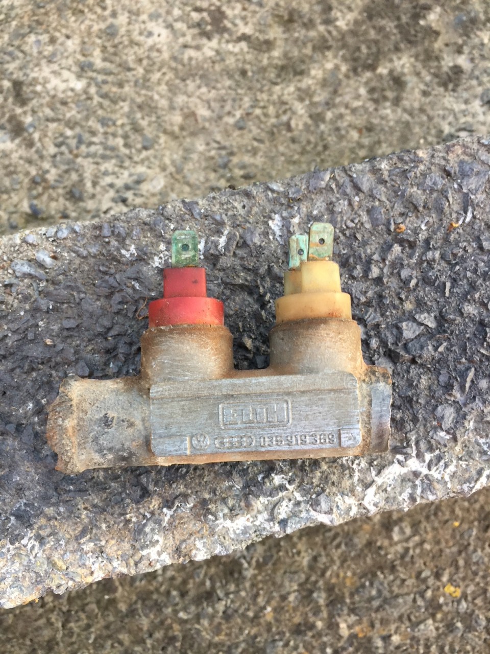

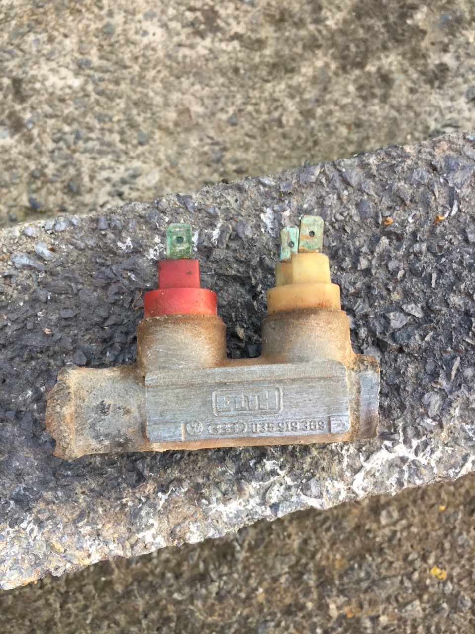

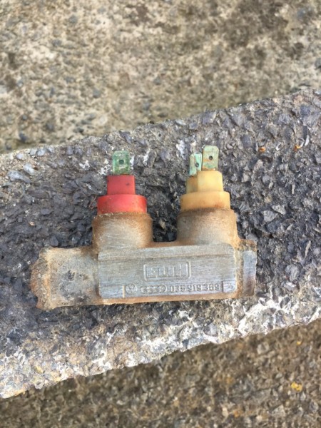

Bonsoir voici la photo de la pièce défectueuse

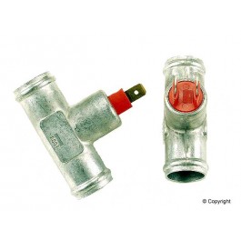

Re: HELP : problème aiguille température !!!
Il semblerait que ce soit cette pièce.
Non disponible pour l'instant ici.
Il faut parcourir le net pour la trouver ailleurs ou l'acheter en occasion.
https://fr.hoffmann-speedster.com/golf- ... lanc/rouge
