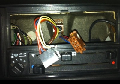

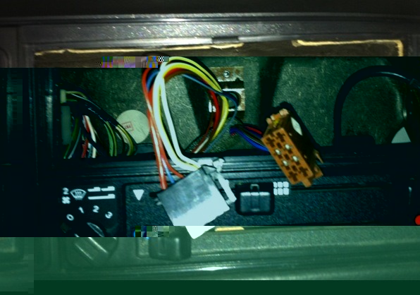

Je te joint les photos des connexions de la mienne d'origine si ça peut t'aider ?
Il n'y a pas de support à insérer, juste faire rentrer le poste et il tient grâce à la pâte de fixation à l'arrière du poste qui rentre dans l'orifice prévu dans le tableau de bord.

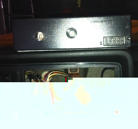

À l'arrière du gamma tu as au milieu un pas de vis et un cabochon noir vissé à l'extrémité .
Cela fait une sorte de butée en plastique noir qui ressort et qui s'encastrer dans le trou au fond du tableau de bord que tu vois sur ma photo 1.
Il est possible qu'il te manque ce plastique noir au bout de la vis au milieu ?
