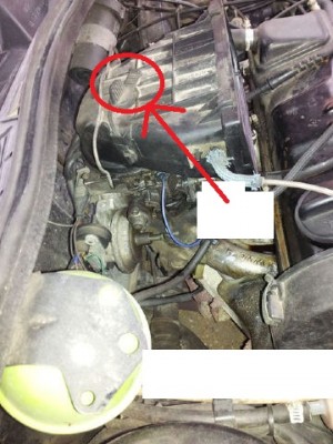

il y a un trou dans la boite a air j ai pris une photo du site pour l entourer ou il se trouve
est ce qu a cet endroit sa peut faire une prise d air ou poser problème

Ce trou c'est le regard pour le réglage de la vis de co, ça ne pose pas de problèmes c'est avant carbu. Pour les étincelles maintenant c'est sur c'était tes fils de bougies en désordre lol. Sinon maintenant :+1 pour la pompe à essence fatiguée ou crépine colmatée
