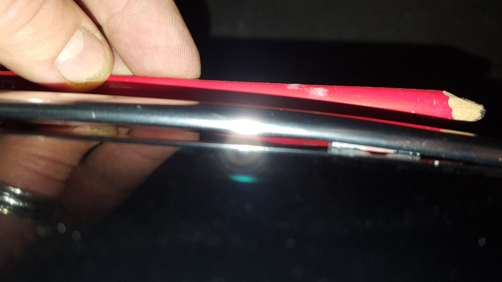

Je réveille un peu le sujet car il parle plus ou moins d'une question que je me pose. Mais avant d'aller plus loin, j'espère que le père Noel vous a gaté cette année, ainsi que vos cab !!
Comme j'ai été sage cette année, le papa Noel m'a apporté un jeu de 6 baguettes en alu polies ! Du coup j'ai voulu les poser sur mon cab mais au moment de présenter les baguettes je me rends compte que celles des ailes avant et arrière n'épousent pas parfaitement la carrosserie !
En fait les baguettes sont très courbées sur le bout alors que la carrosserie l'est beaucoup moins. Du coup je me retrouve avec des baguettes alu qui ne plaquent pas la caisse....à moins de forcer un peu pour atténuer leur courbure.
En plus de ça, il me semble aussi qu'elles sont un peu trop longues par rapport à la rainure faite dans la tole....

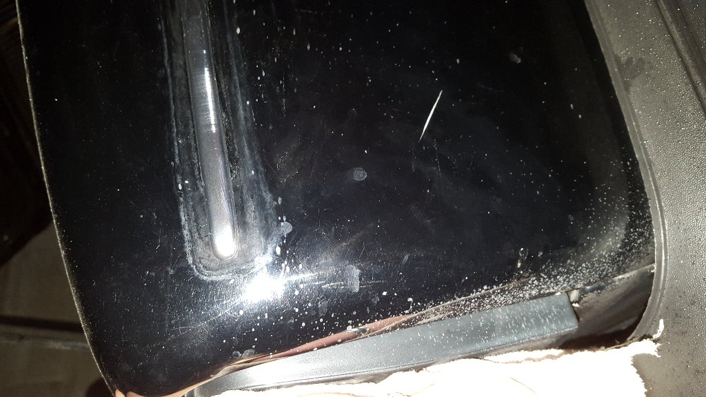

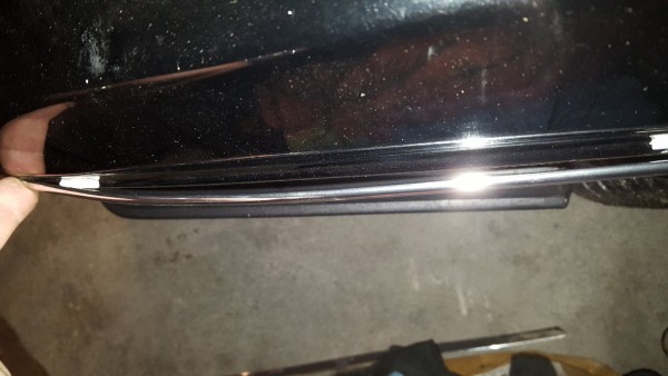

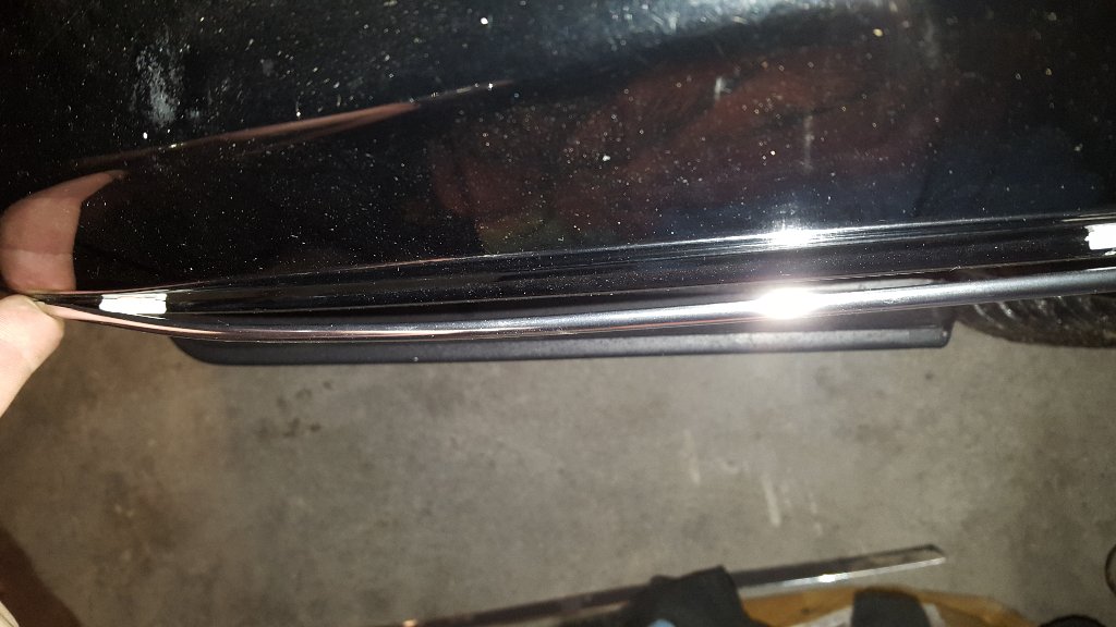

En fait en regardant de plus près, je n'ai pas pu me tromper entre l'avant et l'arrière, la différence de taille est trop importante.
Quand je disais trop long je voulais dire trop long de 1cm.
Finalement j'ai tenté de poser une baguette a l'avant gauche et la longueur n'est pas si mal.

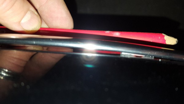

Par contre la courbure est vraiment trop prononcée par rapport à l'aile. Une fois clipsée, la baguette n'epouse pas du tout la carrosserie et on voit le jour a travers.
C'est la que je me dis que ma peinture est vraiment fatiguée

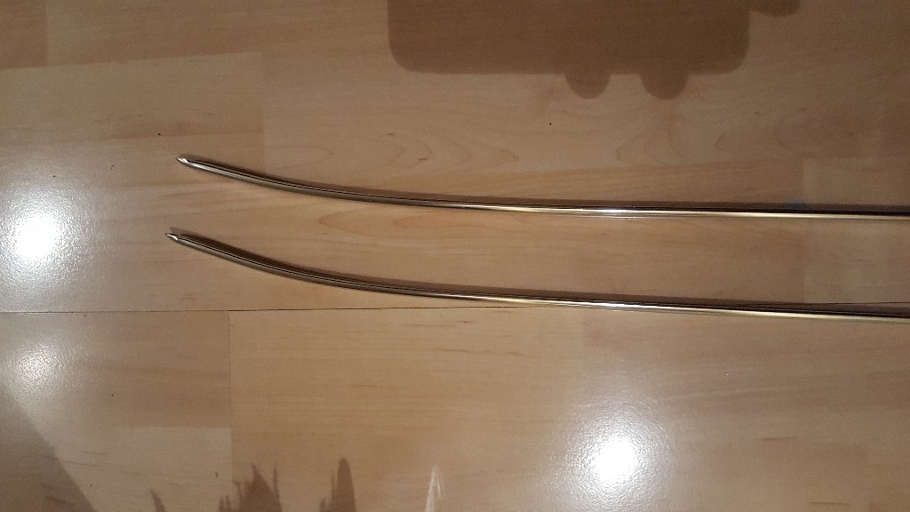

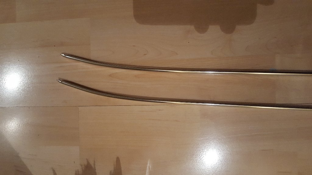

Et voilà a quoi ressemble les courbures des baguettes, celle de gauche est celle de l'aile avant et celle de droite est celle de l'aile arrière.

Peux être sont elles d'usine mal ajustées tout simplement

Il faudrait que j'essaie de monter l'arrière et détordant doucement la baguette.
