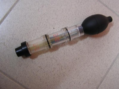

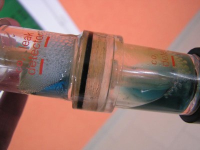

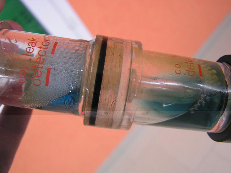

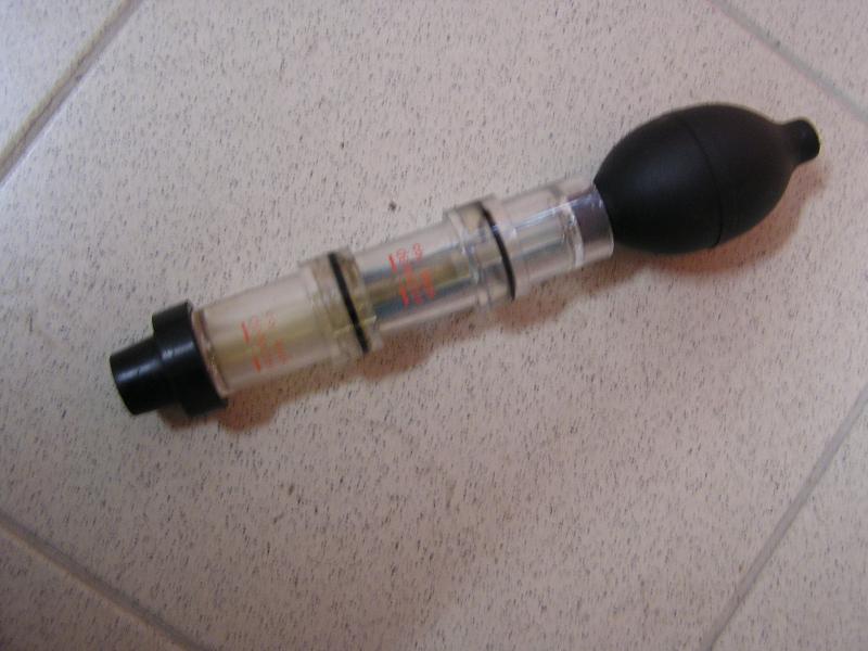

Re: Débordement liquide refroidissement
voila un test co2 qui capte les emmisions de gaz et le produit a 1 reation.. diagnostique en 30s
a+++
pat83
sa se trouve ou se teste de co2 ?patdu83 a écrit :voila un test co2 qui capte les emmisions de gaz et le produit a 1 reation.. diagnostique en 30s
a+++
pat83
salut will euh sur toulon je dirais (charreton ou vidal auto)...
ou alors tu prend 10 ou 15 euros tu vas voir 1 petit garage tu lui explique !! et tu lui donne 1 p'tite piece....
a+++
pat83
