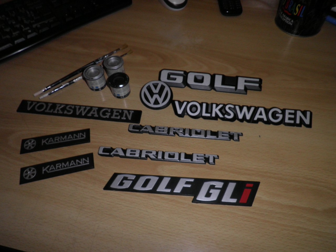

Pour restaurer les logos, personnellement je passe un coup de bombe noire sur le fond, je délimite le lettrage avec du scotch de masquage de modélisme et je repasse un coup de gris métal en bombe ou au pinceau.
Ce n'est pas aussi brillant que l'origine évidemment mais ça fait largement le travail.
Après j'ai un cab noir donc je suppose que ça aide !

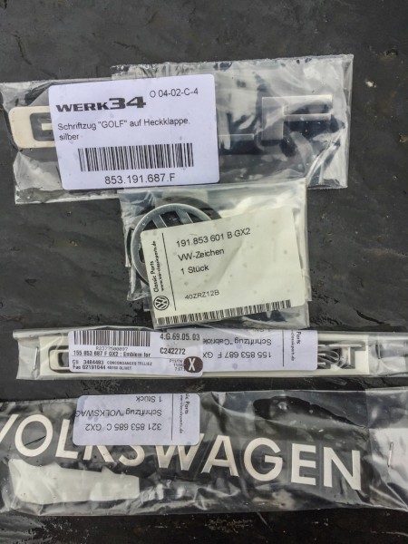

Bon ! En ce qui me concerne, la panoplie complète pour le coffre
J’ai tenté la restau des anciens mais ça ne me plait pas du tout

Ne'ban c'est super propre comme travail. C'est vraiment pas facile le cachage de tout ce lettrage.

Oui c’est pas facile de bien emballer

J'ai restauré le mien comme je le montre dans cette vidéos .Ils n’ont pas l’air neuf, mais j'ai aimé le résultat.
