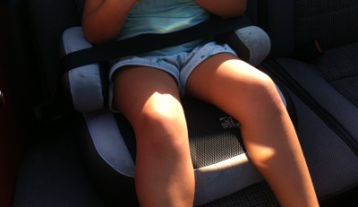

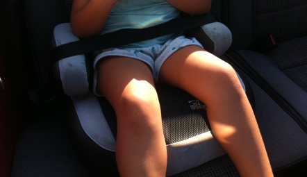

Même problème pour moi!!la petite à 4 ans et pése plus de 20kg j'ai un réhausseur classic et c'est vrai que la sécurité est 0 la modification par une trois points sur l'amortisseur me paraît être la solution mais n'y a t il pas une autre solution comme sur les golfs américaines personnes n'auraient une photo du montage..y'a t il un autre point d'ancrage possible?
Re: Siège auto bébé pour ceinture 2 points
Voilà quelques photos du problème de sécurité concernant ma puce!!
On voit bien qu'elle n'est pas vraiment bien attaché :grrrrrr
Il faudrait quelle soit attaché par le ventre aussi!

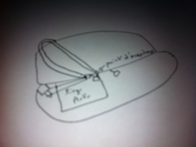

Ne peut-on pas acheter une ceinture plus longue trois points et venir s'attacher sur celui du bas la faire passer derrière la banquette?
quelque chose comme ça!!désolé pour le dessin.

C'est décapitage quasi assuré ... Il vaudrait mieux fixer le point supplémentaire au niveau de l'enrouleur, non ?
Peut être la fixe sur l enrouleur mais la ceinture risque de tomber il faut forcément trouver de quoi la bloque derrière la banquette au niveau de la fixation!
