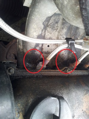

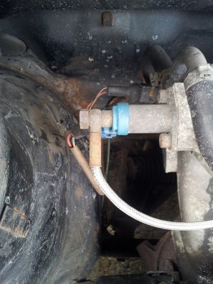

j ai vu qu'en dessous des injecteurs il y avait un peu de liquide j'ai pas regarder ce que c'était mais je pense que sa doit etre de l essence...

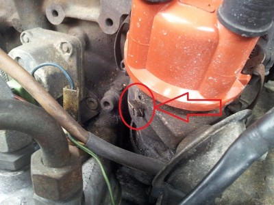

et sur la tête d allumeur j ai une cosse ou il y a rien est ce normal?

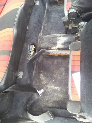

j ai suivi les fils du bouton mystère et apparemment il va a l arriére au puit de jauge :hein
j ai fait quelque photo

vraiment bizard :hmmm2 ce bouton mistère.

j ai regardé de plus prés ce fameux bouton et quand on appui dessus sa schinte bien le 5eme injecteur (sa envoui du 12v) car j entends un clic quand on appui dessus et que la fiche est mise si j enlève la fiche pas de clic en appuyant dessus.
le probléme c est que j'ai peur de ne plus pouvoir démarrer si je l’enlève sans trouve la cause du rajout de se fameux bouton

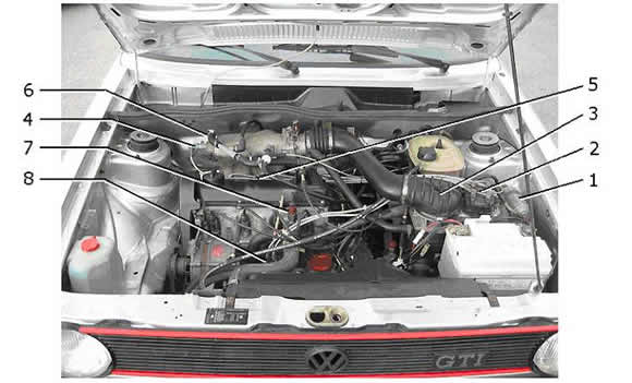

moi.j.ve a écrit :ok mais ou se trouve cette sonde est comment la tester? (c'est pas la sonde du radiateur?)
sur la pipe d'eau, le 7 sur la photo
http://www.passiongolfgti.com/imprimer. ... article=17

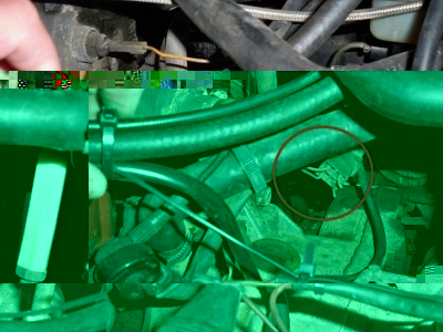

j ai lu ce post et si j ai bien compris il y a du 12v quand tu tourne la clef pendant en temps donné, selon la température de l eau, sur la sonde thermo temp

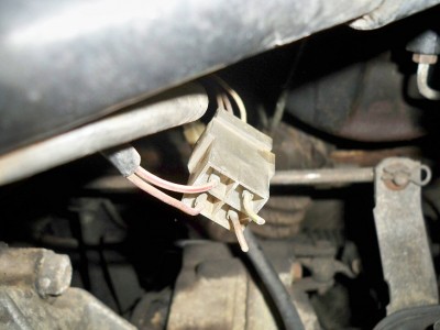

hors quand je regarde j ai rien pas de jus même pas pendant 2 sec et j ai vu aussi une fiche avec 2 cables coupé mais je n ai pas de fils qui pourrais se connecter
Messages : 12318
Re: Démarrage difficile a froid et petit accoup
et il vas ou ce petit faisceau de fil? ca ne me parle pas dans le compartiment moteur d'un dx :foldingo
