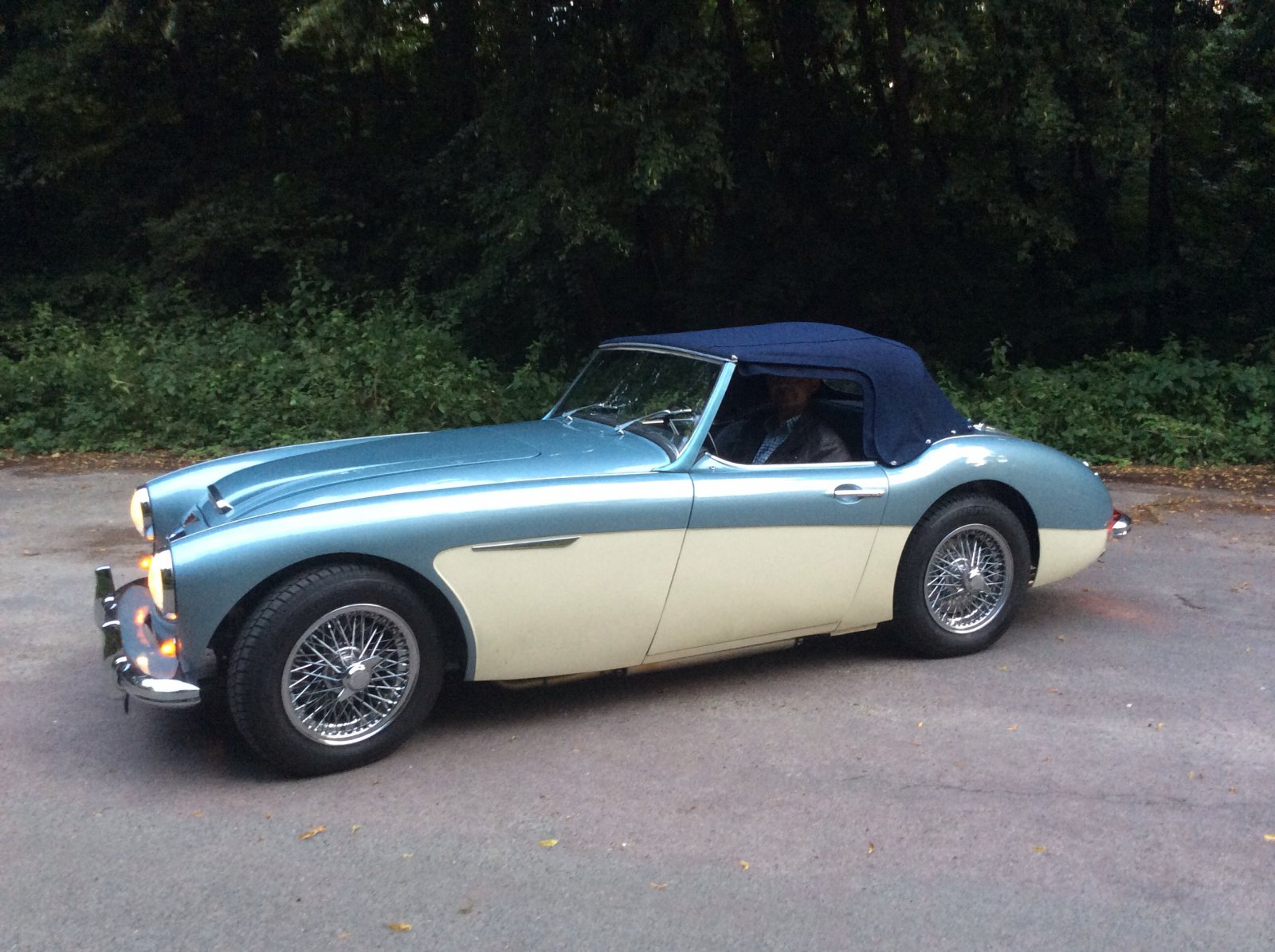

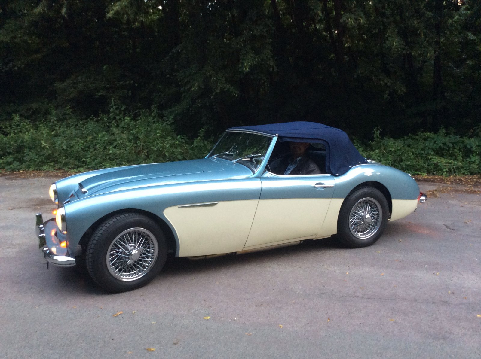

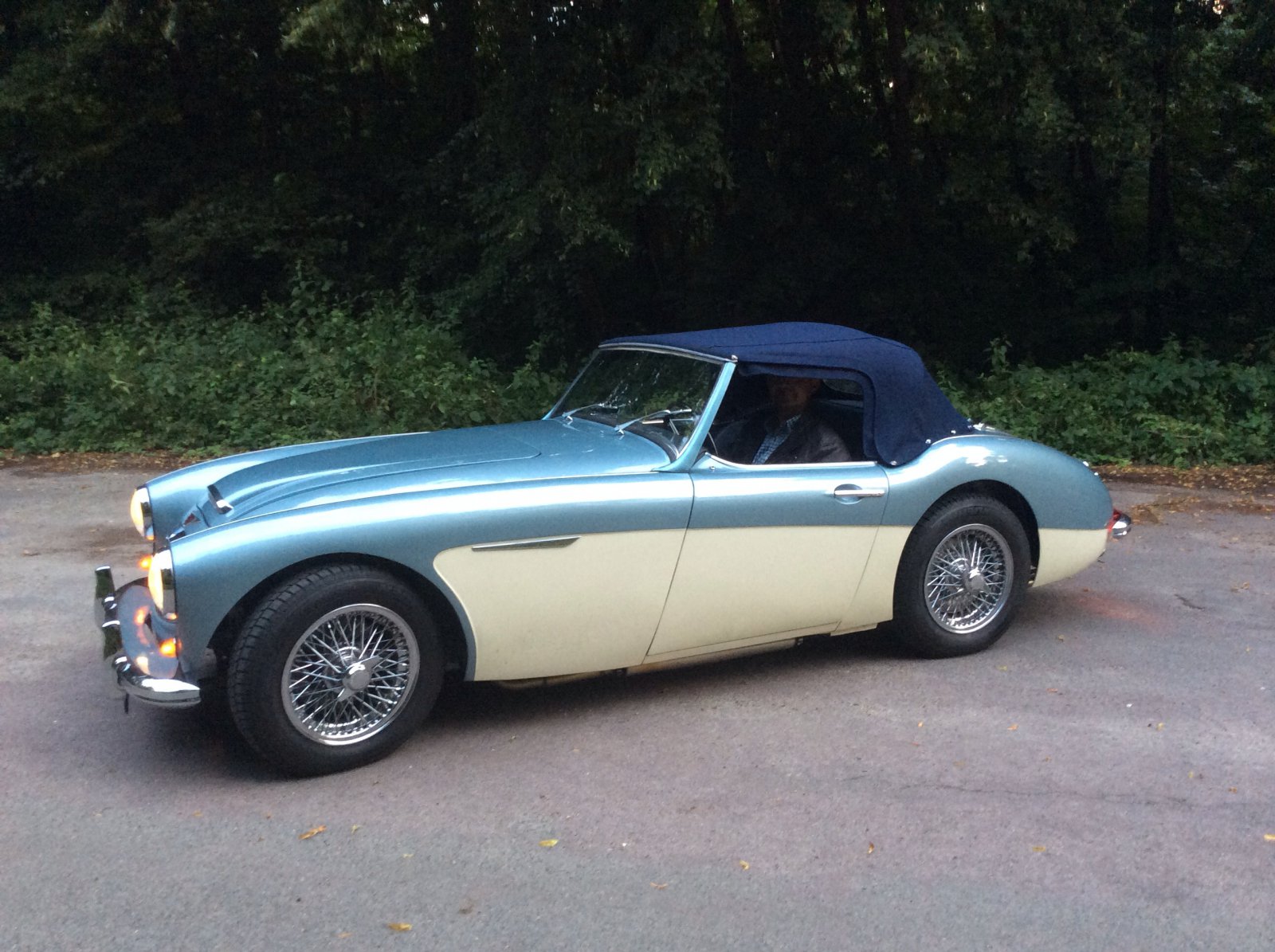

Je suis tombé sur votre forum suite à une recherche sur le net car j'ai cette même odeur et ce même auto-allumage occasionnel sur une voiture ancienne qui a été restaurée entièrement (Austin Healey 3000 BT7 de 1962).
Certe ce n'est pas une VW mais peu importe, ce qui m'interesse c'est de savoir si tu as réglé ton problème et si oui d'où provenait ces phénomènes ?
Cela pourrait me guider dans ma recherche car j'ai déjà testé beaucoup de chose comme toi.
Merci pour vos réponse
