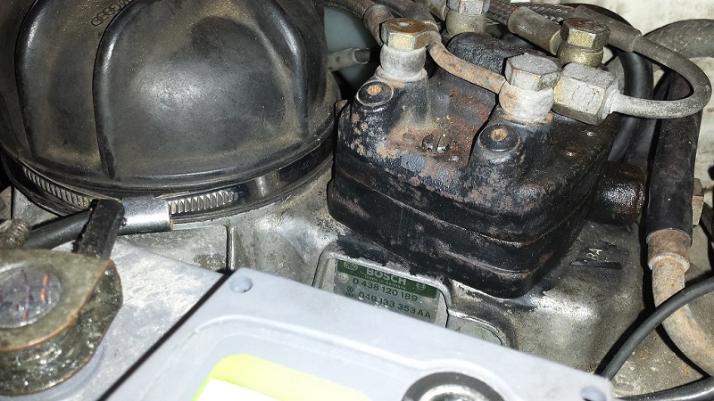

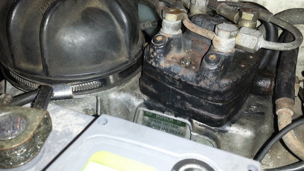

je suis ce week end devant la voiture. je vous confirme que le distributeur doseur fuit au niveau du joint. j essuie l essence du doseur et qqes minutes apres le joint suinte un peu d'essence.
@ miahle : non personne n a touché la piece et c est bien ca le probleme ...la voiture est immobilisée depuis un moment et cela a du pourrir le joint.
quelqu un peut il me confirmer que la fuite de cette piece provoque une chute de pression et empeche la voiture de demarrer ?
voici deux photos. la premiere apres avoir essuyé, la deuxieme 1 minute après : ( la fuite est visible sur le coin inferieur droit sur la deuxieme photo. il y a une fuite egalement derriere la piece

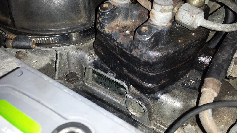

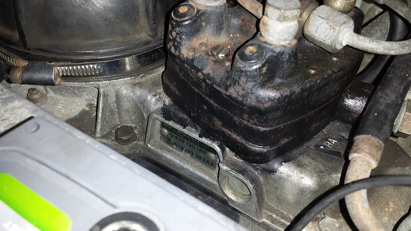

Concrnant la fuite la photo est prise 1 min apres le remontage du doseur, au premier redemarrage ca pisse pas mal surtout derriere ( ca ne gicle pas mais le bas de la piece est mouillé sur presque tout le tour )
