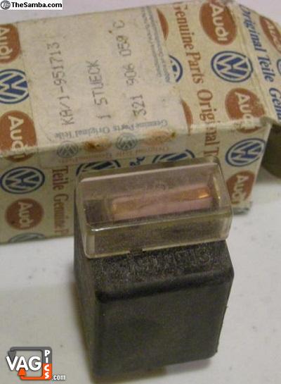

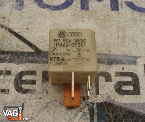

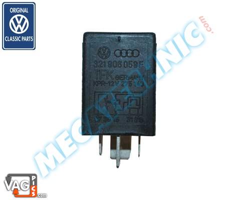

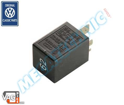

j'ai ressorti tout les relais de kate de la sortie du dx en 1981 à 1992.
de 1981 à 1982 :
montée jusqu'en 1982 sur les anciennes centrales électrique, il a le fusible de la pompe à son sommet.
1983 :
le même, monté théoriquement qu'en 1983, mais sans le fusible.
de 1984 à 1985 :
soit disant monté entre 84 et 85 mais c'est techniquement impossible. en effet il nécessite la présence d'un calculateur annexe pour lui donner l'ordre de mettre ne service la pompe. c'est un relais standard sans électronique. il est aussi monté sur le 2h (normal car c'est le digifant qui le commande). ou sur les kr qui n'ont pas de digifant puisqu'équipé comme le dx d'un k-jetronic sauf que le kr a un calculateur d'allumage et c'est lui qui commande le relais. ce relais est tellement standard qu'il équipe encore nos chère voitures.
de 1986 à 1992 :
l'unique relais qui équipe nos cab depuis 1986 et qui remplace donc le 321906059f.
conclusion :
il n'y a que deux relais possible pour un dx équipé d'une centrale électrique de première génération : les 321906059f et g. peut être que l'un a une tempo et pas l'autre. il faudrait le retour d'expérience des membres du forum pour le savoir.
après il faut bien voir que la tempo est réalisée par un condensateur et que les condos sont les premier composants à claquer. donc des condos qui ont 20ans n'ont pas beaucoup de chance d'être encore opérationnels. j'attends le retour d'expériences des proprio de dx
